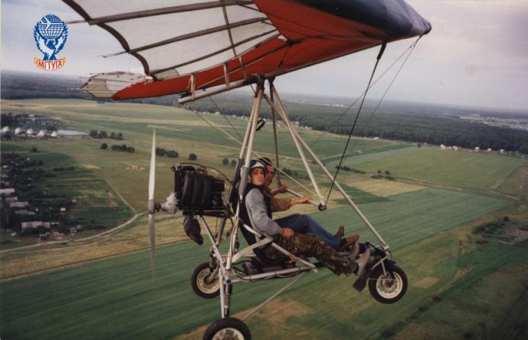

Я видел достаточно разных конструкций дельталетов и, прежде чем смеяться, подумал бы десять раз, стоит ли.
Конструкции бывают и такие, к примеру как на фото, где с посадкой вторым пилотом вообще нет проблем, и такие, где элементарно нет под *опой ничего, кроме ремней, а трубы проходят сбоку. Мир многогранен и если Вы чего не видели, то не значит, что такого не существует.

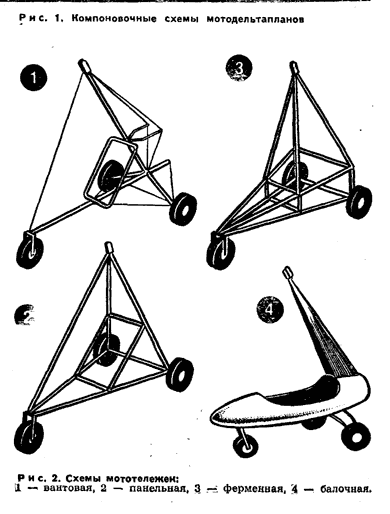

Или обратите внисание на компоновку 2, на второй картинке, что там должна раздвинуть *опа пилота?

логично, а теперь фото такого же аппарата только с хим аппаратурой.
и даже на вашем фото непрокатит, как минимум надо своим задом хребтовую трубу сломать, так как это подобие фрегата и одна из хребтовых труб проходит у пилота под попой и достаточно близко.

Первое фото чисто для примера, что компоновок великое множество, а вот с компоновкой по варианту 2 ничего не помешает вниз уйти или у пилота привязной ремень был не застегнут (оборвался) и порывом ветра (термик, турбулентность...) дернуло крыло (трапецию). Это предположения. Я не претендую на истину в последней инстанции, тем более что подтверждения и фактов пока нет.
