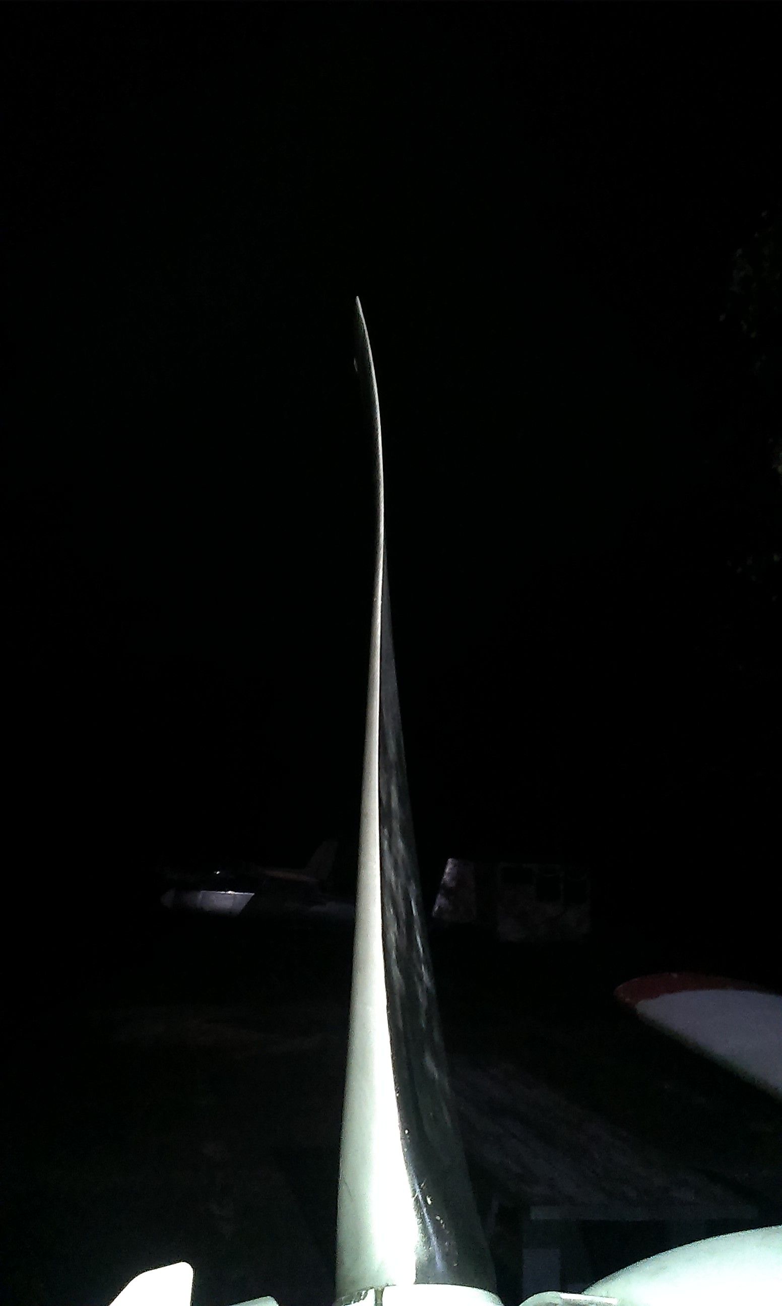

Закатывали самолет в ангар - погнули винт о косяк ворот. 🙁
Погнут вроде несильно, но как выправить теперь не знаем.
Винт дюралевый, AVIA, фото прилагаю.
Подскажите где в Питере можно исправить, или если никто не берется за такое, какова технология выправки такой деформации на дюрале?

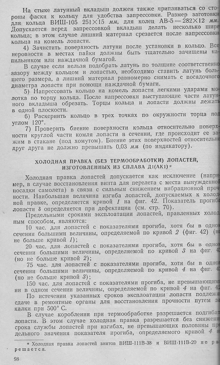

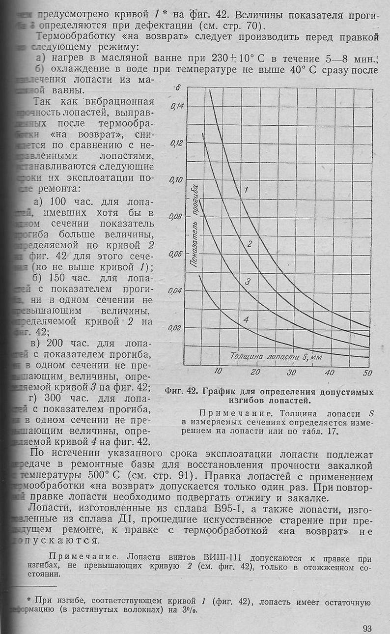

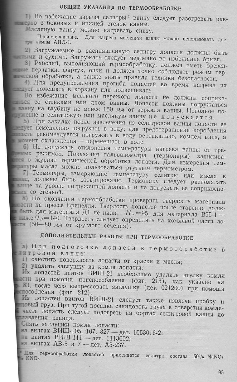

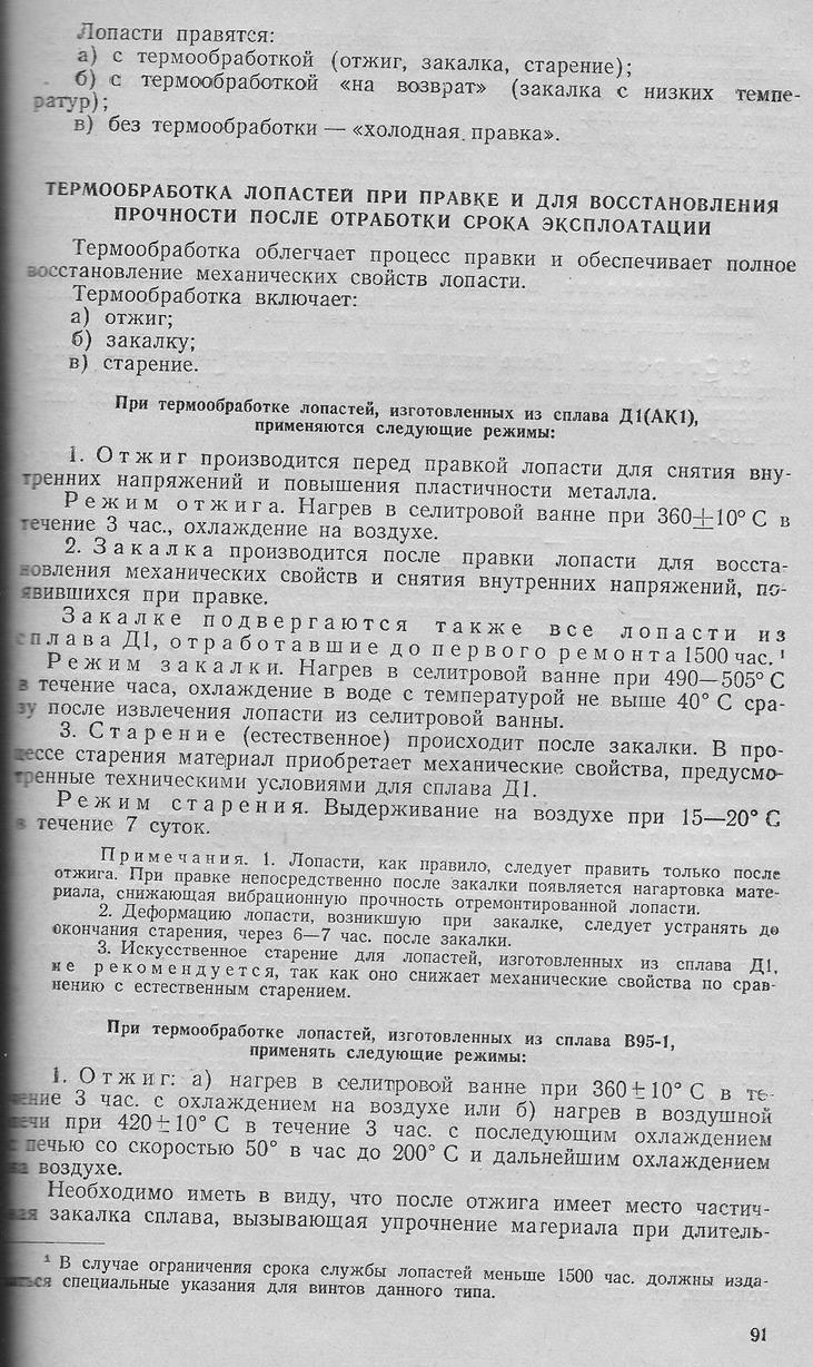

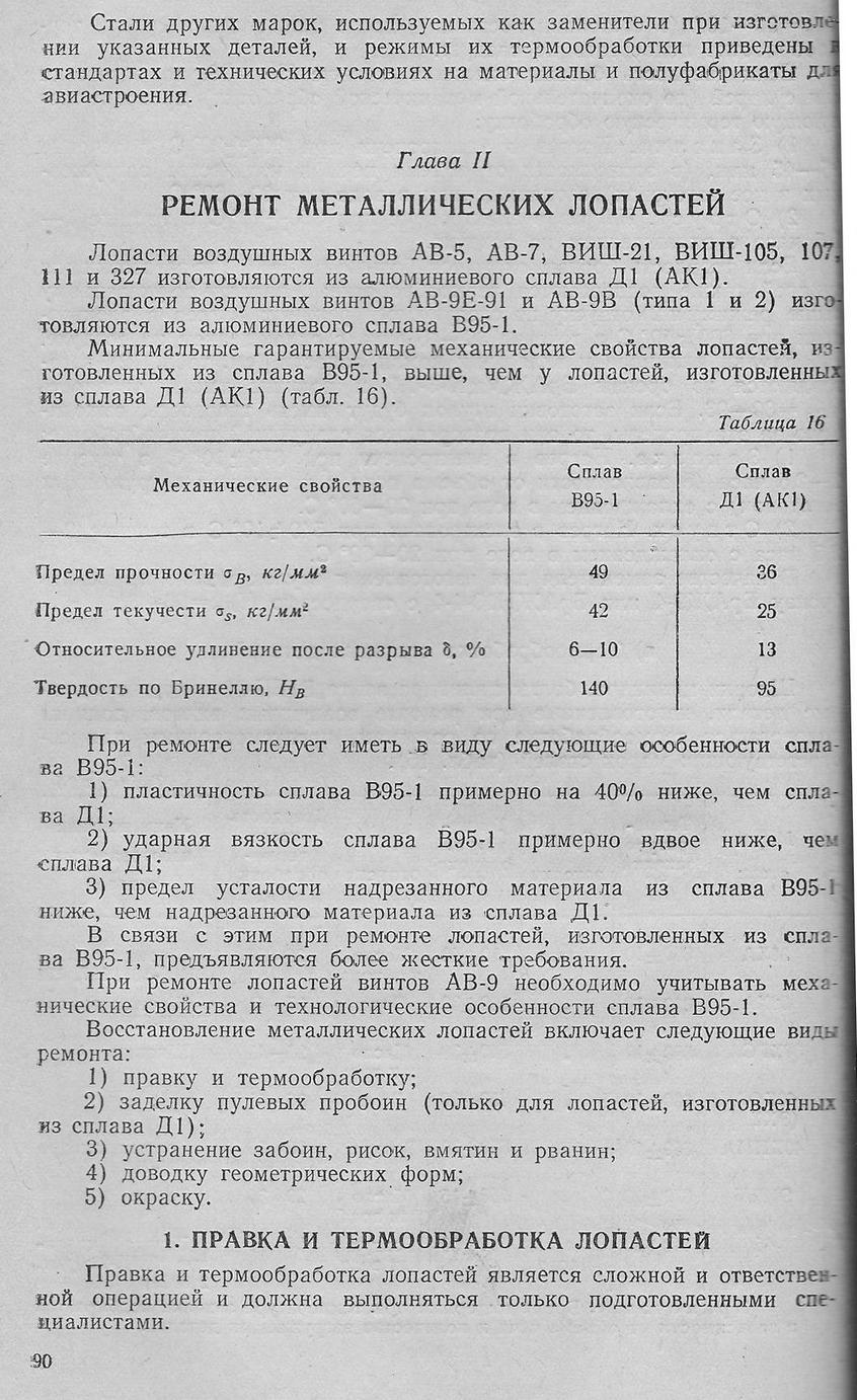

Пустяки. Только приготовьтесь к удалению краски. Потом трёте винт мылом. Аккуратно и равномерно!!! нагреваете горелкой до начала потемнения. И аааааккуратно, нажимом или мелкими ударами киянкой выправляете. Наверное, такой небольшой загиб можно и в холодном виде выправить. Но я-бы не рисковал. Впрочем, сам не спец по металлу, но в качестве пострадавшего выступал. Долбанул sensenich-ем 78" по стальному водилу. Вот это был загиб так загиб. Пару см от законцовок разорвало пополам и завернуло под 90о. Обстучали, заварили, выправили, зачистили. Никакого ухудшения характеристик, вибрации, трещин. Отлетал на нём уже часов 150, в т.ч. несколько отрезков по 6 часов.
Бочка дёгтя к ложке мёда от @ mErLin, или что предписано в специальной литературе:
