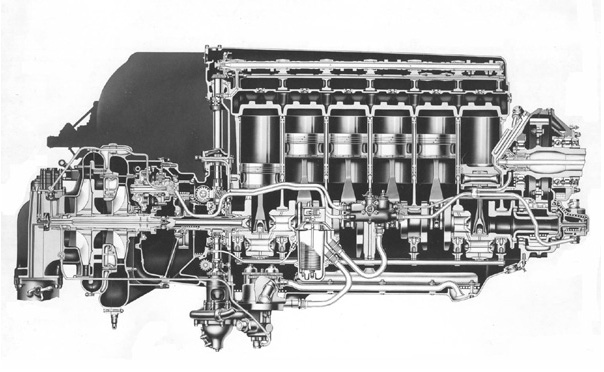

http://en.wikipedia.org/wiki/Rolls-Royce_Merlin
двигатель Мерлин, ставился на Р-51 и Спитфаеры.
Что это у него там в заднице просматривается?
Тут в разрезе у него в заднице центробежный двухступенчатый компрессор виден.
А это к вопросу об актуальности редуктора и водяного охлаждения
http://en.wikipedia.org/wiki/Allison_V-1710
