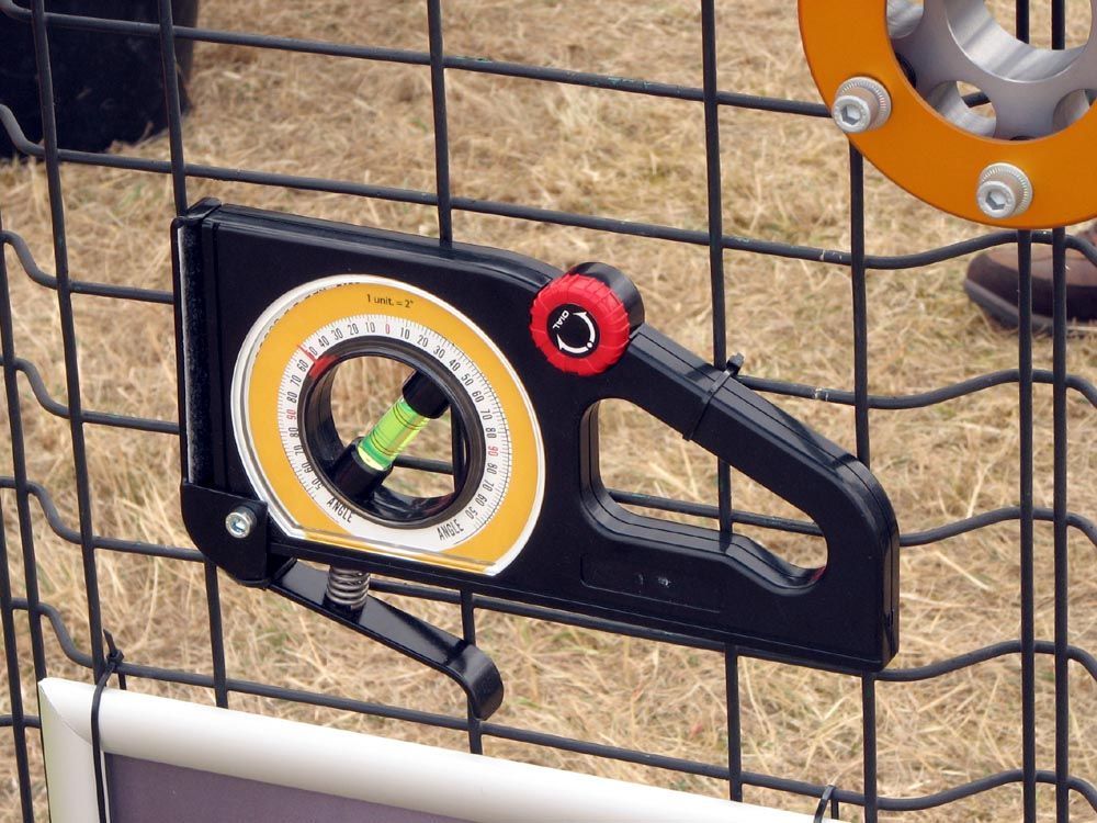

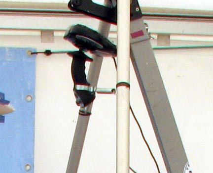

Прибор для установки лопастей.
Вы спрашивали, как это работает?
Вот инструкция от производителя:
http://www.duc-helices.com/anglais/reglages.htm

По моему линейкой проще.
И уж точно дешевле, точнее вообще бесплатно т.к. линейка даётся в комплекте с винтом.
В России и в Украине даётся, про Францию не скажу.
Аэролюкс рулит в плане винтов, никакой линейки и лишней фигни, шкала прямо на лопасти.

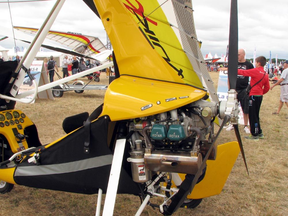

Всё-таки, Ротаксы смотрелись практически монополистами, хотя мотоконверсии явно поднимают голову, а вот авто - тяжеловаты, и в упадке.

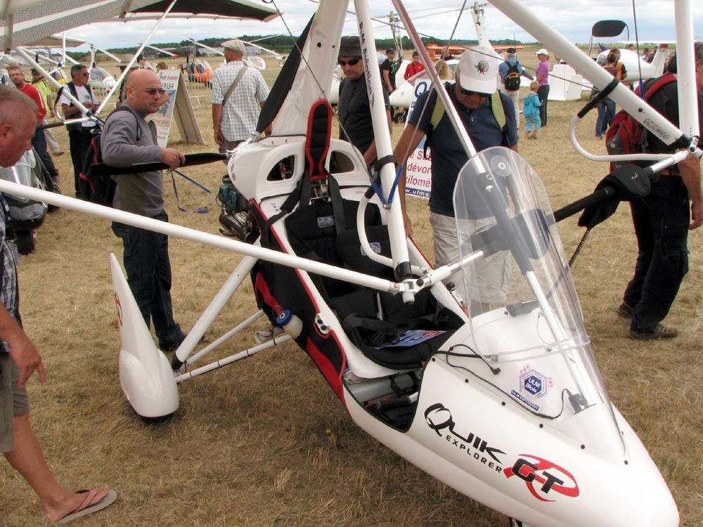

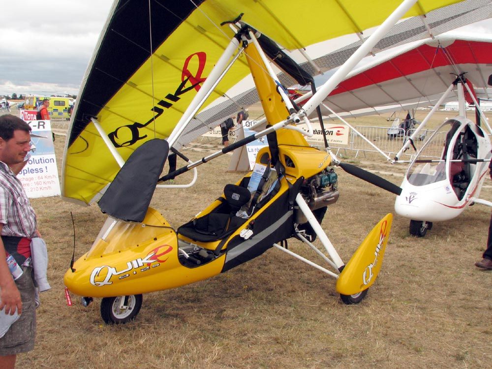

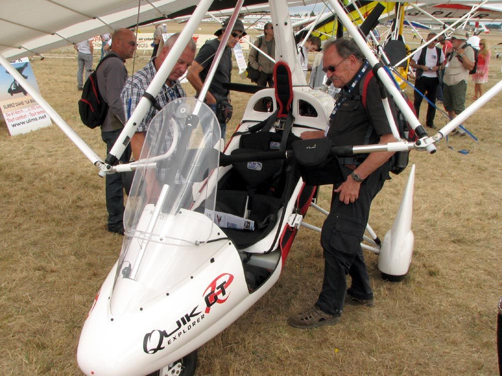

Quick-R - самые быстрые дельталёты от P&M. Но эта скорость, по моему, не только за счёт хорошей аэродинамики, но и лёгкости, даже некой "ажурности" конструкции телеги, что вряд ли положительно влияет на вездеходность...
    157,8 КБ · Просмотры: 248
    158,4 КБ · Просмотры: 266
Ещё один Quick-R...

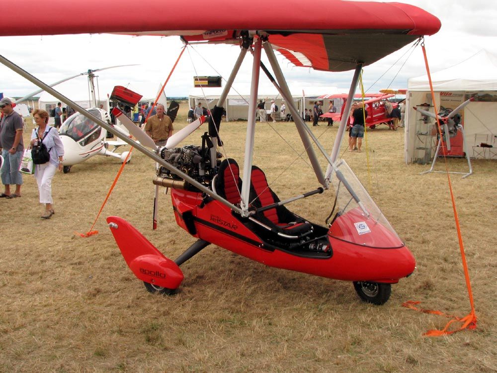

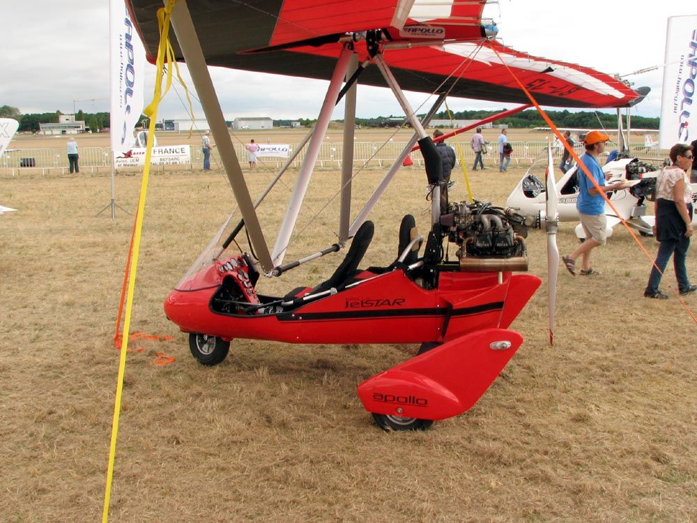

Довелось познакомиться с венгерским дельталётом Аполло.
Аппарат красив, с безмачтовым крылом, внутри просторно, довольно добротно всё сделано.
Я помещаюсь неплохо, не смотря на отсутствие регулировок сидения.
По словам пилотов нашего клуба - это конкурент украинского Аэроса.
    150,9 КБ · Просмотры: 296
    158,2 КБ · Просмотры: 280
    146,1 КБ · Просмотры: 284

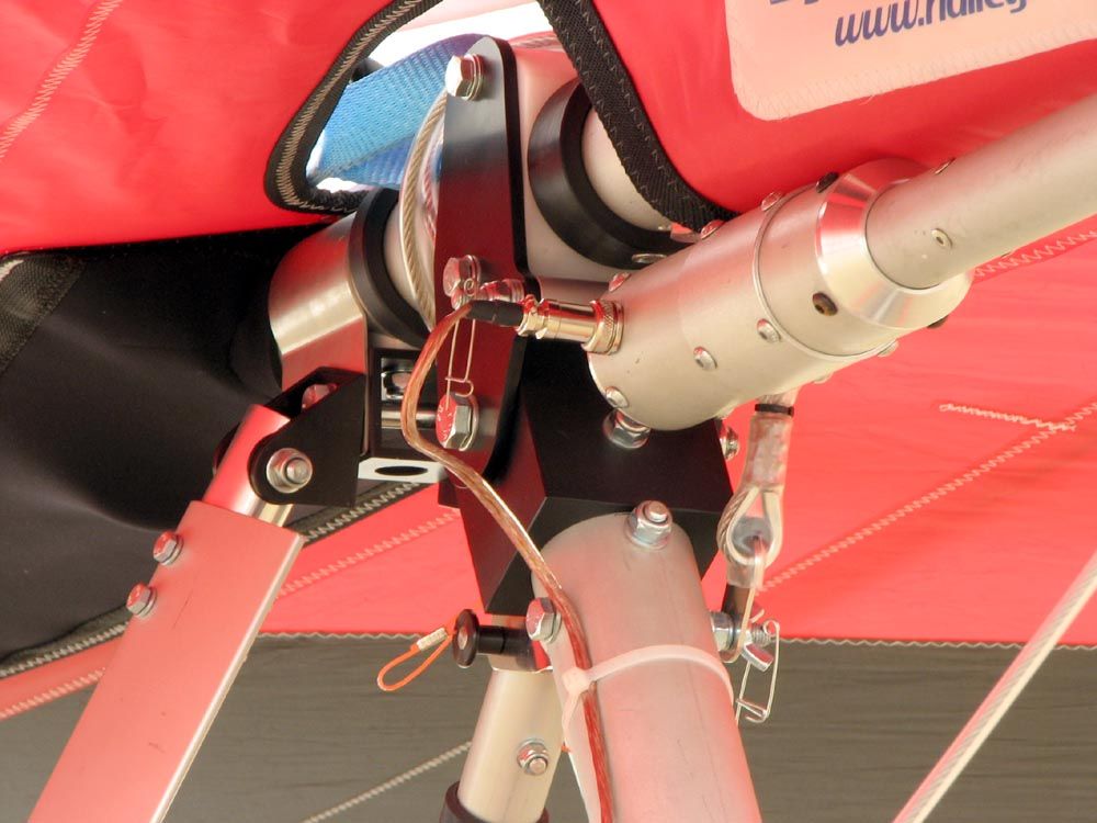

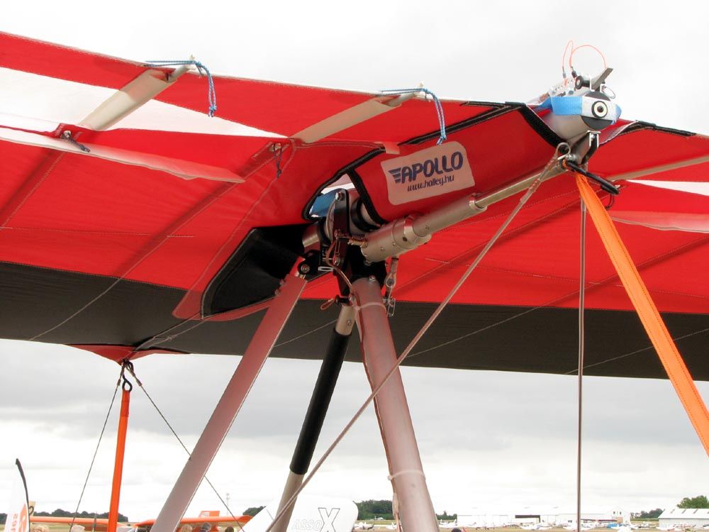

Некоторые технические детали Аполло:
Подверка крыла.
Триммер несколько старомоден, но смотрится надёжно.
    84,1 КБ · Просмотры: 277
    88,1 КБ · Просмотры: 278

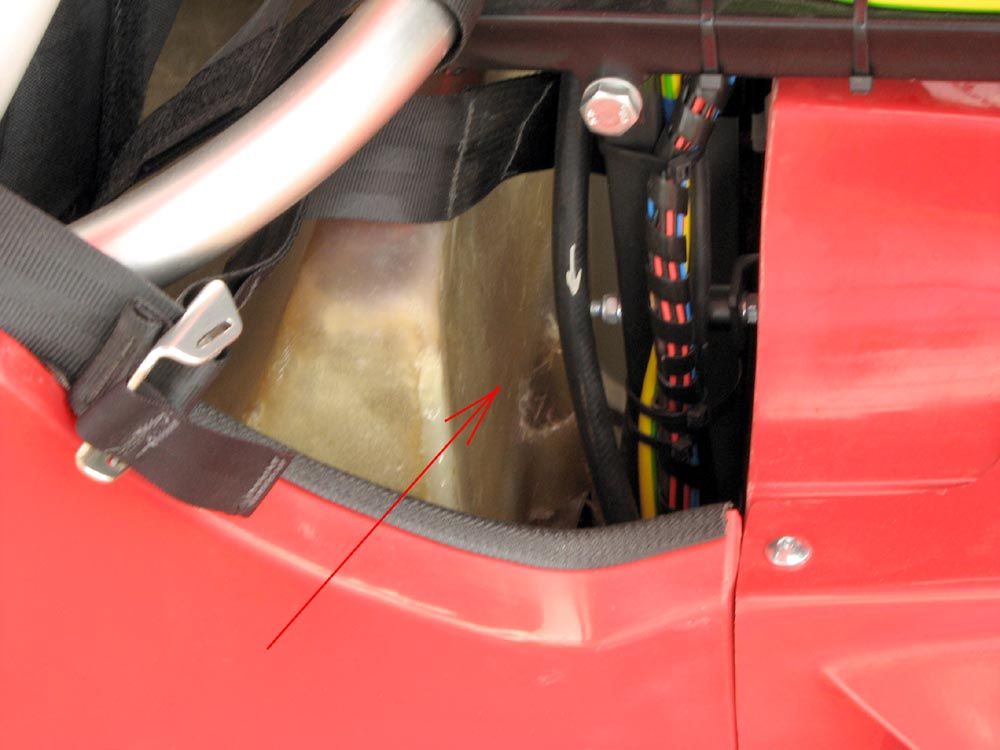

Немного удивил бензобак. Он сделан из стекловолокна пропитанного эпоксидкой. У нас такие бензобаки имеют дурную славу. Вроде бы эпоксидка слегка растворяется бензином и попадая в фильтры и карбюратор приводит к повреждениям топливной системы вплоть до отказов двигателя. Мне говорили, что это - болезнь старых Космосов, поэтому все меняли баки на PVC. Спросил у венгров - были не в курсе темы: "Мы уже 30 лет на таких баках летаем - никогда никаких проблем..." В общем, довожу до сведения.

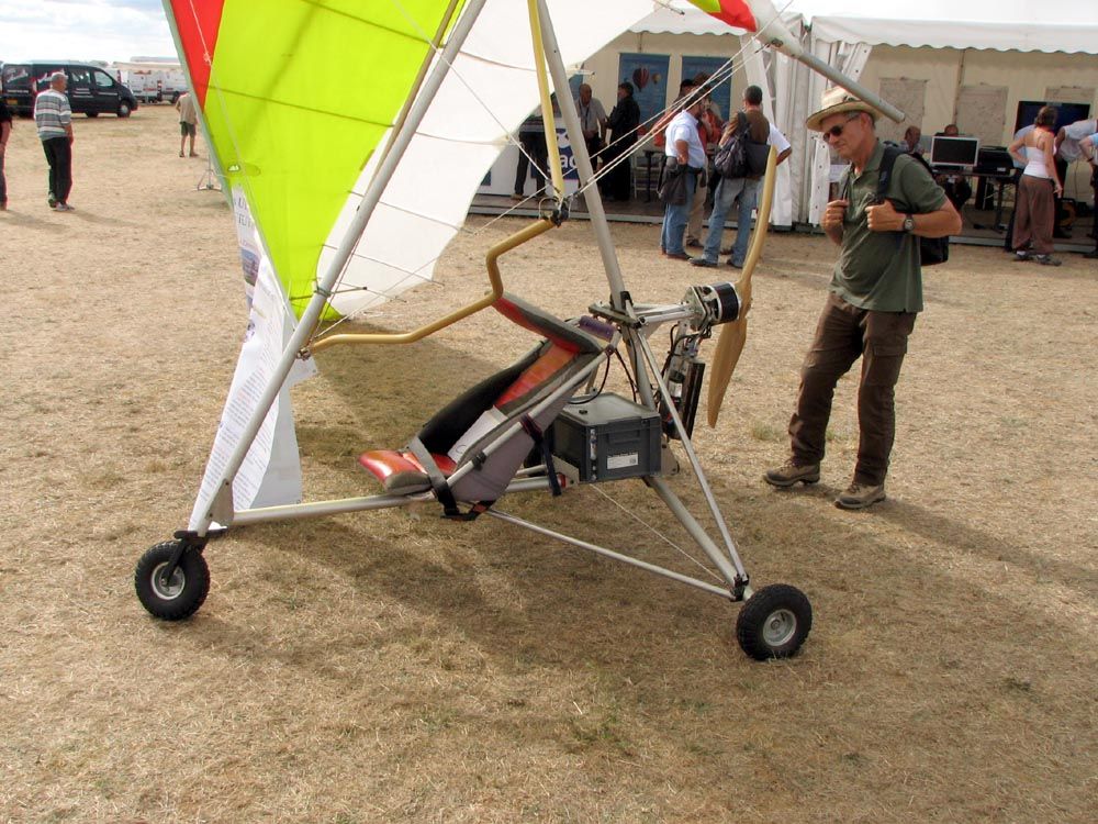

Одноместный электро дельталёт. В воздухе его не видел...
    165,5 КБ · Просмотры: 271
    146 КБ · Просмотры: 247

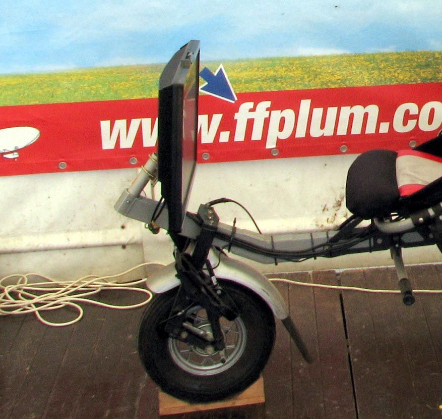

Очень понравился симулятор дельталёта выставленный на стенде Ассоциации Малой Авиации Франции.
"Летают" с помощью программы Flight Simulator, где среди аппаратов есть дельталёт.
Ну, правда, моя швабра, поэффективнее, наверное, будет, во всяком случае у меня дома экран побольше 🙂.
http://www.reaa.ru/cgi-bin/yabb/YaBB.pl?num=1340095438/90 - пост 113#.

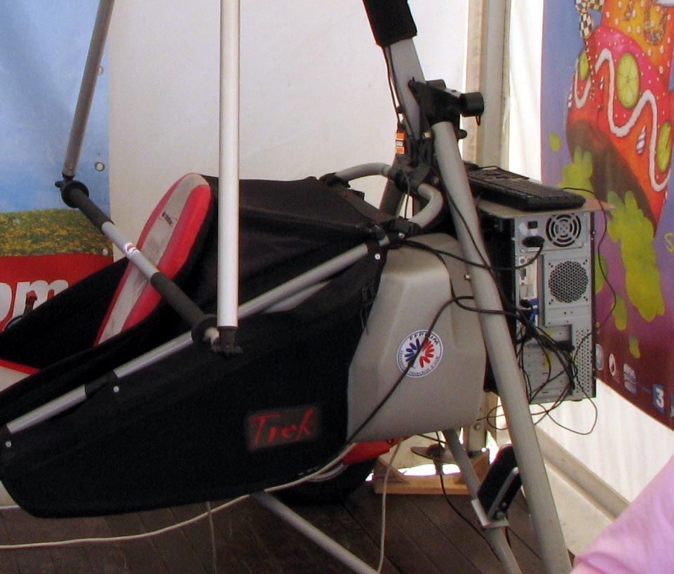

Детали симулятора: Экран, джойстик, компьютер...
