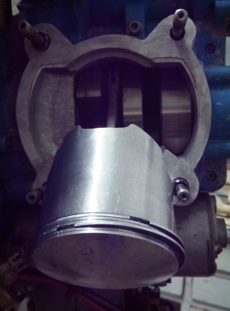

Наконец мои делишки начали продвигатся. Узнал, что поршень моего движка от чезеты 500. Нашел продавца в Чехии, (точнее в Словакии), отправлял многократно э письма так и не ответил, зря только время потратил. Нашел поршень у известного техника тут в Латвии, который делает технику многократным чемпионам мира по мотокроссу. Он перешлифовал гильзу на 2. рем. размер, (82,5mm). Когда я обратил внимание на то, что что у меня раньше поршень болтался в гильзе, зазор был прим. 0,4-0,5мм, он как с книги сказал, что зазор должен быть на эти моторы 8 сотых, и так он сделал. Слишком опытный человек, чтобы сомневатся в его знаниях, брат многократный чемпион СССР, сын его 5кратный чемпион мира.. :-?. Владельцы Ротаксов 503, как вы прокоментируйте эту разницу, и какой зазор у 503? Заранее спасибо!
А во втором цилиндре что с зазором?
Они визуально были идентичные, так и люфтили в гильзах, по 0.5мм, верхнее кольцо видно было. Пока не снимал цилиндр в второй стороне, но этот техник советовал это сделать, для инспекции. Если все в норме, то не трогать, не надо менять ничего.

Предположу,что вытягивались шпильки крепления головки из-за их неправильного материала,почему и ослабевала затяжка гаек.
Поршень ЧЗ-500,а ход 64 это ЧЗ-250,вероятно оттуда заимствованы и другие детали,это неплохое качество и относительно доступно.

Спасибо fan444! Mне подозрение на игольчатый подшипник, но эти иголки так могут вылететь? Люфтов и стуков не замечаю. Сниму цилиндр, посмотрю что там. Интересно, что кроме разниц ТГЦ при ПГ, не было никакой другой симптоматики.

Наконец мой моторчик опять запел! Но не все было совсем гладко. Поставил приобретенный рем поршень и перешлифованный цилиндр, погонял мотор, до 5000об все без замечаний, но далше поймал 2 клина. Разобрал, отвез к этому самому человеку, он снял с гильзы еще 6-7 сотых, очень професионально снял задиры с поршня, (школа мотогонщиков 😉), я собрал все назад (к сажелению забыл сфоткать, вспомнил, когда уже мотор собрал). Теперь люфт поршня практически симетричный в обеих сторонах. Гонка мотора внушала доверие. Теперь осталось пристыковать крылья и назад на аэродром.
