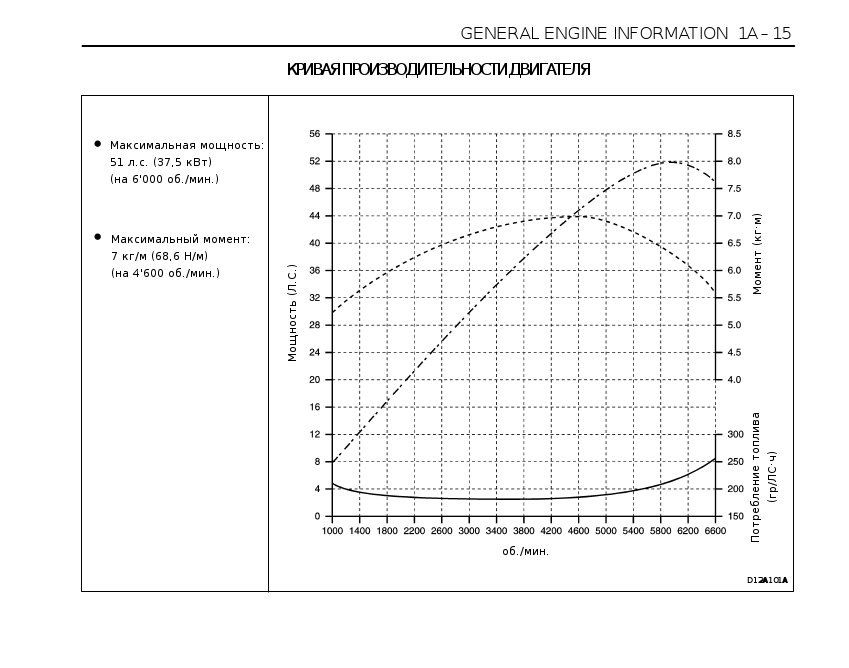

Строитель сла хорошо  вышло.Останавливает  одно - высокие  обороты  в  эксплуатации  т.к.  тяги  при  меньших  не  получить.Автомоторы  как  правило  рассчитаны  для  работы  на  средних  оборотах  и  кратковременно  на  высоких,  тут  же  для  этих  моторов  просто  работа  на  износ.  Правильным  решением  считаю  установку  безредукторную,  автомотора  с  большим  литражом  и  мощностью  соответственно  нужный  момент  получаем  на  2,5-3,5  тысячах  максимум.  Хорошим  примером  может  послужить  мотор  Субару  у  Юрия  Ермакова.
По вашему 2х тактники любят большие обороты и работают не на износ .                                                                                         У матиза при той же мощности обороты почти в 2 раза меньше

Строитель сла  не  стоит  путать  вообще  моторы  с  разным  режимом  работы.Я  писал  именно  про  четырехтактник , у  которого  режим  работы  на  максимале  кратковременный,  а  двухтактный  мотор  на  малых  оборотах  просто  не  выдаст  тяги,  понятно?  Вырабатываются  они  все,  но  если  для двухтактника постоянные обороты  5500  это  норма,  для  четырехтактника - смерть. 😉
