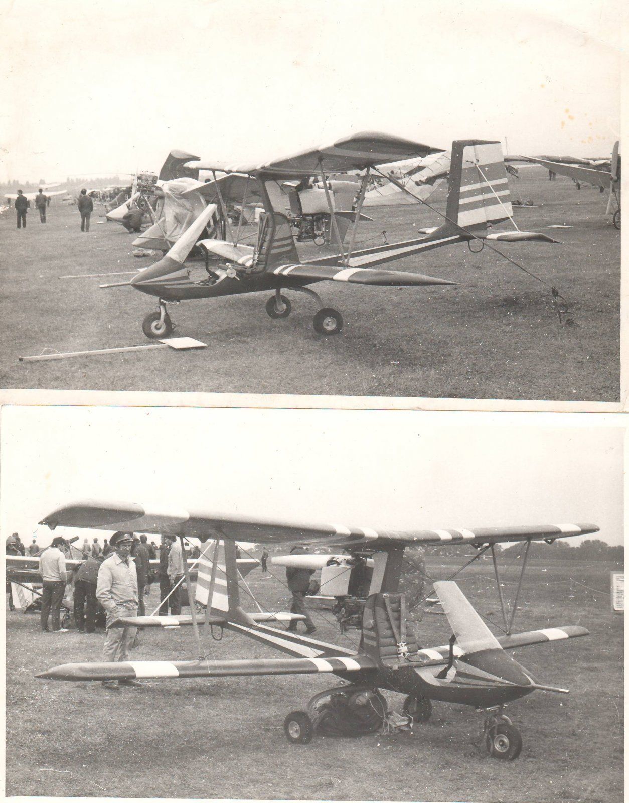

Прошло без одного месяца 4 года... Как строительство?
piton3217
Украина,
Всем доброго здоровья!!! Жизнь вносит свои коррективы ни с кем не советуясь! постройка чуть подзатянулась но не останавливается. Повторять описание строительства четырех почти одинаковых крыльев не вижу смысла.
