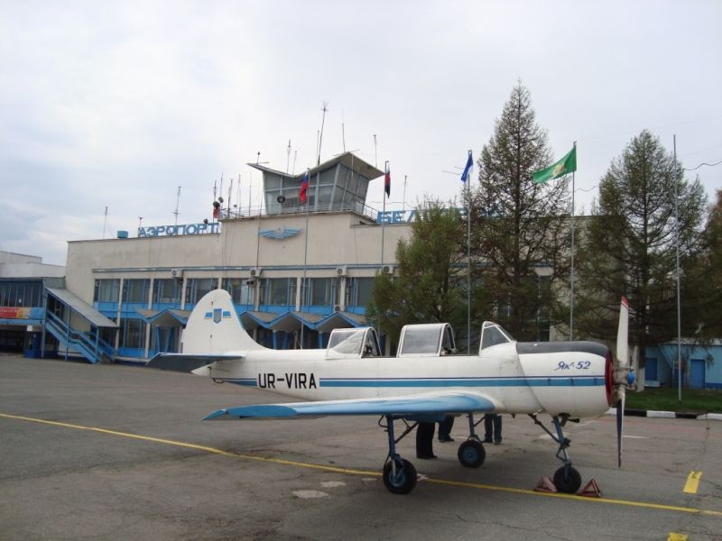

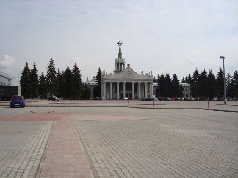

Подробности будут после реабилитационного отдыха в Крыму, где-то числа 7-8-го. А пока несколько снимков:

Зарулил – Здрасьте! Обступили службы. К кому первому?
Сначала отдал паспорт пограничнице. Потом разбирались с таможенником. Удивительно, но его интересовала только одна бумага – генеральная декларация (может еще регистрационное свидетельство – не помню). Сразу оформили документы на прилет и улет. Все заняло минут 30, и то, потому что я все писал в двух экземплярах. Чтобы себе один оставить. Зашел в АРО. Цены более лояльные чем в Харькове. За все про все – 700 российских рублей. Спросил про заправку бензином для следующего перелета по России, уже дальше Белгорода. Уверяют, что разрешат. Вон бери канистры, заправка тут рядом. Спросил, а если бы мне нужно было дальше лететь по России. Утверждают, что это еще проще. Заявку можно подать прямо от них – из аэропорта Белгород. Но это они наверное ошибаются. Не понимают, о чем говорят. НАВЕРНЯКА ТАК ПРОСТО ТОЛЬКО ДЛЯ РОССИЙСКИХ БОРТОВ. В следующий раз проверим.
Заполнил обычную миграционную карточку, вложил ее в паспорт, и гордо вышел в город. Попил кофе, выкурил сигарету и обратно домой.
