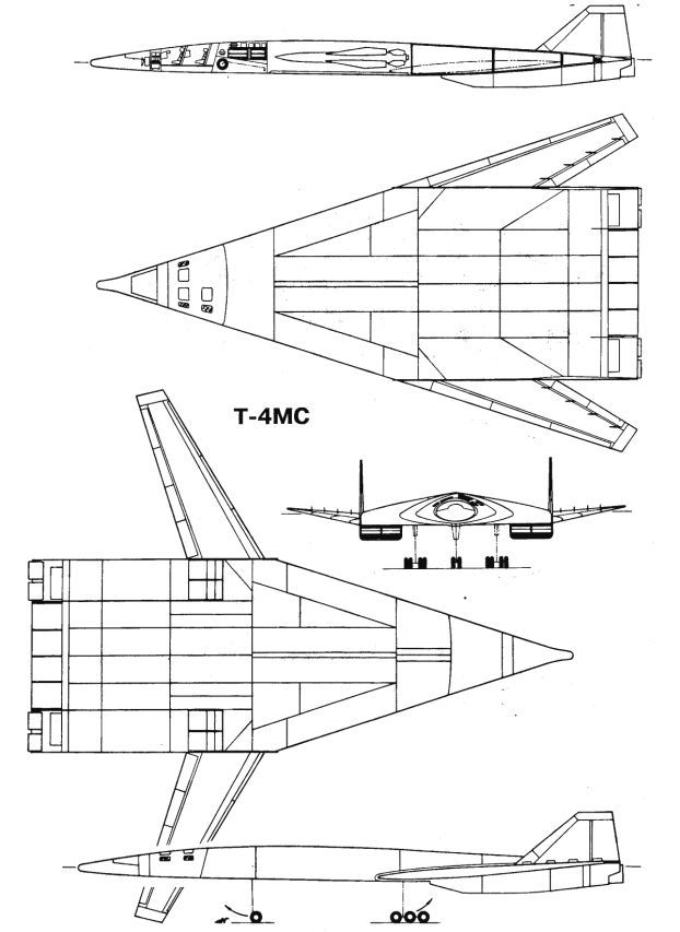

А что все так вцепились в блины Циммермана.По духу вполне катит Т4мс  .При стреловидности в 30 град. на дозвуке (0,8 М) качество 17,5 приудлиннении  3,1 причем корпус 75% от общей площади консоли 25% .Удлиннение корпуса 0,5 (а у Циммермана 1).Вот аппаратина.Когда в ЦАГИ принесли на прордувки модель Бюшгенс выдал .Больше 14 качество не получите.Дули регулярно ,результат 17,5.
Вот направление развития аэродинамических компоновок для малой авиации.
