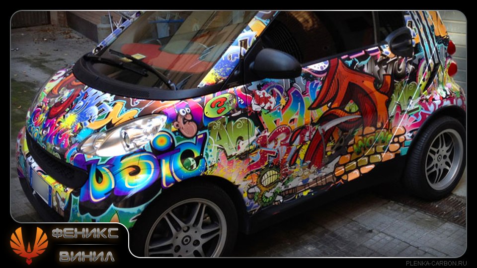

2  Nastevich Dmitry
Дмитрий, поделись как реализовать мою мечту о "хохломе"? Плёнка? Не облезет?
Вы маршрутки обклееные виниловой рекламой видели? Облазят? Так-же и в вашем случае. На виниловую пленку можно нанести любое полиграфическое изображение и обклеить ею самолет. Машины нынче вообще целиком оклеивают винилом.

Применяется ли самоклеющаяся плёнка для отделки внешней поверхности самолётов как альтернатива окраске (без краски по грунту)?
Rafis
Я люблю этот Форум!
globe
год или два назад была статья в журнале Kitplanes о такой альтернативе. Вполне имеет место быть.
Применить то можно, особенно 3М. Но как быть с двойной кривизной поверхности? Не всегда удается с подогревом прикатать плотно, без складок и подрезок.И главное-края плёнки. Есть специальный кромочный клей, без него начнут лопушиться края и покрытию кирдык, визуально по крайней мере.
А17
Я люблю этот Форум!
В авиа модельную пору, первой попавшейся в хоз.маге плёнкой обтягивал кабину вертолёта(красная плёнка) ... геморно но можно, а хорошей спец. плёнкой, да на не очень больших радиусах самолёта должно получится ...
