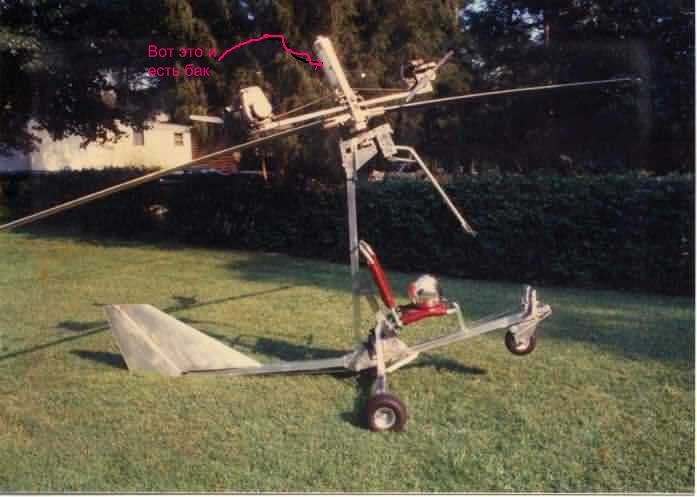

ну я мог что-то перепутать кстати. я имел ввиду PropCopter вертоль. как там горючее поступает.
K
Kimon
Есть 2 пути в таких устройствах:1. В реакторе перекись разлагаетс(т.к. топливо однокомпонентное) на пар и кислород, с температурой...(непомню, по-моему до 400 градусов С), и "раздаётся" в колонке на сопловые устройства лопастей. Либо 2. Центробежной скоростью, засасывается перекись водорода в тр.пр. лопастей(по принципу центробежного насоса), и на самом двигателе, в реакторе, разлагаясь на те же компоненты, проходя через сопловое устройство, создаёт реактивный момент. В принципе, конструктивное решение принимаетя с условиями, зависящих от  термо-стойкости лопастей.

"Serg 1974, а как в данный вертолет в движки на лопастях поступает горючее? или там баки установлены вместе с двигулями?" - про ЭТО
В центре лопастей над головкой Возвышаеться бак похож на огнетушитель
