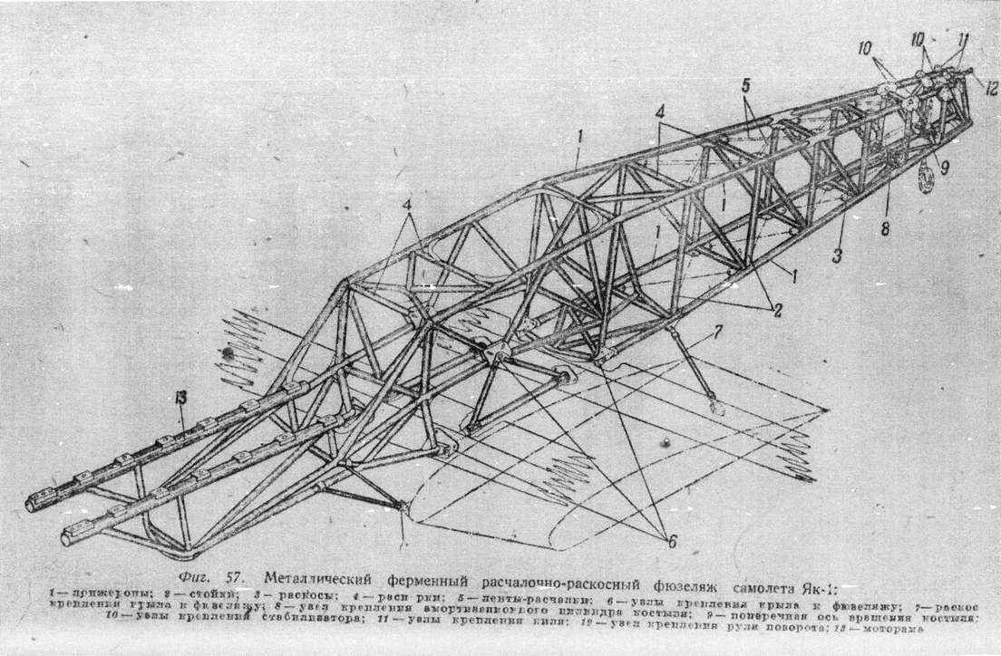

Геннадий, я вообще иногда думаю, что Яковлев применил ленты-расчалки внутри фермы по опыту деревянных ферм в У-2 и Ут-2, кроме того ленты создавали напряженное состояние в металлической ферме и повышали устойчивость фермы. Кстати ленты-расчалки внутри металлической фермы были и в многих других ферменных самолетах - в Харрикейне например. Правда там ферма была не сварная.

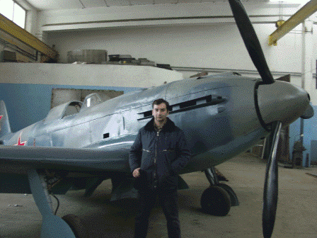

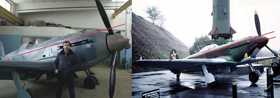

пацаны, вы что про дисторсию обьектива не слыхали? Ну даете ей Богу. Этож панорамный обьектив, искажения одни, на стену цеха за этим Як-9  посмотрите. Это ж известный нелетающий самолет-макет "имени Котова"....

Явно видно что грубо перелопатили машину . А где воздухозаборник маслорадиатора , это же ведь не Як 9 У
Всё верно. На этом самолёте стоит ВК-105, но от ПЕ-2 с другим редуктором. У родного ВК редуктор сделан под пушку. (интересно из документации ресурс мотора был 26часов!) Остальные части собраны от разных ЯКов. Ферма была не очень... бужи и т.д. Крыло и шасси в отличном состоянии. Кабина, кресла и даж некоторые части бутафорских пулемётов настоящие. Самолёт не летающий. Были при нём и реальные капоты с  орденами.
Я с ним провозился месяца 3и, уже после основной реставрации. Пощупал своими руками на чём наши пацаны били немецкого гада... Одна из моих самых интересных работ в авиации.
