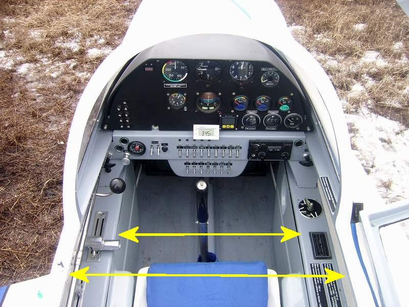

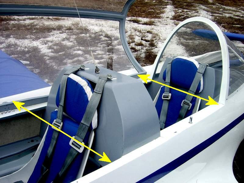

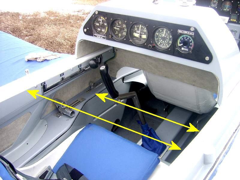

...Ширина кабины?
...Передняя кабина пилота?
...Задняя кабина пилота?
/me
    97,5 КБ · Просмотры: 283
    74,2 КБ · Просмотры: 243
    89,1 КБ · Просмотры: 250
Уместишься! А если что, то боковинки кресел можно срезать. У нас первый экз. и кабина пошире. Нет бортовых панелей. Мужики садились "сурьезные"
...верю конечно...
...но цифирки...уже нашёл!

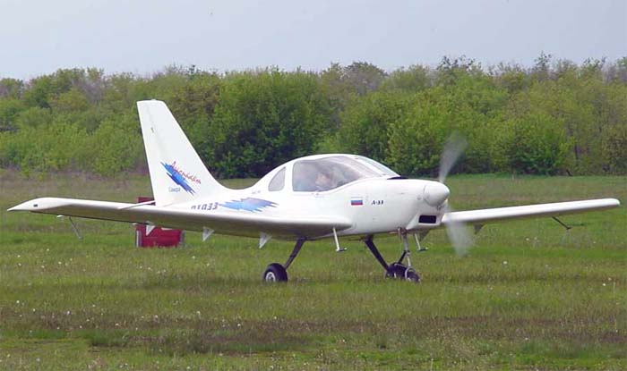

...дороже чем А33...?
АЭРОСАМАРА Ф32 Ястреб
Аэропракт А33
