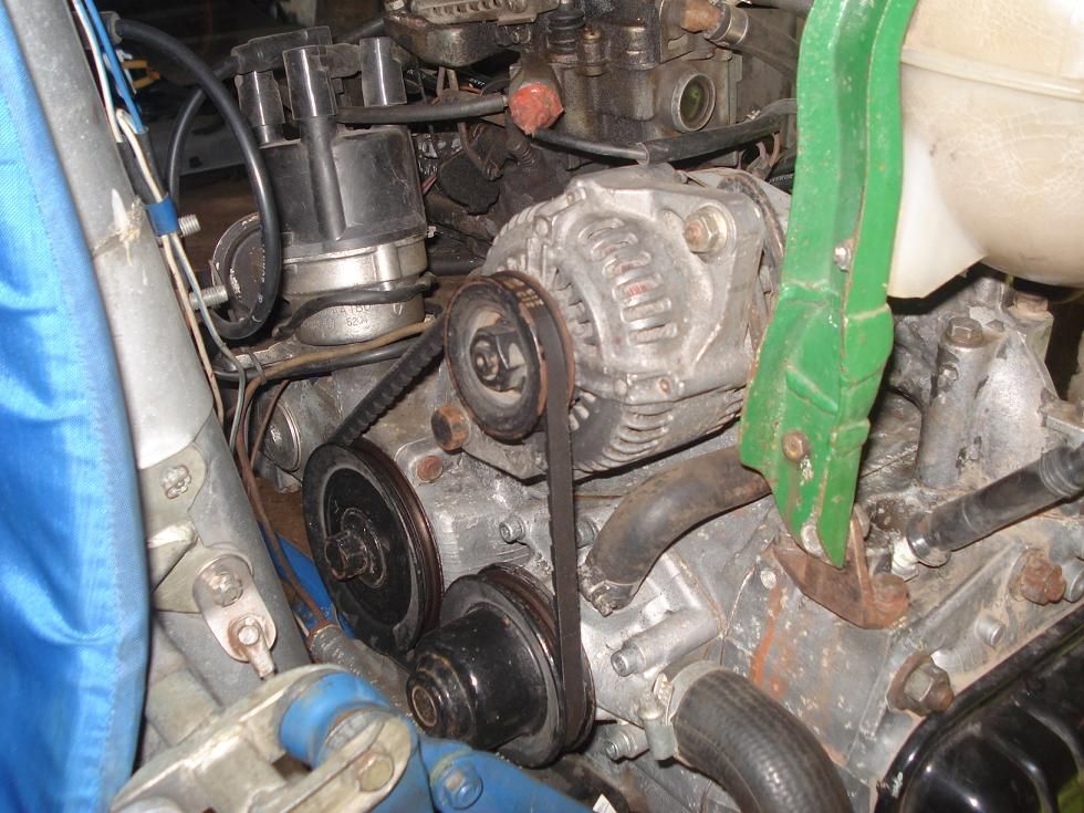

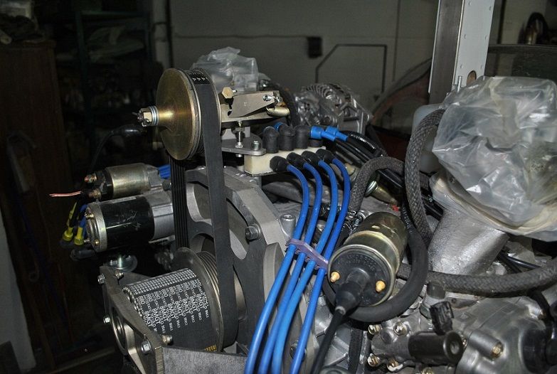

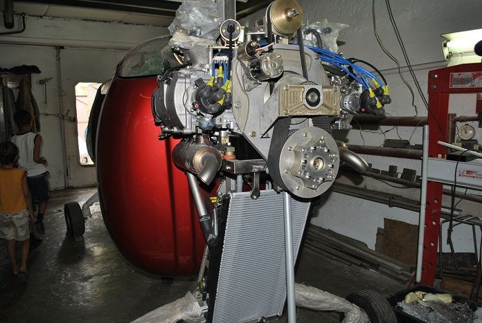

Я видел решение запитать каждую свечку от двух независимых трамлеров и катушек, у Корнеева на автожире.
    73,8 КБ · Просмотры: 177
    75 КБ · Просмотры: 216
По  фотографиям  не  вполне  понятно...
Белый  блок  -  это  самодельный  разрядник ?
И  как  он  устроен ?
Интересно  было  бы  увидеть  электрическую  схему.
Это  изделие  проходило  проверку  на  работу  при  коротком  замыкании  на  массу  высоковольтного  провода  одной  из  катушек ?
На  взгляд  система  сильно  усложнена  -  что  вызывает  подозрения  в  возможном  общем  понижении  надёжности  работы  мотора.

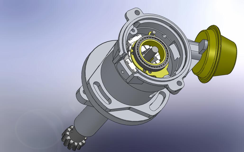

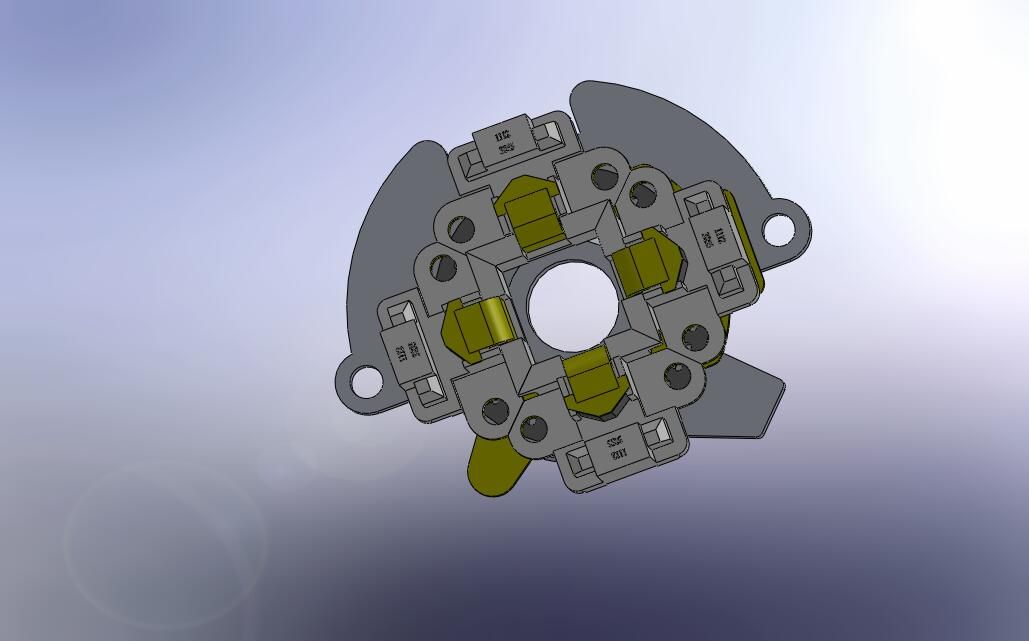

Всё это понятно, согласен, что трамблёр Оки довольно универсальная вещь, туда можно четыре датчика Холла установить (для двойной системы зажигания). Такую вещь я даже изготовил. Получается четыре схемы зажигания, работаюшие одновременно.
Вот так выглядит опорная пластина с четырьмя ДХ.

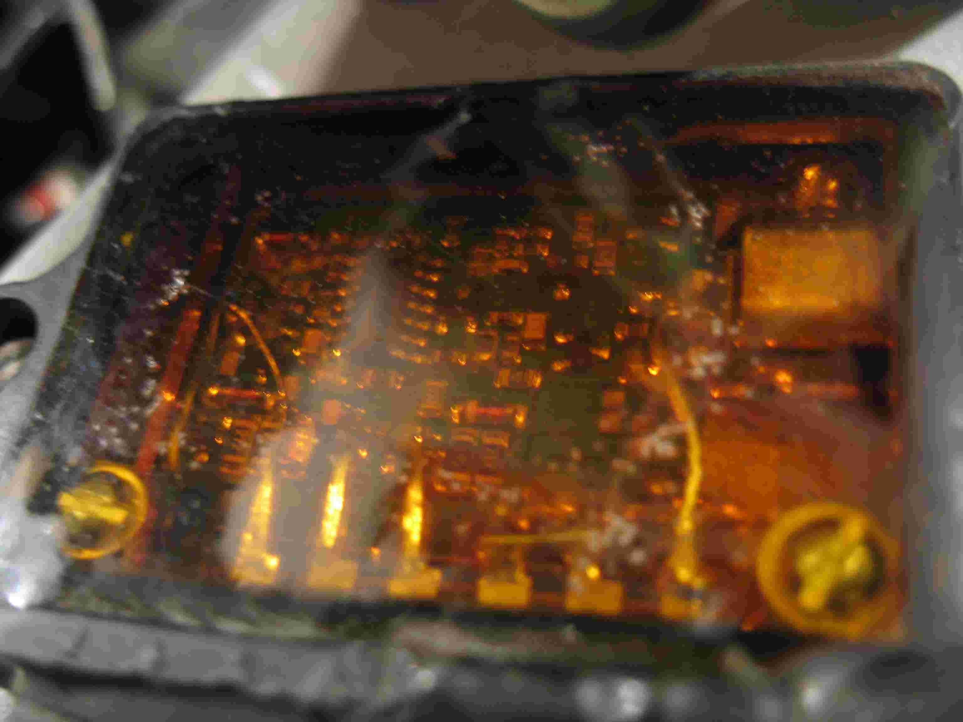

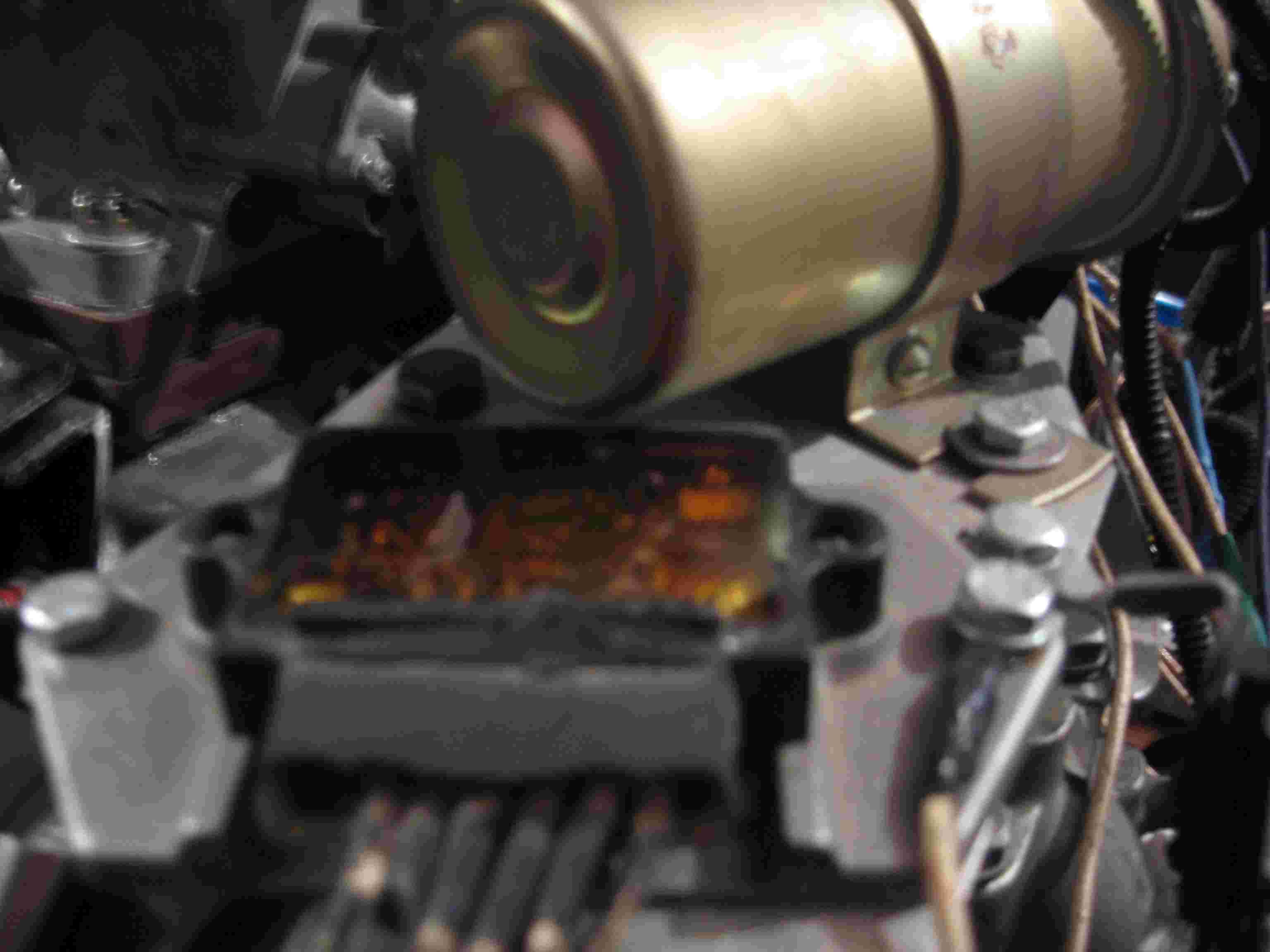

Из опыта их эксплуатации, основная их неисправнсть-обрыв тоненьких проводков между контактами на входе и платой коммутатора. Я поступаю очень просто: к штатным контактам (на входе) припаиваю провода, а гнездо вместе с пайкой заливаю эпоксидкой. Птом вскрываю крышку и заливаю эпоксидкой всю плату насмерть. Каа я понимаю, такой коммутатор может работать даже под водой.

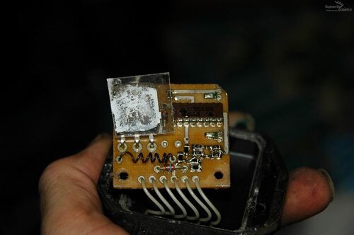

http://lyksorg.narod.ru/Pictures/Avto/kommutator/76.3734_plata_small.jpg
Вот  кстати  хотоший  обзор  начинки  отечественных  блоков... :
http://lyksorg.narod.ru/1251/Avto/kommutator.htm
Многие  не  внушают  доверия....
На  мой  взгляд  -  нечто  в  таком  духе
(  с  авторазборки  и  после  предварительного   испытания  на  машине )  -  понадёжнее  будет  :
Я, правда не понял-чем вы меня удивить хотели: на импортных коммутаторах всё равно вставляется стандартный разъём. Если в нём малейшая неисправность, то искра то будет-то не будет ( в случайном порядке). У нас ткое уже было на машине: поменяли всё, что только можно-машина то заводилась-то не заводилась, или поработает немного и заглохнет. ПОка случайно не обнаружили болтающийся контакт в разъёме. Поэтому, припаяные провода со стандартными "папа-мама" (при этом вы контролируете каждый контакт при подключении)-в сто раз лучше.

Если  говорить  про  отечественные  коммутаторы  для  ВАЗ  2108 - 2109  -  я  когда  смотрю  на  эти  кривыми  руками  паянные  платки  -  которые  можно  увидеть  здесь  :
меня  оторопь  берёт.
Отечественный  изготовитель  легко  может  некачественно  припаять  детали  или  поставить  корпус  с  платой  на  железное  дно  -  не  промазав  стык  герметиком...  Плата  отпотеет  и  сдохнет.
Автовладельцы  переодически  воют  от  дерьмового  качества  сборки  отечественных  блоков  -  а  Вы  пропагандируете  -  чтоб  на  них  летать ?
Я  этого  никогда  не  пойму.  На  ряду  с  тем  что  я  встречал  советские  электронные  блоки  -  сделанные  невероятно  круто  (  например  военного  назначения ) -  массовые  электронные  изделия  для  отечественного  автопрома  всегда  были  сделаны  тяп  - ляп  и  спустя  рукава.  Желательно  их  ( по  мере  возможности ) не  использовать.
Вот как выглядит залитый эпоксидкой отечественный коммутатор

Я, кстати, никого не агитирую летать на отечественных или импортных коммутаторах. Я просто исхожу из своих очень скромных познаний в электротехнике: я не знаю, какой коммутатор может подойти к восьмёрочному трамблёру, например. Или чем заменить Русский датчик Холла. Я просто беру на рынке заводские запчасти. Если у меня в полях сгорит коммутатор или развалится трамблёр-я просто куплю новый в ближайшем магазине. Колхозники могут подождать день, но не будут ждать 2-3 недели, пока я найду или закажу Бошевский коммутатор или закажу его-они просто наймут другого. А ломаются (или горят) любие запчасти хоть наши, хотьимпортные. И на те деньги, которые стоят импортные-я вполне могу менять всю российскую систему зажигания раз в 1-2 года полностью и не ждать, пока она состарится. Это моё мнение. Я много насмотрелся на знакомых автомобилистов, которые обсерают Русские машины, покупают импортный хлам 5-10 лет от роду, радуются, как дети, но зачастую боятся на нём смотаться в Ростов и обратно (800 км). А если какая-нить хрень сломается-сидят на завалинке 3-4 недели, как минимум в ожидании надёжных импортных запчастей. Это если ещё денег хватает...на эти самые запчасти.
А на своей машине я полностью меняю через 100000 км систему зажигания за 2000 рублей и карбюратор за 2500 рублей и три года только маслице подливаю. И это несмотря на ужасное, отвратительное качество сборки Российских запчастей.
Кстати, на импортных запчастях на Субарике в один сезон у меня 4 отказа было.
В общем....хрен его знает, что правильнее..
