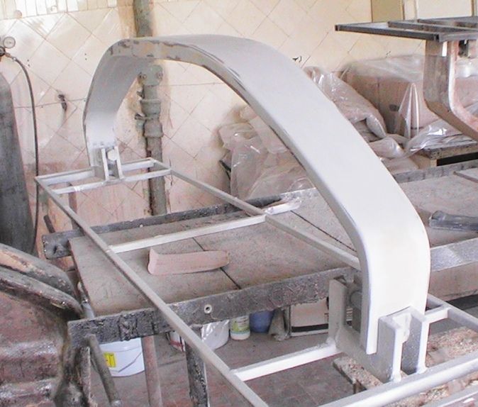

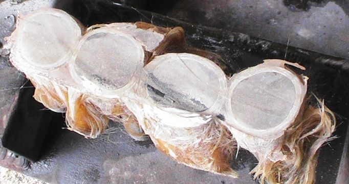

Вообще ровинг мне нравится!
Прочная вещь!
Я из них рессоры делаю.
Но, обматываю нитью для предотвращения межслоевого сдвига.Так называемый спирально армированный элемент.
У Магни он тонюсенький как он держит?!
Удивляюсь!
    52 КБ · Просмотры: 233
    65,2 КБ · Просмотры: 187

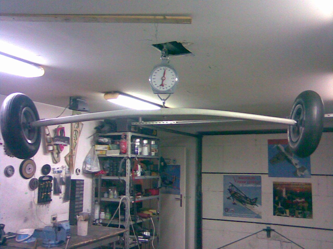

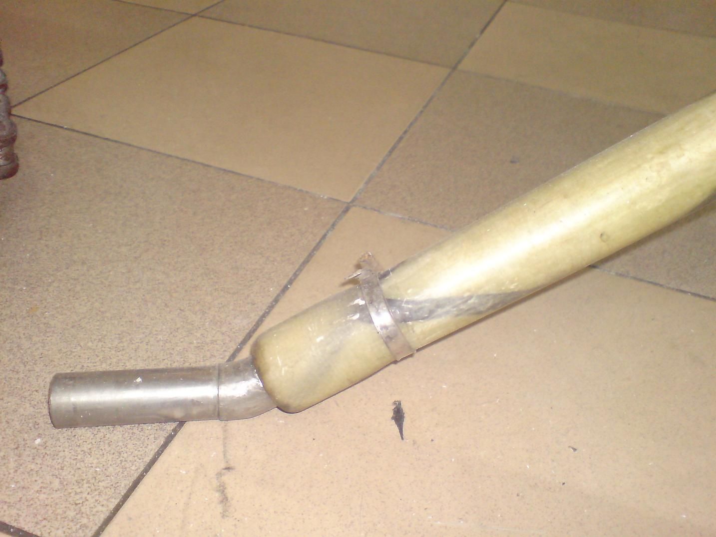

-стеклопластиковая с дерев.сердечником=для одноместного=6кг
-стеклопластиковый чулок на дюралевой трубке=выдерживает
оочень жёсткие посадки,с повреждением рамы включительно,
хорошо работает на кочках...
