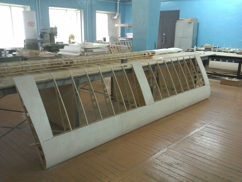

Потихоньку движемся... Очень не хватает времени и рук...
    79,7 КБ · Просмотры: 218
    111,3 КБ · Просмотры: 229

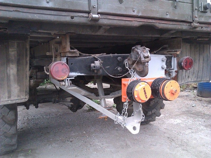

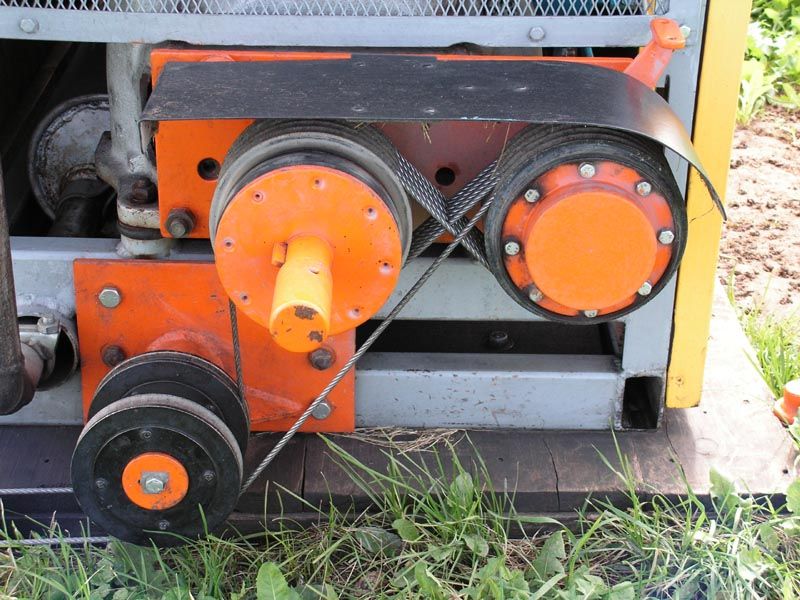

База ГАЗ-63, полноприводной, лебёдка - из Прибалтики.
Могли бы еще фото лебедки выложить, как крепятся направляющие ролики у нее, есть фото натяжителя троса?
Какая минимальная мощность двигателя должна быть при работе с ней?
А,сколько такая лебедка стоит, может и адресок дадите?
По лебёдке - контакты, явки, пароли, ТТХ

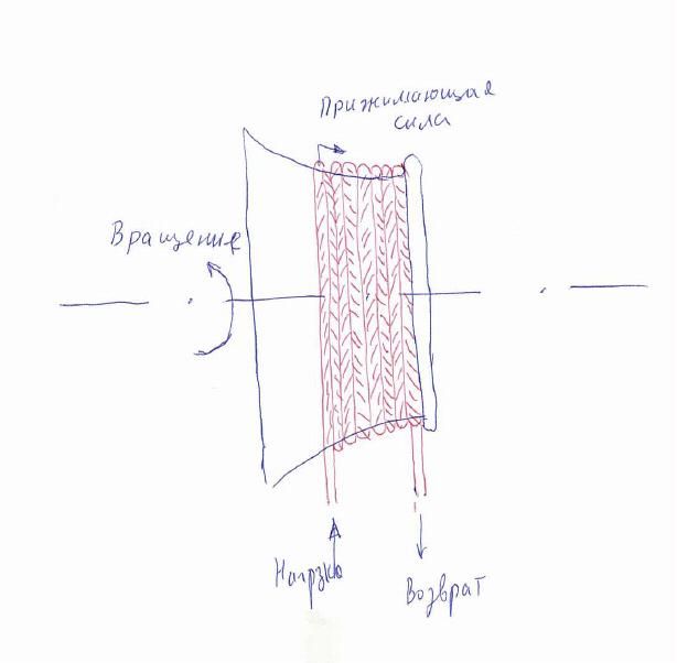

на мой взгляд это очень сложная конструкция. Во время службы в СА, правда для других целей, я делал систему, которую моряки называют "Шпиль".
Это специально спрофилированный барабан, на который накидываются несколько витков каната. За счёт профиля, нагруженный виток прижимает все остальные и проскальзывание исколючается. В то время профиль я расчитал сам. Получилось с первого раза. Никакого проскальзывания не было.

Красивое решение
Новое - хорошо забытое старое. Этому решению как бы не тысяча лет..
Просто никто  не верит в великую силу трения. Ей просто не нужно мешать. Остальное она сделате сама.

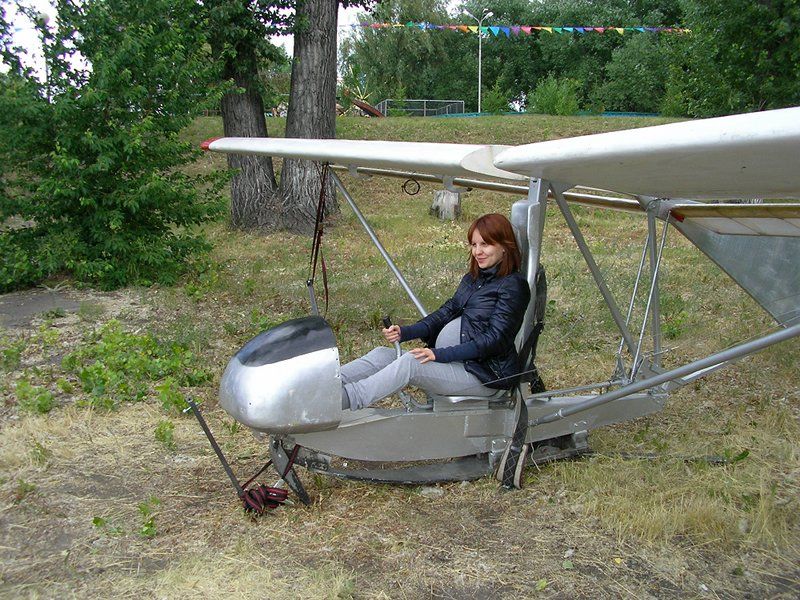

Летать начинаем учить ещё до рождения.  😉
