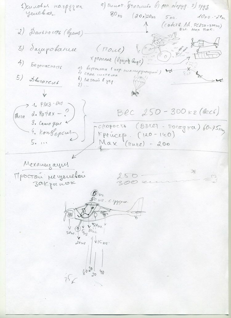

Вот, нашел, начало моих изысканий...
    85,4 КБ · Просмотры: 204
А, вот ход моих дальнейших рассуждений:
Начнем с того, на фик это мне надо?
- Мало летал, но люблю...ужасно :~)
Значиться так! Летать (в общем), скорее всего, получиться так (наблюдения, только из собственного опыта)
- сплошная партизанщина... ( после начала, так-уж, точно, а там как карта ляжет...) шучу
Тогда, что получаеться: Необходимы хотя-бы первоначальные навыки пилотирования. Иначе - смэрть... 🙁 (пытаемся разузнать, где, как и почём, кто учит, у нас...) лазим по сайтам, для начала. :🙂
Учиться, конечно пораньше начать, всегда стоит, но сейчас, маемо шо маемо...
Придумываем, на чем-бы я смог, таки летать...
Вырисвываеться обьект... (большей частью, по советам... наблюдателей... плели, конечно, некоторые, я боюсь, они сами... :-[) ...ладно. Отфильтровали. Я и сам хорош. 😉
Ну и садимся за учебники, тряхнем стариной... я-ж в институте, расчетки по сопромату... легко, (строительная механика-один хрен) еще и товарищам помогал... (хотя, потом у меня персональный "считатель" был... всегда... высшего сорта, в уме считал фермы... феномен 😀)
По ходу, чертим, считаем, рисуем, опять чертим, примеряем, перечерчиваем, пересчитываем... строим (грубо)макет 1:1 и еще модельку в М 1:5 (так положено!) и возимся, на своё разуменье... отрабатываем то - чего пока не петрим... по книжкам, летать-то пока, на самолетах, не пробовал... только параплан начал осваивать... самым доступным оказался... тогда:-/

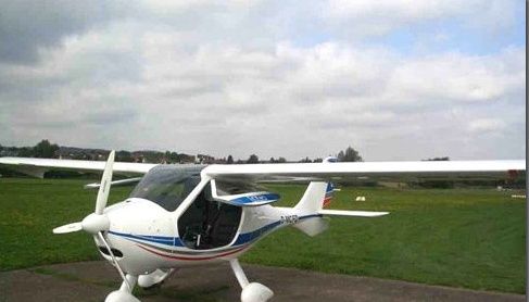

Он же сбоку...
FK 9
    8,5 КБ · Просмотры: 163
Летал или пилотировал ? Может это летать нравиться, а вот пилотировать - нет.
Летал, летал... а пилотировать мечтаю, меня за ручаги, просто тянет...

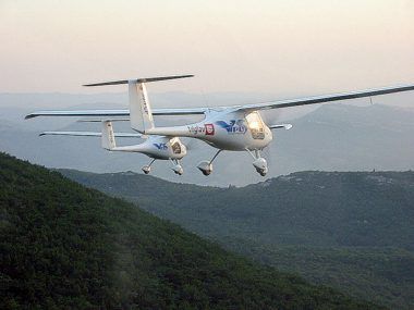

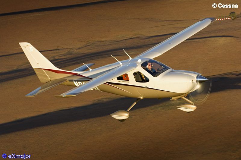

не это ли ... привиделось?
Правда, он двухместный, - для начального обучения для лицензии "ультралайта".
Да, да... FK-9, но не привиделось а разыскалось на просторах интернета.
Одноместный - FK-4,5... 🙂
не это ли ... привиделось? Цесна привиделась... Вирусы...
Хорошие у вас видения... Но причем здесь ферменные конструкции и деревянные крылья ? Сдаеться мне все вышепоказанные самоли - монококи. Нет? я толкую о технологии 30-50 годов, вот ее я могу повторить "на коленке" в одиночку. Насчет пластиковых несущих конструкций - не знаю, не решился-бы в одиночку. Считать его тоже не решился-бы .Да ферма и ремонтопригоднее - ну погнул чего, ну заменил. А если хвостовая балка формованная вместе с фюзелем примет удар и покрошиться на значительной площади - что делать будете - новый самоль формовать?
