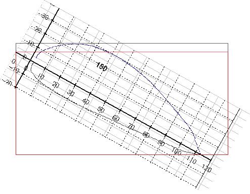

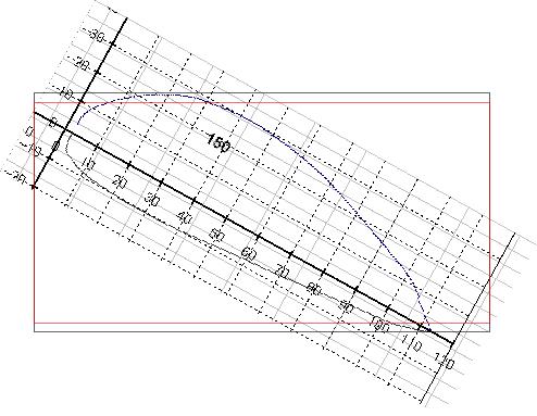

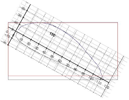

Вобщем нужно сделать винт, материал ясень
Первое сечение укладывается в 60х112...
Если я правильно понимаю, КПД на этом сечении минимально..
В наличии есть заготовка 54х112, ясень !
На сколько критично отсутствие этих 6мм в плане прочности?
В них укладывается 2-3 мм верней и нижней поверхности на этом сечении. Все остальные сечения проходят в этот размер.

А если с обоих сторон наклеить фанеру 3мм на эпоксидке?
Все равно, первое сечение как правило около ступицы.
А окружные скорости там не большие.
Читал где, то что вообще раньше умельцы винты делали из переклея фанеры.
А стеклом покрывать будете,или чисто под лак?

Ну, это надо все считать. А радиус-то винта чему равен, мощность мотора, обороты? Без этих величин ни момент от тяги, ни центробежную силу посчитать невозможно.
Ну да ладно, считать мы не любим, да и не умеем. Но можно сделать аналогичный винт из сосны и покрутить его на критических режимах. Если выдержит, то и ясеневый выдержит точно. Примерно так.

Сохраните угол атаки профиля винта и уменьшите немного его (профиля) хорду и толщину, потери будут минимальными.

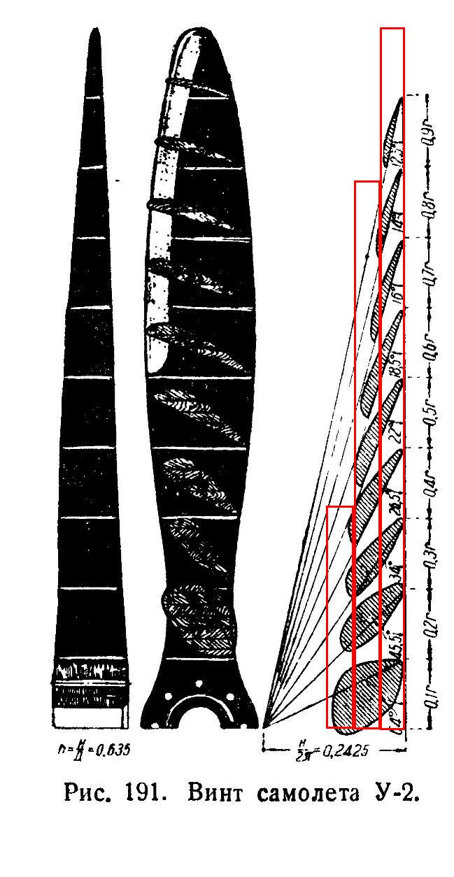

Загляните в aeroclub.com.ua/index.php Это авиационная электронная библиотека .В самом низу в.винты.Очень интересно.Хотя бы МК 1974-1 .

Для моторов на мдп толщину комеля делают 70 мм. Думаю, что это нужно не только для аэродинамики, но и для прочности. Приклейте сверху и снизу ещё по дощечке.
хм,  а что дают эти 10 мм ?
хотел не дощечки, а какой нибудь листовой материал, текстолит например... чтоб с плоскостями не накосячить...
просто принципиально нужно понять разницу в прочности в цифрах, стоит ли вобще заморачиваться.
iae
В третьем варианте уменьшение прочности будет минимально.
Лучше всего взять те же ясеневые дощечки. Наверняка, с той же заготовки можно будет что-нибудь выкроить.
Чтобы что-нибудь понять в цифрах, нужны исходные цифры. А их нет. Так что, клейте ясеневые дощечки и не нужно будет заморачиваться с цифрами.
Да в том то и дело, что не будет там дощечек...
Это ясеневый щит 27х600х16000.. И либо с него получается 2 винта, либо 1 и обрезки... Заготовки не дешевые, и редко их привозят такие щиты..

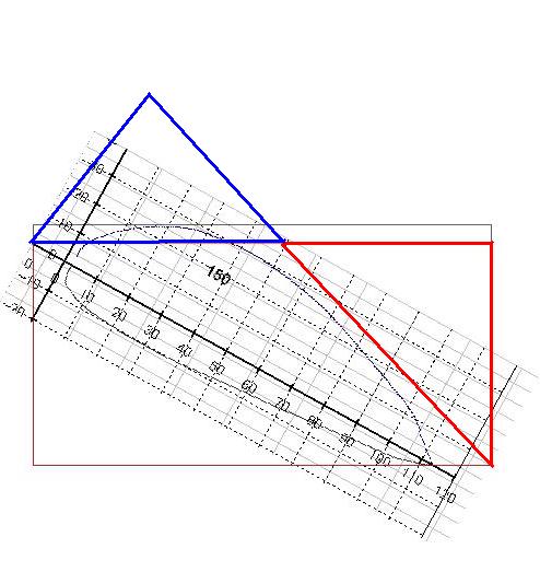

Это от мощности мотора, материала винта и еще множества факторов зависит, так-что гадать можно долго. Человек спросил, как сделать винт из конкретной заготовки с минимальными потерями в прочности и остальных параметрах. Что интересно, не дал даже форму лопастей в плане. Так-что возможны варианты...
Как вариант предлагаю спилить с концов заготовки винта излишнюю древесину (красным) и приклеить её в комле (синим).
Забыл, СДВ-1.  Ничего нового :)

Так как раз дощечек с концов лопастей хватит для усиления комля
Как-то примерно так.
Там по технологии сечения нарезаются поперек заготовки сразу на рабочую величину.
Как наклеить нашлепки вопрос не стоит, выдержит ли если оставить так, вот вопрос.
Как понять есть ли запас. Аэродинамика на том радиусе неважна. Только прочность этих 3-4мм кромки ..
mdp-shnik
Дощечки с двух сторон, всё же лучше. Они должны быть из твёрдого дерева. Мы делали винты из сосны. Под втулкой сосна сильно сминается. Дощечки её защитят.
