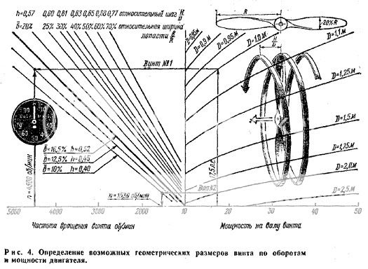

Заготовка под винт, толщина комеля
iae
В общем то прикинуть прочность корневой части винта большого труда не потребует. Прочность на изгиб ясеня 840 кг/см2.
Момент сопротивления для профиля СДВ-1= 0,0777С2*В для сжатых волокон, 0,093С2*В - для растянутых.
С - толщина профиля. В - хорда соответственно. Изгибающий момент тоже в уме посчитать можно.

Самоя большая сила растяжения в винте приходится на сечение, в котором лежит его ось. Сила разрыва в данном сечении пропорциональна квадрату расстояния от конца винта до данного сечения. Поэтому площадь сечений винта должне расти от его конца к оси. Если не хватает 2-3 мм толщины, то и не надо. Я бы не придал им значения.

Меж тем, наиболее нагруженные сечения лопасти (растяжение + изгиб) , находятся где-то на 0,5 R ;) Ближе к комлю, увеличивается момент сопротивления сечения.

Алекс! Не морочьте себе голову! Первые 30% диаметра винта дают не более 4% тяги, т.к. сначала идет ступица, потом вообще эллипс, потом толстый профилеподобный участок. Причем углы атаки у комля получаются очень большими. Я на многих винтах делал уменьшение углов атаки корневых сечений не меняя особо профиль) исходя из толщины заготовки на 15 и даже на 30% - и ничего, не ломались! И тяга не падала. Примите мои соболезнования по поводу предстоящей обработки ясеня - редкое удовольствие на грани мазохизма. Для Як-18 - 50 -52 идиоты-инженеры применяют для простую сосну и не знают , дураки, что из ясеня надо. Твердость нужна только на ступице, чтобы уменьшить смятие под болтами. Я всегда руководствуюсь правилом, что заготовка должна быть склеена минимум из 8 дощечек - и будет вам счастье!

использовал ясень в силу доступности материала.. ну и качества конечно, турбинке и циркулярке все равно какое дерево грызть...
а вобще ввиду головняков с заготовками,  серьезно задумываюсь о стеклопластике...
