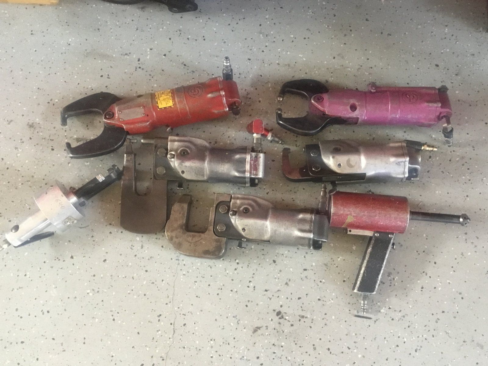

Что значит "заклёпочник" ? Какой? Их масса, хороших и разных. У меня их с десяток разных. И ещо десяток всяких авиационных дрелей (90 и 45 градусов, со смещением вала и пр.) Всё воздушное. на фото не все, есть ещо ударные, прямые и под 90, сейчас разгребаю свои запасники,оценивая возможности к следующему проэкту, не всё нашёл.
Настоящий авиационный инструмент до сих пор можно купить на Ебее сравнительно недорого.
Такого разнообразия с электрическим приводом просто не существует.
Лично я- только за воздушный. А компрессор- всегда полезная вещь в доме. Для воздушного инструмента нужен совсем небольшой, но ненадо покупать бесмасленный, у них короткий срок службы.

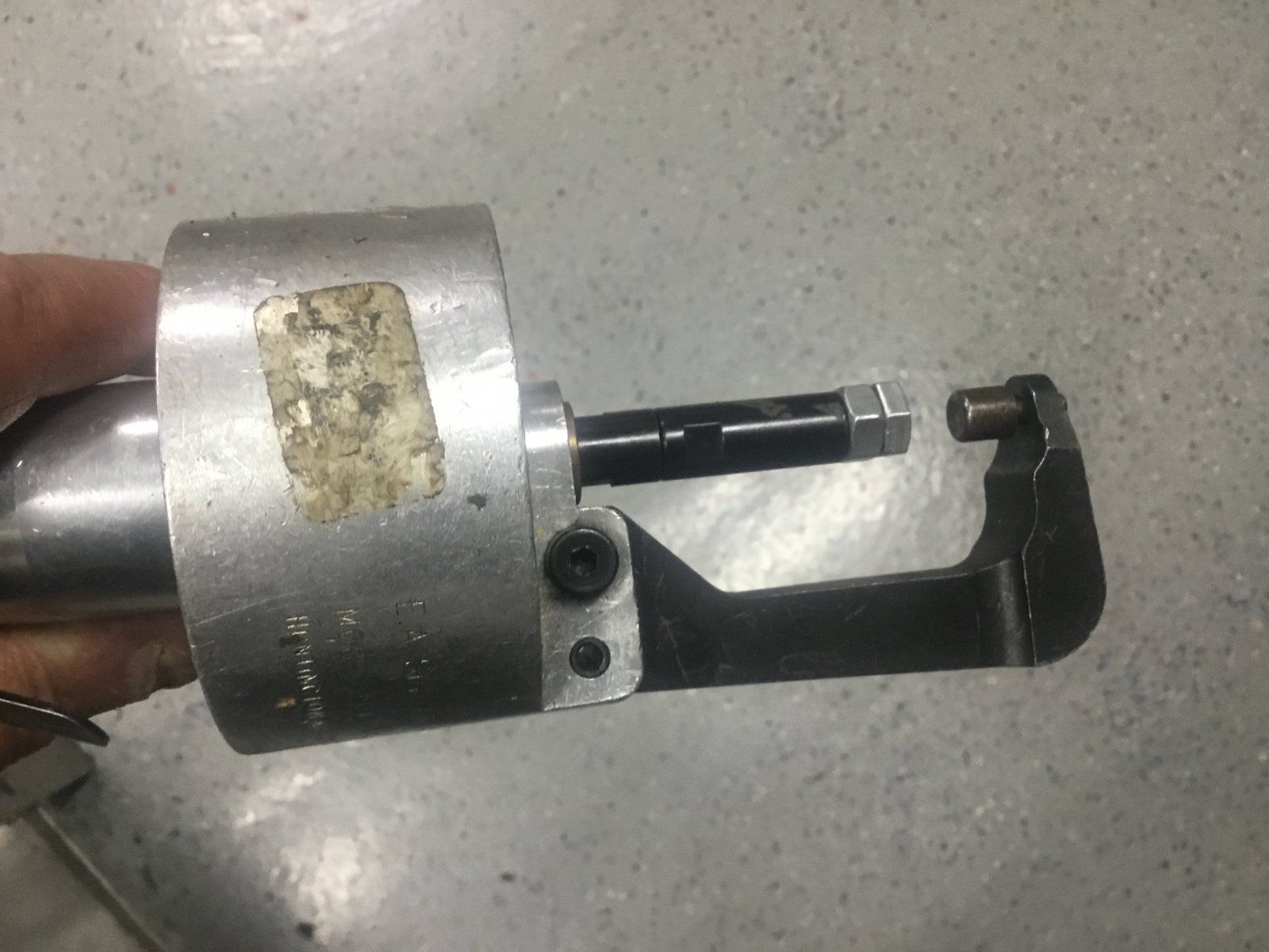

А можно подробнее про нижнюю левую - такой еще не видел...
Leonid
Специалист
Очень удобный легкий и мощный (поршень -3 дюйма, больше чем у остальных на фото) сквизер. В продаже таких не видел, наверное спецзаказ. Прекрасно давит даже крупные заклёпки.
Надпись на нем: E.A. SELZER & ASSOC. Mod. ENT 153
