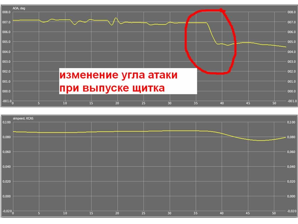

Хотим переделать свой ЯК18Т в закрылки (ОТКАЗАТЬСЯ ОТ ЩИТКА).Прошу совета понимающей публики по данному вопросу.Какими приводами посоветуете воспользоваться для выдвижения закрылков на центроплане,какими для консолей крыла?На какой угол отклонять закрылки на взлете,на какой на посадке(есть мнение ,что он должен быть разный).Набросали примерный чертеж,перешли к моделированию.Подскажите какие есть привода для этих вопросов,где прикупить?Будем рады любой информации.Спасибо...

Не все так гладко на самом деле.
Я сам пользую 9.22 и считаю что корректно смоделировать самолет там достаточно сложно. Руководство по программе очень скудное и расплывчатое. Настройки закрылков в РМ по умолчанию, приводят к тому что самолет кабрирует при их выпуске (пробовал на низкоплане и высокоплане) При воссоздании реального самолета приходится подгонять коэффициенты и поляры для того чтобы получить соответствие прототипу. Воздушный винт и поршневой двигатель тоже моделируются странным образом.

Незнание не довод. 80%самолетов кабрирует при выпуске механизации из-за скоса потока на оперении. Момент от этого больше чем от Мо.
Ничего подгонять не надо- делай Правильно и Аккуратно и будет тебе счастье. Каким образом ты собрался в ХР поляру подгонять?Просвети.
Воздушный винт моделируется просто- аналог импульсной теории ВВ. Поршневой двигатель- сними х-ки(массу графиков можно снять) и увидешь что все в порядке.
Мощность, потери на редукторе, обороты разные, геометрия винта, шаг...Чего еще надо?
