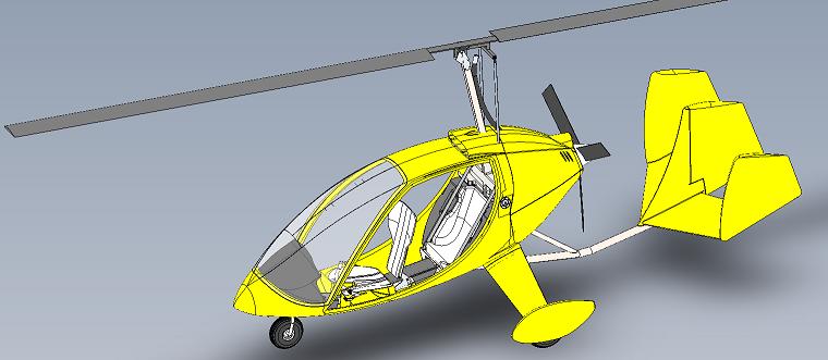

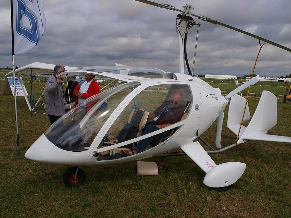

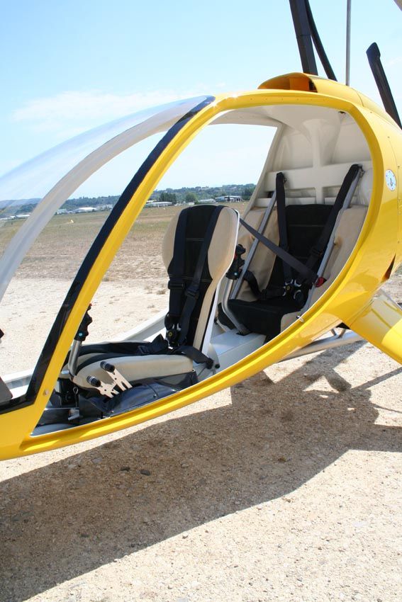

Господа композитчики  возьмется ли кто нибудь за изготовление закрытой кабины для автожира.    Выглядеть онна должна вот так естественно с небольшими изменениями .

Саша,
то что на фото - это АВТОЖИР а не кабина, кроме "кабины" там еще есть силовой набор и очень, очень много всего.
Сформулируй задачу для начала более подробно, а то она размыта
и сколько ты готов заплатить за:
   - разработку дизайна (со всей деталировкой)
   - изготовление оснастки (болваны, матрицы, сборочные приспособления)
   - изготовление прототипа (сборка, доводка, устранение косяков)
это по КОМПОЗИТАМ...и то же самое по СТЕКЛАМ
назови суму - я скажу реально ли это или нет и сколько времени уйдет на все про все (приблизительно).

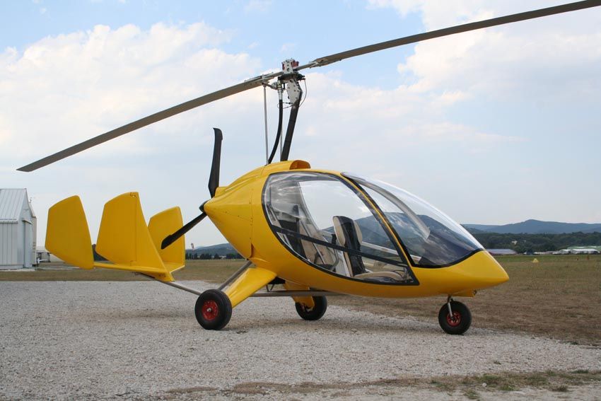

Сашь! Я могу сделать! Завтра покажу фотки....что делаем...
Могу типа такого, и мне нравится!  Тебе матрицу или корку?

ребята, Лёня, Максим, напишите если вам не трудно, примерную стоимость(плюс-минус километр) той работы которую хочет предложить Лазарев, я кабины не делал, но думаю болван + матрица+ изделие будет ну ОЧЕНЬ дорого.
Cмотри сам, разработка ДЕТАЛЬНОЙ 3Д модели сколько будет стоит  - зависит от постановки....
но постановка «нужна кабина» или «похоже на ХХХХХХ» не проходит - нужна ДЕТАЛИРОВКА постановки.
То что хочет Лазарев - достаточно сложное изделие так как тут есть сложные СТЕКЛА.
СТЕКЛА ПОЛИКАРБОНАТНЫЕ выдуть с точностью в 1 мм – извини это задача в задаче, для точного дутья нужны высокотемпературные матрицы (иначе это ерунда)
Сложности есть также с проэктировкой рамки стекла и точностью оной, изготовлением прочной и легкой (хотя и это решается), крепление продумать надо и т.д.
Все про все неделю-две надо будет посидеть МИНИМУМ (если с деталировкой, с рамками, узлами крепления и т.д.) тольео над 3Д моделью – в раене 100 часов работы и больше
Проэктировать БОЛВАН смысла большого нет, надо проэктировать ВСЕ , чтобы потом небыло приколов и неувязок с баками, креслами двигателем, каркасом и т.д.
Болван это самое простое – делается на нормальном большом ЧПУ станке за неделю максимум (две половинки), сборка доводка, полировка – также неделя-две
На маленьких ЧПУ порталчиках делать – чревато тратой денег, времени и главное КАЧЕСТВА и ТОЧНОСТИ (надо разбивать модельку и потом все клеить
в кучу – на каждой переклейке теряется точность).
Стоимость услуг ЧПУ по МДФ или модельному пластику в пределах 25-30 долларов в час, но «час часу рознь» - взрослые ЧПУ высокосокросные: что на маленьком день «дохнет», то на большом два часа «поет»...
Матрицы – дольше, но также решаемо (они долоше сохнут чем их делать, если правильно делать и не спешить).
Матрицы для оценки соимости (по отношению к изделию) формула : ~ х6 ВЕС, ~ х3 СЛОЖНОСТЬ РОБОТЫ
изделие самого обтекателя (как на калидус, сендвич, несущий) – это неделя роботы все про все (два человека),
вес порядка 15 кг (из стекла....из угля будет на процентов 25 % легче но гораздо, гораздо жестче и дороже на процентов 40%)
Стоимость (рыночная) изделия из стекла в передах 50-100 евро за килограмм готового изделия (в зависимости от материалов и сложности) – вот и считай сам.
ИЗДЕЛИЯ (две недели)
- возьмем по срединке 80 Евро кило х 15 кг ~ 1200 Евро
- рамки 2х по 3.5 кило х 100 евро кило (сложность, уголь или карбон уголь и т.д.) ~700 Евро
МАТРИЦЫ НОРМАЛЬНЫЕ (месяц минимум с просушкой)
- соответственно ~5000-8000 Евро
Теперь понимаеш, почему этап матриц пропускают некоторые товарищи “специалисты” ?
Можно «сэкономить» и ЧПУшить сразу «матрицы» – но это ерунда, двойная работа(если на серию ориентация) и трата лишнего времени:
- на МДФ ных матрицах можно прототип изготовить, может второй (не очень сложной формы и габаритов), можно отбить 5ть изделий
но для более менее серии больше наиграетесь и будете ремонтировать постоянно чем они протянут, и качество изделий из под МДФ ных матриц желает лучшего
а их вес – у-у-у-у...грыжу надорвете если на большое изделие
БОЛВАН(ы) (неделя роботы - если на «взрослых» ЧПУ станках делать)
- все про все будет порядка 2000-3000 евро (в зависимости от сложности)
- плюс доводка, покраска и т.д. – накинь 1000 (и еще неделю роботы)
РАЗРАБОТКА 3Д МОДЕЛИ
- возьмем 100 часов по 10 долларов час – будет порядка 1000 (это будет что то напоминающее кабину, без особой деталировки)
А еще есть всякие разные габариты, стапеля и сборочные приспособления и так далее...чтобы чтото ТОЛКОВОЕ получить надо ВЛОЖИТСЯ
По нормальному – 15000 евров + три месяца роботы, минимум 10000 и ххх месяцев роботы (можно долго делать если не спеша и клмент алптит исправно – сам понимаеш)
Но это без стекол !!! но с рамками [ch61514] .... и это только «кабина» ....а чего она стоит без всего остального ? мебель....
