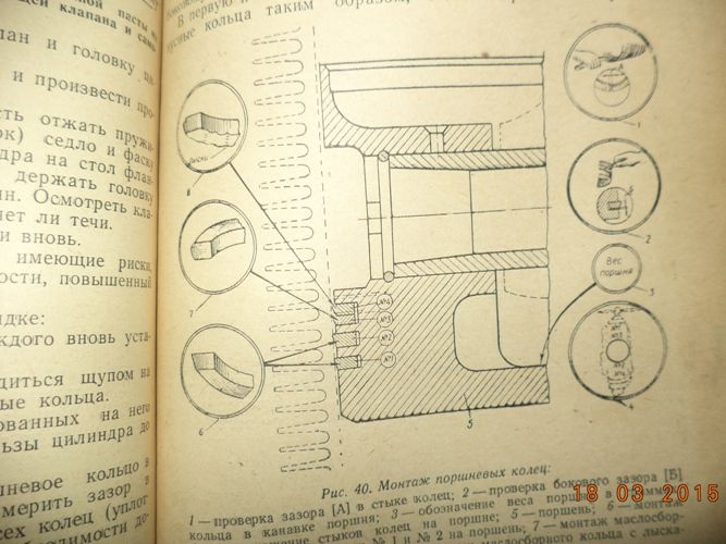

Мы всей смастерской разглядывали его, какой стороной ставить - решили что пофиг, оно одинаковое со всех сторон
Пофигу не нужно , устанавливайте как положено.
    63 КБ · Просмотры: 216

померьте размеры и зазоры и по каталогу подберете

юра - новое маслосьемное кольцо спаренное, то есть оно одно, а не  два как раньше, вставляется в паз. Вставлять можно любой стороной похоже, оно одинаковое со всех сторон.
