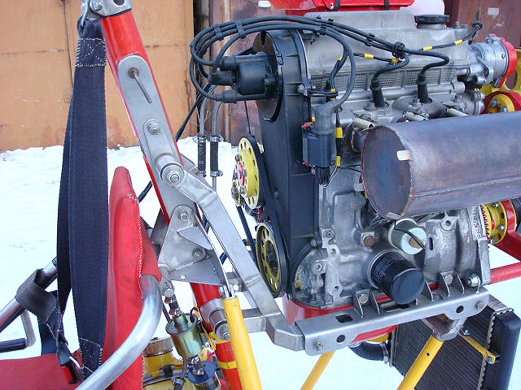

Столкнулись с необходимостью переноса трамблёра не сузуки Ж-10.
Кто может подсказать, расказать, указать ссылку на вариант что на фото.
    158,4 КБ · Просмотры: 206
и что тут не ясного? на шкиве распредвала  находится бегунок и крышка трамплера, а весь механизм с заглушкой вместо крышки находится на штатном месте, видимо перенесли из за близости ВВ 🙂
  Это нам понятно, но как они взаимодействуют. Как осуществляется опережение и как они связаны?
Пожалуйста, хоть какой нибуть эскизик, рисунок, чертёж.
   Моя почта  avia-ilich@mail.ru
Спасибо.Да,коммутатор стоит внутри бендекса,там же и грузики для опережегия и вакуум корректор.Хороший автоэлектрик разобрался.Уже искру видел.Спасибо.
