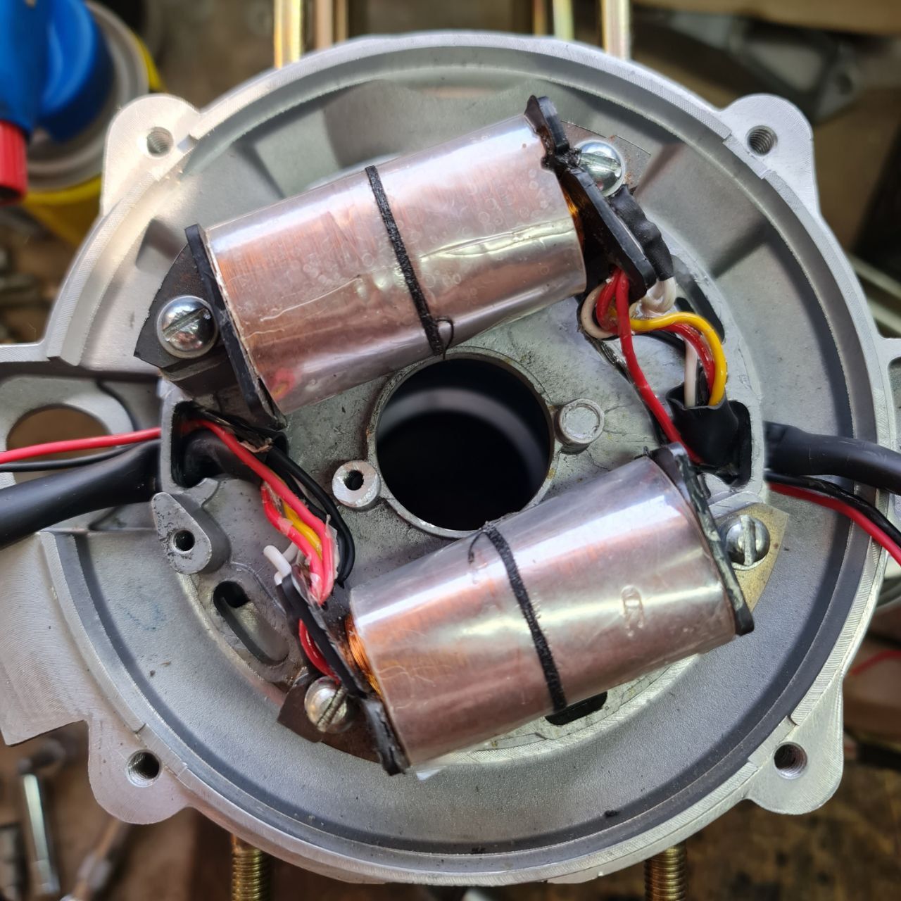

Вопрос такого плана, хватит ли световой катушки мощностью 50-70 Вт.?
Мало 70 Вт. При напряжении 14 вольт это лишь 5 ампер силы тока. Для подзарядки АКБ и всё. Если включить фару, БАНО, радио, навигацию, интерном, то аккумулятор разряжать будем. Желательно иметь генератор 150-200 Вт.
