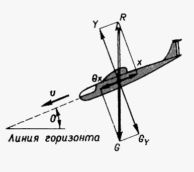

Просто это совпадение такое ( из физики и геометрии) когда ЛА планирует то его сила ПАС (R) совпадает с вертикалью ! Если она (R) не совпадает с вертикалью значит у вас не соблюдается режим планирования ! Это понятно ? А когда ЛА летит горизонтально то уже ПС ( Fy) совпадает с вертикалью! ТОЛЬКО В ЭТИХ ДВУХ РЕЖИМАХ ОНИ СОВПАДАЮТ С ВЕРТИКАЛЬЮ! Во всех других режимах полета они не совпадают ни с какой вертикалью!

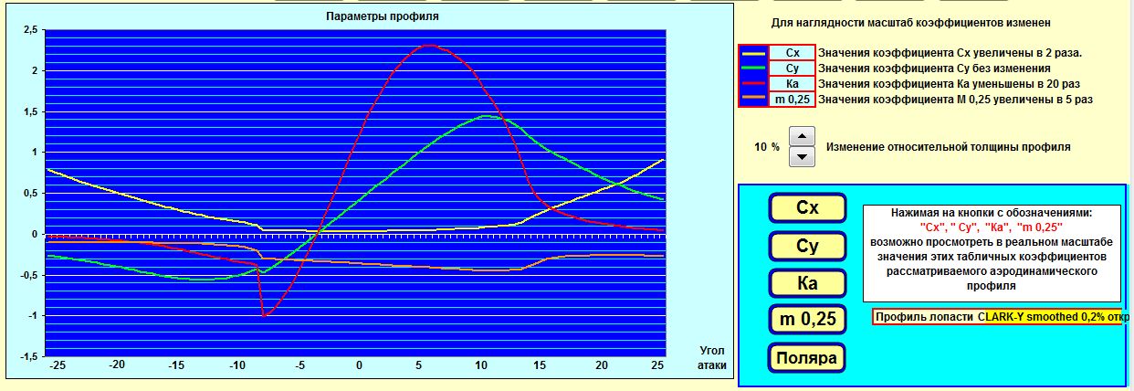

Ага... а аэродинамическое качество напрямую зависит от угла атаки , поляру крыла видели ?
Естественно, на графике с полярой можно определить аэродинамическое качество крыла, но угол наклона вектора АК будет отсчитываться от направления полета как бы не менялся угол атаки крыла.
Посмотрите как зависит аэродинамическое качество от изменения угла атаки в диапазоне допустимых летных углов атаки.

Открою вам тайну. Та самая сила (скатывания) , часть силы тяжести Gx, тащит за собой планер и от этого и появляется сила сопротивления планера( на картинке она обозначена "X")
Посмотрите куда направлена ПС (Y) на моей картинке ! Вы не видите что она отклонена вперед и она меньше чем в горизонтальном полете , поэтому планер вынужден снижаться ! Далее : Сила Gx это составляющая часть mg (силы тяжести) тащит планер по наклонной . Вы этого в упор не видите ?Или это не сила ? Тогда дожидайтесь mpn и сочиняйте ахинею с ним дальше.

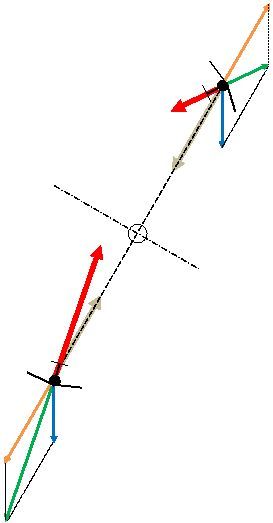

Бог с ним , с пальцем . Это лирика , а вот за отклонение вектора веса конкретно можно ?
Можно.
Вот здесь вектора при выполнении косой петли.
Синие - это сила гравитационного притяжения.
Коричневые - центробежная сила.
Зеленые - это сила веса.
Красные это подъемная сила.

Движителем у планера как раз таки является составляющая силы тяжести Gx (Скатывающая сила) а лобовое сопротивление "Х" уравновешивает эту силу и поэтому планер снижается с постоянной скоростью!
Что тут не так ?

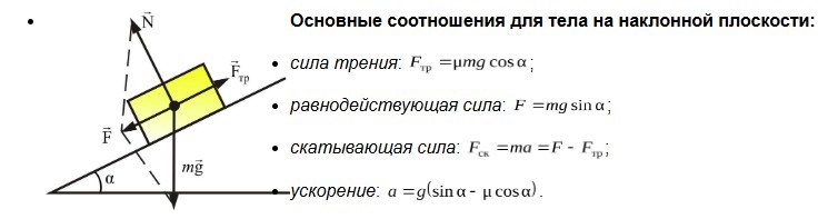

Если б вы не позабыли чему учат законы механики то не писали бы тут чушь.
Вникайте внимательно, это из учебников:
Надеюсь ума хватит понять от куда теперь у планера взялась скатывающая сила ?
Здесь равнодействующая сила F тоже самое что на картинке с планером сила Gx ! ЭТО ПРОЕКЦИЯ ОТ СИЛ (Y) подъемная сила и G (сила тяжести) !
