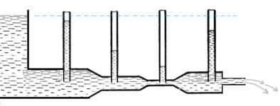

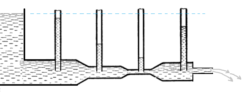

Или сами поймёте, что вода имеет вязкость, поэтому у стенок труб скорость потока нулевая. Соответственно разницу уровней никакой ежекцией не обьяснить.
Частично ты прав.
1. У стенок вода будет иметь нулевую скорость, но! Но это только тогда, когда трубы будут большого диаметра, а скорость потока будет маленькая. В экспериментальных (опытных) трубках сечение трубок как правило маленькое...... по этой причине скорость у стенок будет.
2. Ты прав и в том, что пьезометрические трубки стоя неверно.... их концы в трубе должны быть в середине потока (картинку нарисую чуть позже).
3. Теперь в чем ты не прав:
Любой скоростной поток - это поток с пониженным давлением, и по этой причине он по своей природе и сути - эжекционный.
Т.е. он может отрабатывать эжекцию при определенных условиях.
Эти условия заключаются в том, что УА должен быть нулевым или отрицательным.
В данном случае УА нулевой.
По этой причине во всех пьезо-трубках мы видим понижение давления в потоке за счет Эжекции.
Рисунок:
    58 КБ · Просмотры: 35

А кто вам сказал, что Бернулли концы измерительных трубок помещал в середину потока ? Их надо соединять со стенками труб, как на картинке ниже.
Хорошо, присоединим измерительную трубку так как Вы настаиваете.
Только вот куда мы эту трубочку присоединим?
А присоединим мы её к отверстию в трубке Прандтля к той где измеряют статическое давление.
Но в трубке Прандтля есть еще одно отверстие направленное навстречу потока.
В этом отверстии измеряют полное давление которое состоит из динамического давления и статического.
В измерителе скорости, по сути измерителе динамического давления, путем нехитрых механических прикидов выделяют это динамическое давление и, вуаля, получают только динамическое давление как некий параметр очень похожий на воздушную скорость.

А мне чего отдуваться.
B вашей картинке из #548 измерительные трубки торцами в середине потока.
Я вам сказал в #549 что надо как у Бернулли -- заделаными к стенке трубы.
В #550 вы спросили, откуда я знаю как делал Бернулли, сам ли я наблюдал за его опытами.
B #551 я вам привел катринку из его собственной книги, где ясно видно, что измерительная трубка установлена именно так как я сказал.
Всё.
Думайте казак, думайте. Cтоячая вода у стенок трубы eжекцию не cможет. Остаётся давление. Вон и фонтанчик на картинке намекает на это. Вы как раз его заметили.
В общем, думайте.
