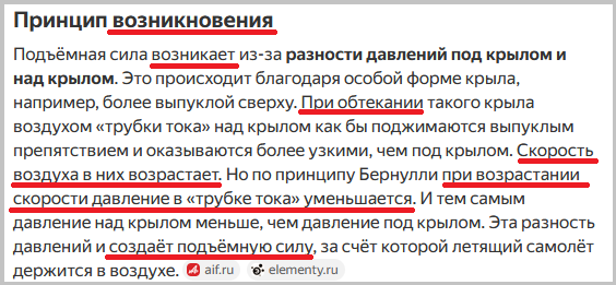

Знакомим некоторых инженеров с физикой или Альтернативы Бернулли
Напоминаю Утятам из летной хмызни как именно у них на крыле образуется (возникает) ПС.
А то очень смешно получается: То, что у них возникает ПС они почему то помнят, но вот причину ВОЗНИКНОВЕНИЯ они почему то стараются забыть.
Ээээ нет Утята: Если вы озвучиваете, что у вас на крыле ВОЗНИКАЕТ ПС, то дальше озвучивайте и как именно она у вас возникает:
Скажи Казак: А когда ты летал на самолетике.... из кабины видно как над крылом поджимаются трубки тока?
Ты же пользовал всю жизнь ПС? ДА? т.е. пользовал поджатые трубки тока? ДА?
Скажи Казак: А когда ты летал на самолетике.... из кабины видно как над крылом ускоряется воздух?
Ты же пользовал всю жизнь ПС? ДА? т.е. пользовал ускорение воздуха над крылом? ДА?

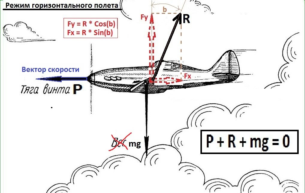

1. Запоминай малограмотный:
Из-за разности давлений, под и над крылом, на крыле появляется сила (R) - Сила полного аэродинамического сопротивления воздуха.
А буквачка (R) в аэродинамике появилась от Resistance
Ее вектор является близким перпендикуляром к хорде крыла. Поставь аэродинамические весы на ось перпендикуляра к Хорде и ты получишь силу (R).

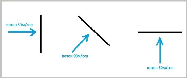

Вот три совершенно одинаковых ситуации (варианта) воздействия потока на плоскую пластину.
Нарисуйте силы, которые образуются на пластине в данных вариантах.
Укажите их названия, направление их вектора и точку приложения.

В аэродинамике для ЛА важно знать про две силы у крыла : ПС и сила сопротивления , которые определяются при обдувке ЛА в АДТ весами и динамометром , чтобы знать сколько повезёт и какой нужен двигатель для тяги ..
Молодец! только писать текст надо так:
ПС и Силу лобового сопротивления , которые определяются при обдувке ЛА в АДТ аэродинамическими весами , чтобы знать сколько повезёт и какой нужен двигатель для тяги.
Поэтому, после того, как на крыле при его продувке свормировалась сила Полного аэродинамического сопротивления, сила (R):
- Одни аэродинамические весы устанавливают так, чтобы они измеряли проекцию от силы (R) на вертикаль и эту измеренную ПРОЕКЦИЮ называют "Подъемной силой Fy", которую затем сравнивают с силой Тяжести ЛА (mg).
- Вторые аэродинамические весы устанавливают так, чтобы они измеряли проекцию от силы (R) на горизонталь и эту измеренную ПРОЕКЦИЮ называют "Силой лобового сопротивления Fх", которую затем сравнивают с силой Тяги двигателяЛА (P).
При ГП проекция (Fy) равна (mg), а проекция (Fх) равна (P).
Так же, надо понимать, что (Fy) и (Fх) - это не силы, а проекции от силы (R) и то, что силу (R) напрямую не измеряют - это не означает, что ее нет.

Силы на пластине рисовать будешь?
Я хочу увидеть как на пластине образуется ПС перпендикулярная вектору скорости.
Можешь еще нарисовать силы сопротивления: профильное, индуктивное..... все которые ты изучал у толика..... тоже интересно!
    13,6 КБ · Просмотры: 28
