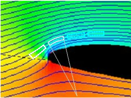

Фиг его знает. Можно попробовать разобраться и посмотреть у этого профиля пикирующий момент или кабрирующий. Покажьте всю картику
Он задирает нос или наоборот опускает его?
Извините, но на моем рисунке рассматривались инерциальные свойства очень маленького объемчика окружающей среды выделенного белым контуром на криволинейной траектории, и после предлагалось посмотреть зависимость силы давления от характера кривизны траектории в обтекающем слое той окружающей среды.
При чем тут задирание или опускание носа?

Объем окружающей среды будет двигаться вместе со стенками того герметического контейнера и их относительная скорость будет равна нулю.
Тут хоть на уши становись но никаким боком не подсунете того "Бернулли".
А вот та центробежная сила вызовет увеличение давление на внешнюю по радиусу сторону контейнера, а на внутренней стороне по радиусу контейнера давление уменьшится.
Мне понравилась ваша картинка и я подрисовал еще немого изогнутых фрагментов. Согласно вашей инерционной картине: они следуют друг за другом или их траектории постоянно меняются ?
a) Если траектории постоянно меняются, то как вы собрались считать силу F=m*(V^2)/R когда там радиус скачет как блоха на сковородке?
b) Если траектории не меняются, и фрагменты следуют друг за другом, то вы сами нарисовали ту самую трубку которую отрицаете.
Спасибо за рисунок.
Вы столько раз требовали показать элементарные трубочки в неподвижном воздухе, что пора применить то же самое к вам.
Сможете нарисовать траектории обтекания летящего крыла стационарным воздухом?

F1=m*(V1^2)/R1
У вас не может быть такой формулы. Если картина обтекания постоянно меняется, то радиус R будет зависеть от времени R(t).
Соответственно и сила F будет зависеть от времени F(t) = m*(V1^2)/R(t).
А она определяет подъёмную. Крыло у вас должно будет скакать и дёргаться. Часто вы на таком летаете?
