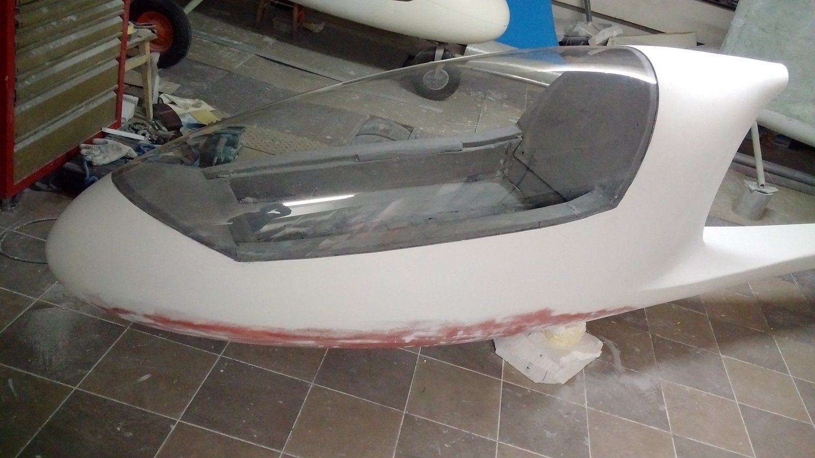

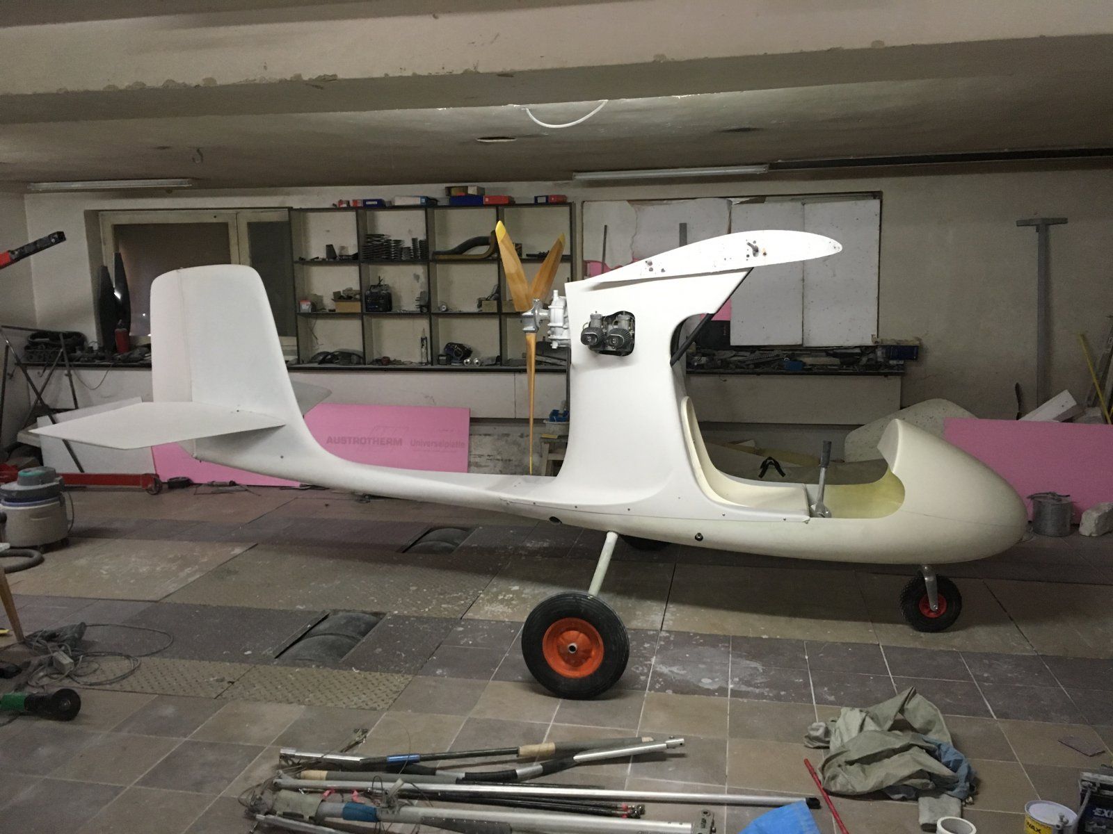

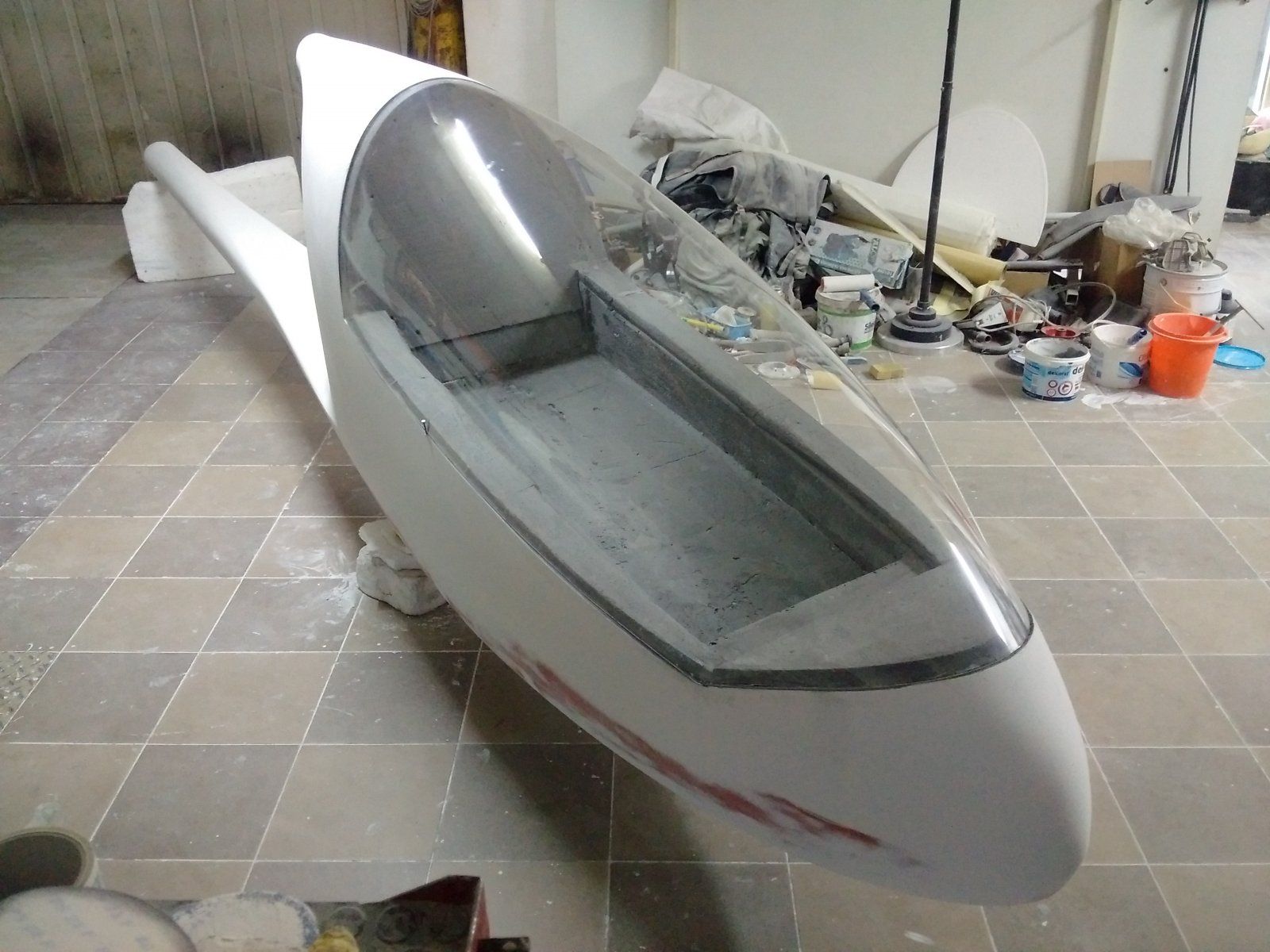

Богдан позавидовал всем постройшикам лёгких леталок
и стал лепить свою=менее 115 кг, 35 лс/16 кг оппозитник,композит ПАРАБИИМ...
джойстик,без ног, "мотылёк",крыло от БКБ1, с управляемым углом установки.
для удобства посадки=

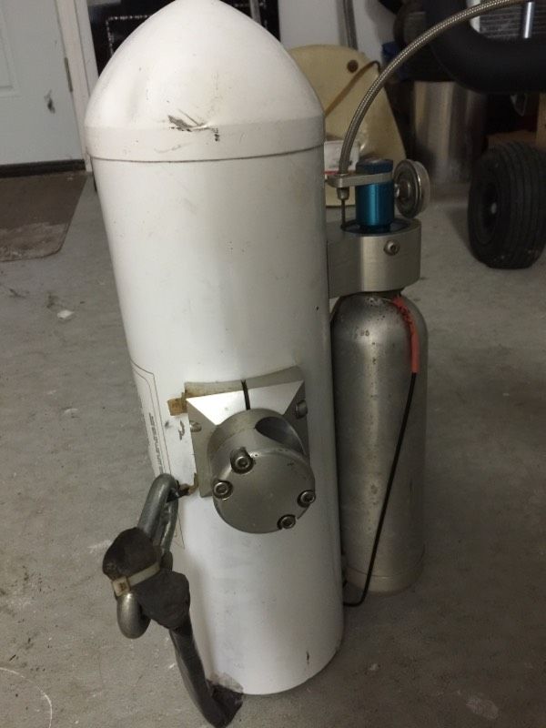

ЗЫ=кажется,нашёл хорошие место для спасалки "СЕКОНД ШАНС" ,типа БРС,но на сжатый газ...

-наверно встречали испанский автожир ФЕНИКС- трактор=с БПС в хвосте ?
недостатком этой схемы есть увеличение момента инерции всего аппарата...
ежели вместо этой концентрированной массы во хвостовую балку уложить
"колбаску" купола парашюта в чулке,которую вытаскивает ракета,можно добиться сокращения времени раскрытия парашюта...
=снижение носом вниз (перегрузка на ноги),но можно её сильно снизить,
применив внешнюю газовую подушку !
(у Богдана нет педалей для управления ногами !)
ЗЫ=ракета=композитный баллончик 0,8 л,300 бар,меньше киллограма
+парашют (нужной площади)...
кстати,для тестирования "парашютного тормоза" мы применяли парашют 30кв.м
весом 0,7 кг (с тросиками и лямками !!!)

выклеивалось в матрицах? И на видео качество поверхностей блестящее.

Я спросил про характеристики спассистемы в целом. Той что на фото.

=мой экземпляр СЕКОНД ШАНС старый,с люминевой бутылью пару киллограм
+парашют на 270 кг с толстыми шнурками,вместе блиско 10 кг.
-я лично считаю,что эта система для любителей лучше,чем БРС (ГРС)...

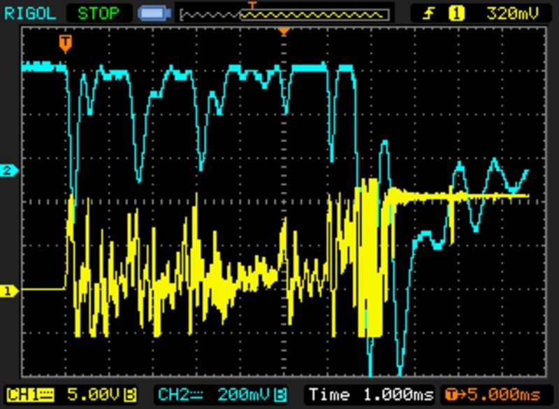

henryk
Krakow
Собираем "гармошкой", получаем многоразовый демпфер.
=важно,чтобы импульсы разрывных сил следовали один за другим,НЕ одновременно!
(на осциллограме импульсы перегрузок, 500 "ЖЭ"/клетку =а ногам не сильно больно,без повреждений )
