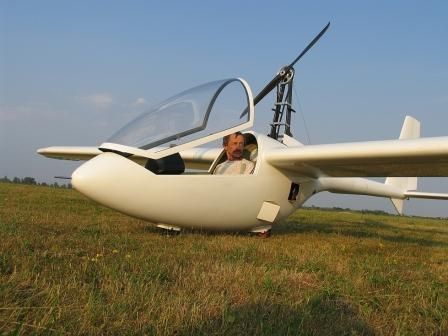

Привод винта кажись цепной.....?! Huh
-зубчатый ремень-с ним проблеммы=длинный.
колонка поднимается и прячется электрически-ок пол минуты.
-сейчас ставится эл.мотор 11кВт\ПРЭДАТОР/ с малым редуктором 2:1
на коротком ремне.
Хвостики нервюр приклеиваются отдельно.
Кромки крыла углепластиковые - для жесткости.
Скорее для простоты. У них, буржуев, угольные стержни или трубочки (а применяется именно они) не делает только ленивый, и продаются везде.

Очень на PW-5 похож. Не он ?
такая мода... но в три раза легче !-читай=дешевле.

-новая улучшенная версия ПВ-5 весит 185кг(стеклопластик) =ок30тыс.долл.
-выше показанный планер БЕЗЫМЯННЫЙ весит 55кг(немножко углепл.)
=ок.половины-по моим оценкам.
надо подождать облётов новых двух экземпляров.

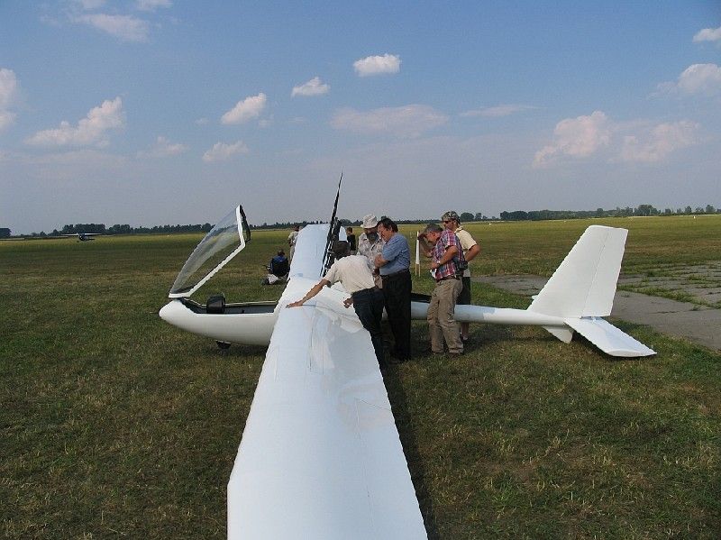

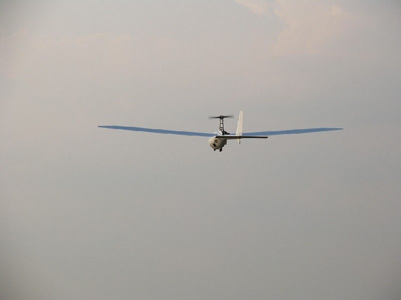

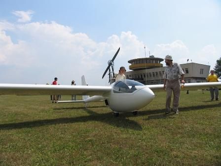

http://slipio.fotosik.pl/albumy/35970.html
-ещё три снимка(11,20,39) со СЛА в Турби(2006г).
коль такая поэзия="и удивил тем весь народ"..
откуда неизвестно на СЛА появился малый,изящный планерчик..
никому неизвестный худой хозяин взял его под мышки и отвёл в сторону стартового поля,
повернул к публике,засел в кабину.
не успел я обернуться а он уже летит прямо на нас=переполох=сел
в нескольких метрах перед нами,опустил приводную колонку.
хай был страшный(старые лётчики-милиционеры).
успокоились,пошушукали=предложили конструктору к концу слёта
сделать круг аэродромный.
стартовал без помощника(так м 15),хороший подьём,спрятал привод,поднял-облетел круг-убрал коллонку-эллегантно приземился.
после многие "матёрые" договаривались полетать...
