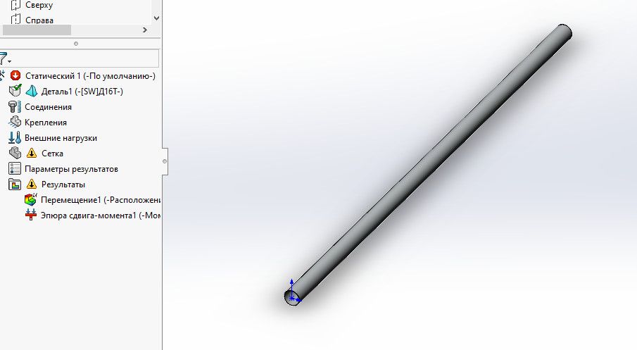

А где на картинке две опоры, в корне и на узле подкоса?
Опоры? Переформулируйте пожалуйста. Самолет низкоплан с подкосом sin90
Это просто были испытания трубы с целью подтвердить правильность расчетов в выборе диаметра. Солид их не подтвердил но подтвердили вы, за что огромное спасибо. В самой модели еще не готово ничего, идет подгонка и опоры и узлы крепления я еще не делал. В программе использую жесткое закрепление с погрешностью в его районе но это не оправдывает изгиб трубы на 2.4 метра
iae
Тогда как мне проводить исследования в солиде? индивидуально под каждое сечение?

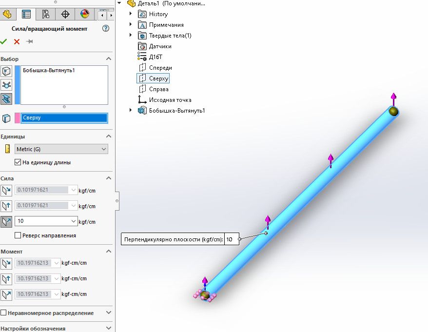

Когда запустили симулейшен нажимаете на левой панельке на деталь в выпавшем меню выбираете рассматривать как балку. Далее задаёте крепление и внешние силы но не в узле, а на поверхности, ставите галочку на единицу длины. А дальше сетка, и расчёт.

ОТ ДУШИ!!!!! если я правильно понял то это будет просто адекватная q распределенная со всеми вытекающими. Сейчас сделаю , доложу. Спасибо . А то у меня на всю трубу применяются только нагрузки во все стороны как изнутри а не строго вертикально как при изгибе

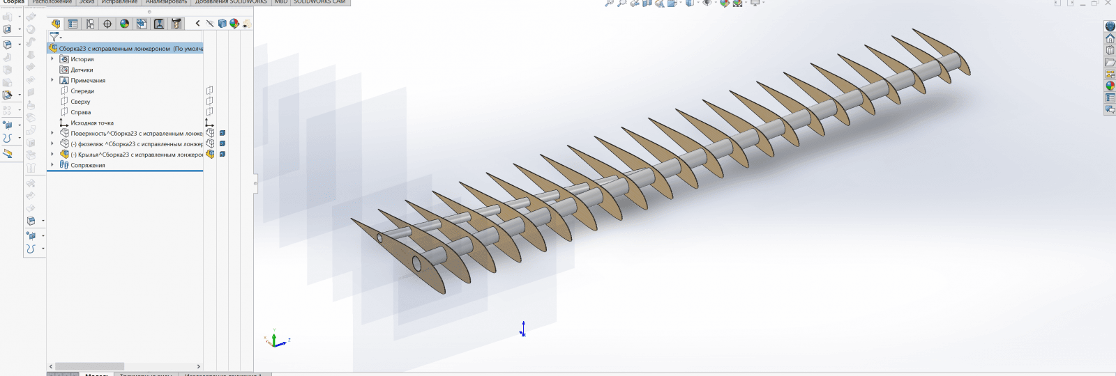

К установке в модель принята труба из Д16Т: "D=160мм ; d=157мм и подкосом sin(90град) D=70мм ; d=68мм" максимальное отклонение при q=100кг/м.кв 0.15м при q=300кг/м.кв 0.35м ,соответственно. По сопромату(с запасом)
После испытания в солидворксе с учетом технологии сварной конструкции балки (правильной) будут выложены дополнительные материалы испытаний. (но предвещая, сразу говорю там будет на "ромашке с усилением", а не на сварке так как Д16Т плохо варится.
Прошу рекомендаций по толщине нервюр с шагом 0.23м, текущее (рабочее значение для определение веса) 5мм сосна. Рекомендации по изменению материала нервюр(дерево, фанера) так же приветствуются!

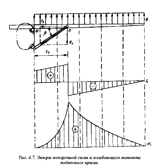

Давайте посчитаем. Высота профиля крыла, как правило 12-15%, т.е. при вашей хорде диаметр трубы составит минимум 120 мм.
Считать нужно с подкосом. Допустим подкос находится в середине консоли, т.е. 2250 мм.
Вес крыла, я бы не стал вычитать при предварительном расчете, т.е. берём 260 кг. Перегрузка 4 ед.
Погонная нагрузка будет 260х4/10000=0,104 кг/мм.
Соответственно изгибающий момент будет максимальным в районе подкоса: 0,104*2250*2250/2=263 250 кг*мм.
Для материала АД 31/33 предел текучести 12-15 кг/мм2. По минимуму момент сопротивления будет 263250/12=21937,5 мм3.
При стенке 3 мм. расчетный диаметр трубы будет 100 мм. При стенке 2мм. - 120 мм.
Но, это без учёта ослабления отверстиями под заклёпки-болты и пр. Запас прочности бутет примерно 1,5 (предел текучести).
Для компенсации ослабления отверстиями, нужно увеличить площадь сечения трубы примерно в 1,6 раза.
Для Д16Т предел текучести берите 25 кг/мм2.

Может, всё-таки 114 мм.? Стенки, то две.
И, крыло подкосное или как? На картинке подкос-раскос для силы сопротивления крыла.
Иначе и расчёт другой будет.

Я то, считал для подкосного.
А для безподкосного будут совсем другие значения. Момент уже будет около миллиона и диаметр трубы 196 мм. со стенкой 3 мм.
Для трубы диаметром 120 мм. стенка нужна 12 мм.

Ну эпюры то правильные. Но там два лонжерона на картинке и два подкоса. Если лонжерон один - там еще крутящий момент есть и в заделке лонжерона надо делать так чтобы он еще правильно передавался. Кроме того, когда считают нагруженное состояние то у вас критическое сечение будет как раз в точке крепления подкоса. Так вот - там будет и сжатие от момента и сжатие от реакции подкоса и еще касательные от крутящего момента и от перерезывающей силы. Так вот - эти напряжения, сигма и тау, они не независимы. Я не знаю, наверное солид считает уже по теориям прочности, может там заложено уже. Но если нет, и вы считаете сами, то напряжения от сдвига и от сжатия не независимы и надо считать эквивалентную сигму - я помню мы считали по третьей теории в институте. Почитайте об этом.
Но я бы на вашем месте просто взял крыло от китфокса и в интернете нашел все картинки и скопировал бы его. Если конечно вами не руководит чисто академический интерес.

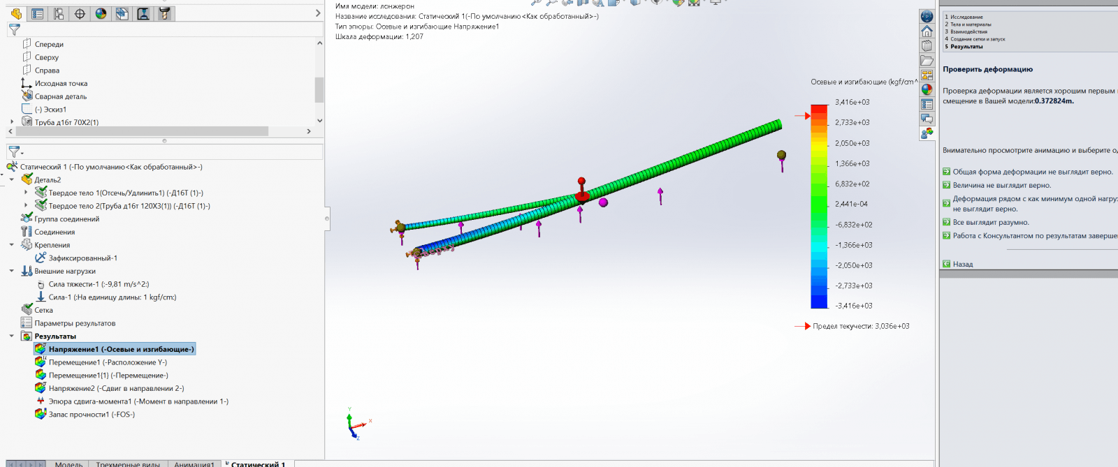

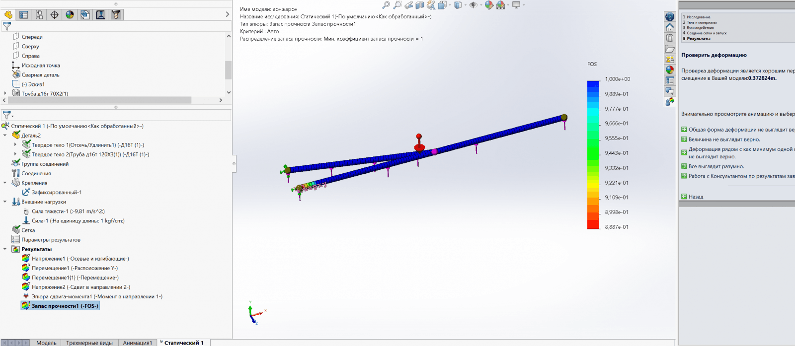

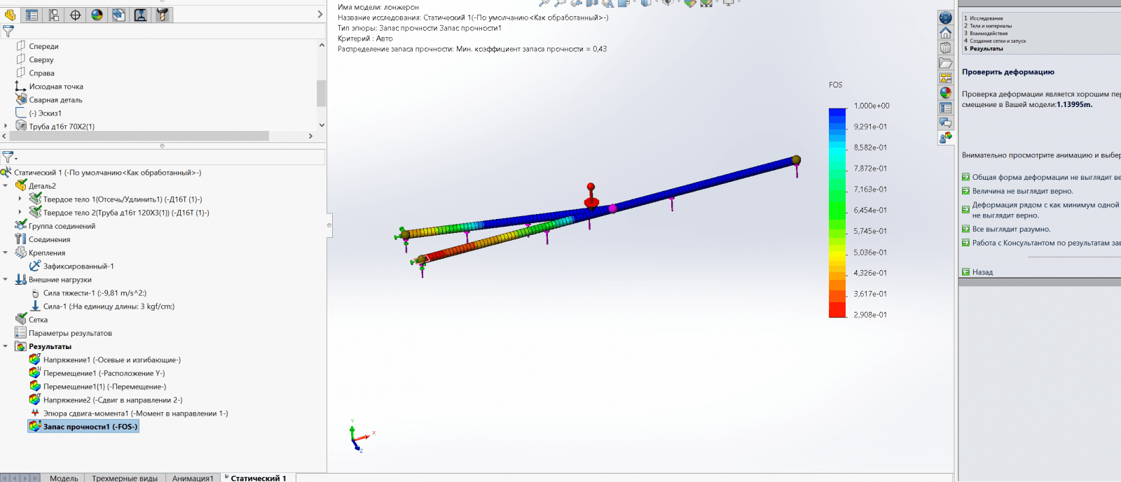

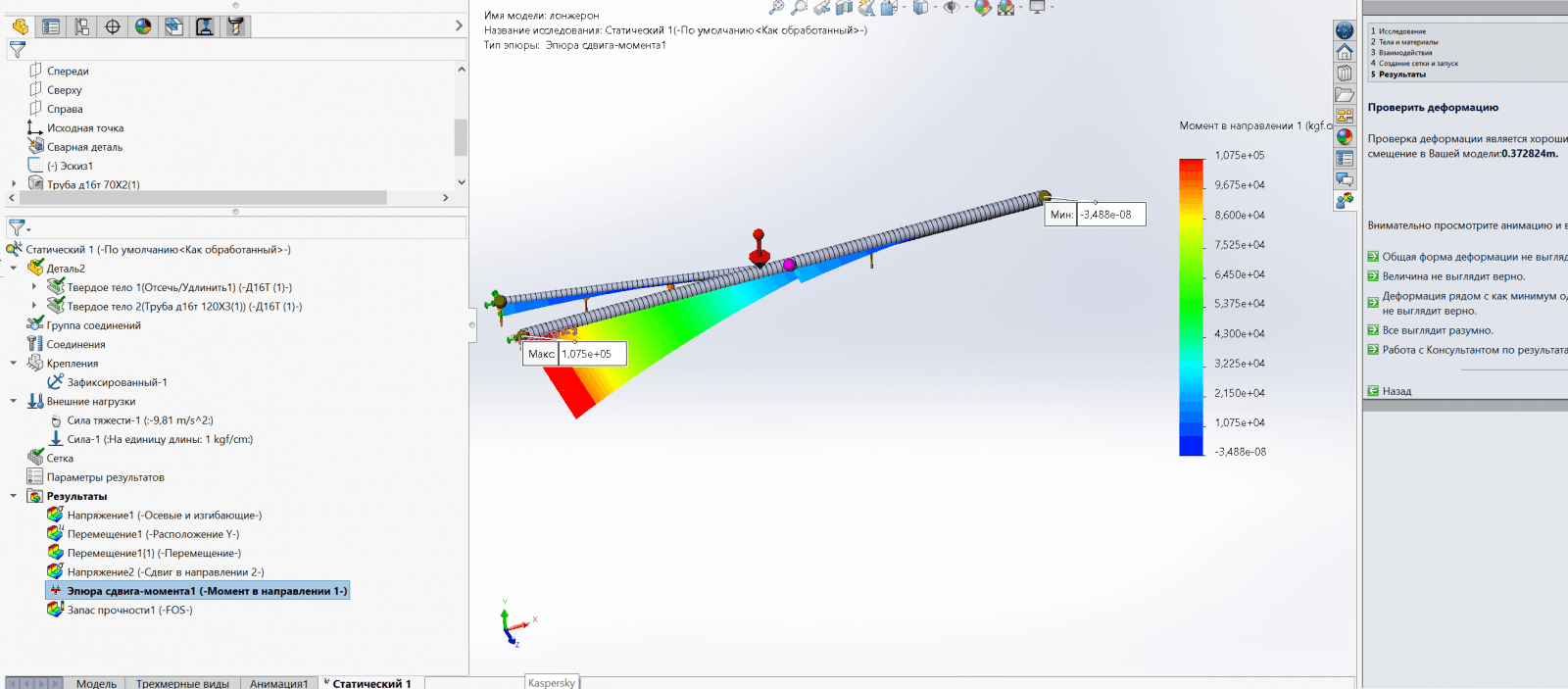

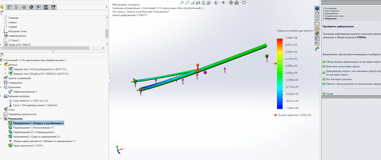

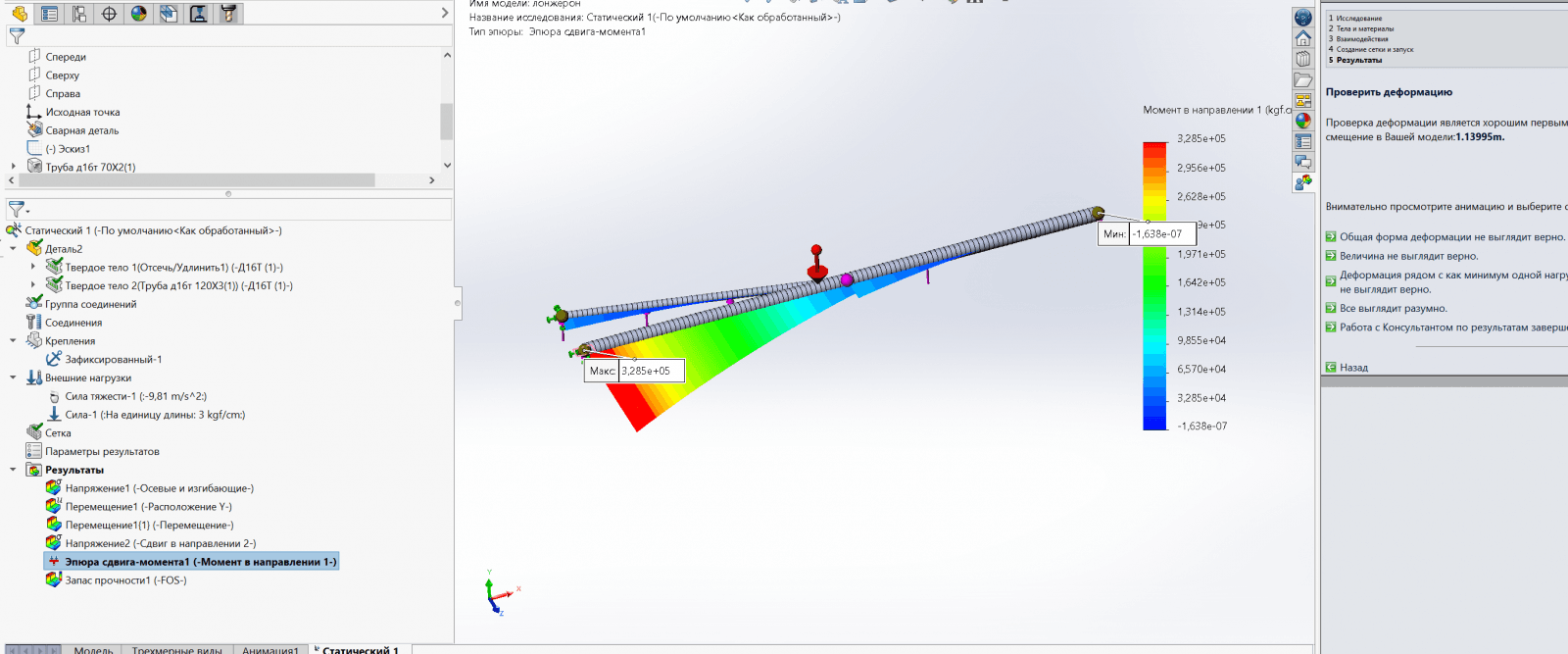

Итак, идет 5 день битвы с лонжероном и мне это порядком надоело. Чему быть того не миновать. По сопромату все посчитали и бог с ним. Более жахаться с ним я не намерен. Тошно уже и потрясывает.
На край спас система(которой на испытаниях не будет, ха ха ха , ирония).
Представляю вашему вниманию результаты крайних испытаний с учетом технологии сварной конструкции солидворкса. Интерпретируйте, ставьте свечку за здравие и выражайте свои мысли. Не забываем про погрешность программы в районе жесткого закрепления(надеюсь что погрешность ,а то крылья оторвет ,хотя эпюры по сопромату дают нагрузку на крепление по минимуму)
Текучесть в программе задана 297.7 МПа Таким образом получается что результаты с небольшим запасом!
1кгс/см
3кгс/см

только что посчитал ваше спорное утверждение насчет стенки 12мм. получилось значение 0.46 делим на 2 получаем потребную стенку трубы исходя из крутящего момента - 2.3 мм . Извольте
А подкос считается через синус для определения степени касательности нагрузки. если синус 90= 1 то мы просто выкидываем его из знаменателя и получаем потребную площадь сечения без влияния касательности тоесть под 90 градусов или перпендикулярно вектору нагрузки. Пятый день совокупляюсь с лонжероном, уже собаку съел. Хотя это конечно не гарантирует 100% правильности но дает некоторую злую уверенность
