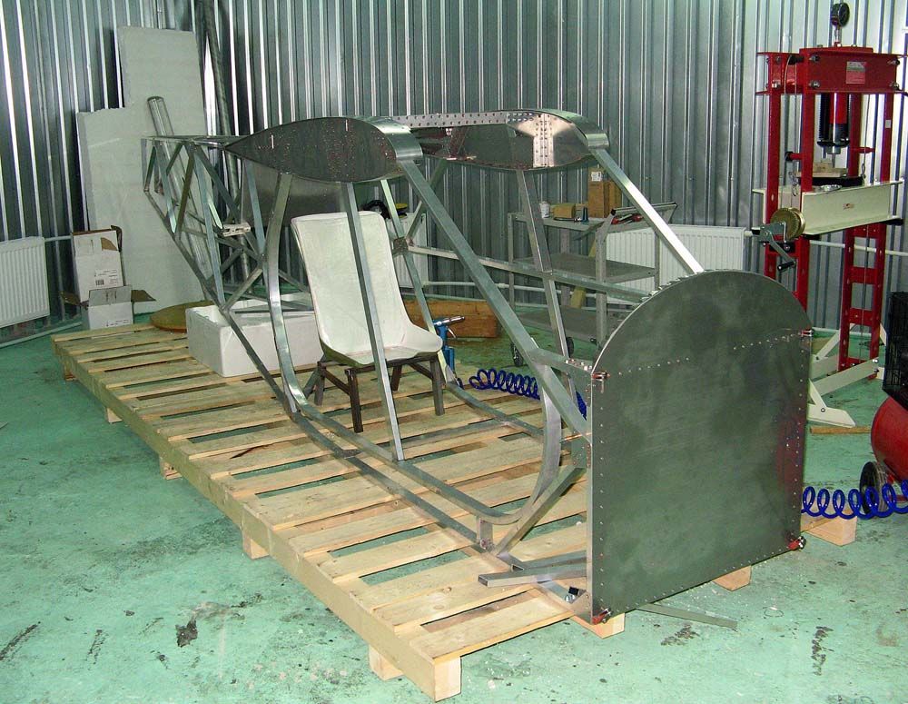

Вот тот самый Ларос - как видите, сечения очень далеки от Ваших при в разы больших нагрузках.

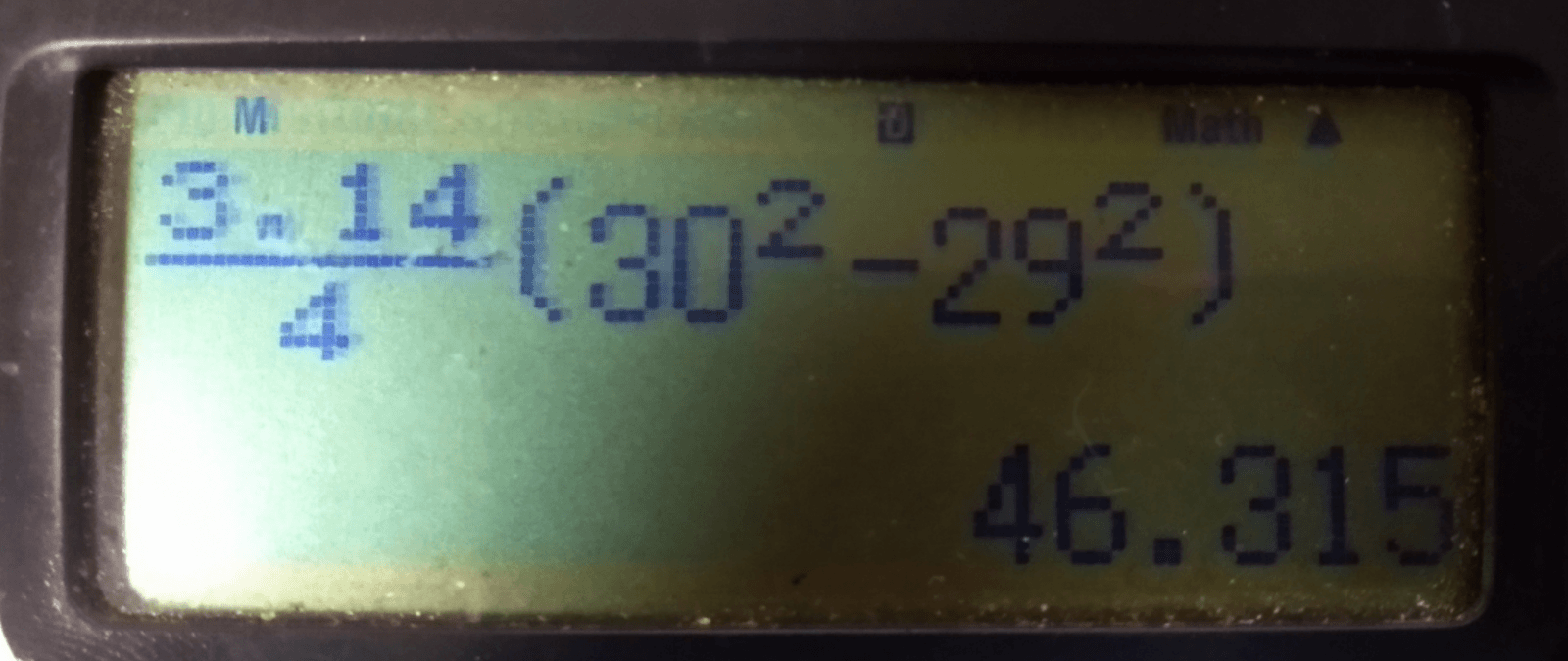

Считаю своим долгом заметить, что труба , соответствующим наружным и внутренним диаметрами, называется 30 х 1

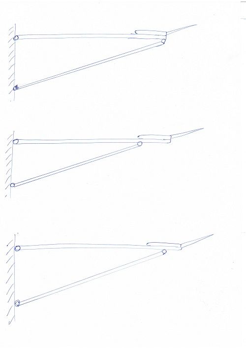

Раз такая пьянка, то как лучше балки соединить, что деформации от нагрузок были минимальные, при минимальных сечениях балок, . балки соединены шарнирно
Совсем ничего не могу понять, а почему 30х1мм если D30 d=28 30-28 =2мм ??!? У меня когнитивный диссонанс. прошу развеять
UPD:
таким образом при потребной площади сечения 89мм2 , указанная вами толщина стенки в 1мм не соответствует прилагаемым нагрузкам в 2 раза !!!! Тоесть к установке принимается труба 30х2 с Sсеч=91.06мм2
Если вы уточняете у меня ,то я не смогу вам дать точный ответ. Основываясь на том "граните" что я сгрыз и роликам на ютубе "треугольная" ферма в принципе не лучший вариант так как отсутствует ребро жесткости(стенка балки) в концевом сечении. Таким образом у меня крайнее сечение фермы, квадрат 300х300мм в точке САХ ГО
UPD: Посмотреть вложение 550523
Вы нарисовать, хотя бы, можете???
Берете циркуль, устанавливаете по линейке радиус 15 мм и рисуете окружность, соответствующую внешнему диаметру трубы 30 мм.
Затем, для изображения выставляете циркуль на радиус 14 мм и рисуете окружность из того же центра - вот и получили чертеж поперечного сечения трубы 30 х 28 в масштабе 1:1. Можете измерить, можете вспомнить выставляемые на циркуле, размеры -если и после этого продолжаете утверждать толщину стенки в 2 мм - помочь ничем не могу.
Впрочем, вряд ли моя помощь будет полезной и в ином случае: объяснять, что 2 х 2 =4, мне как-то несподручно.
Желаю всяческих успехов.
Стапель крутой!
