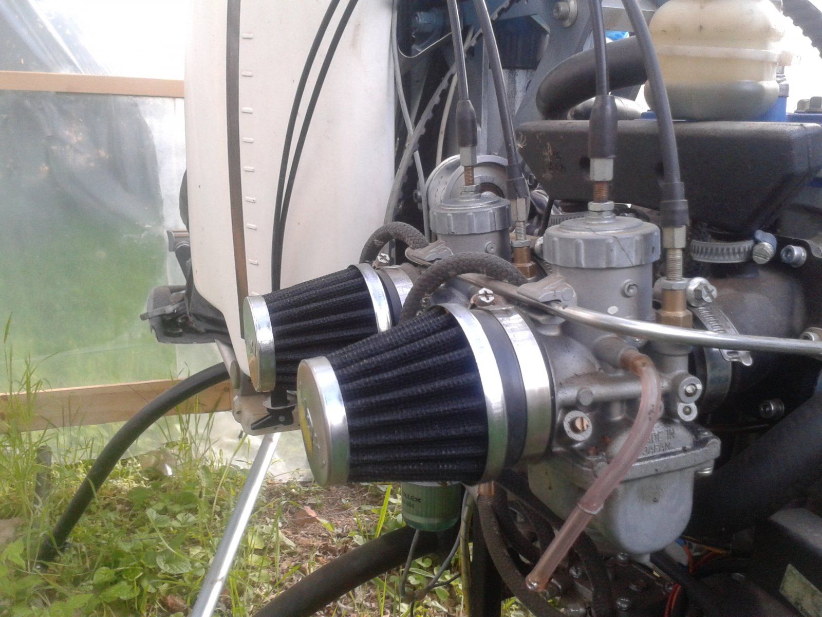

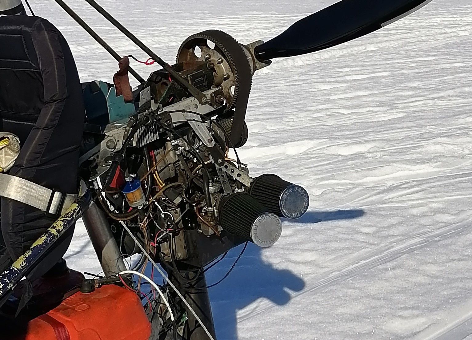

фильтра с алика берите на эксперимент, не надейтесь на качество, многие покупали , не надолго хватает, разваливаются.
aerik
Смотри, что есть на AliExpress! 50 мм 51 мм 54 мм 60 мм воздушный фильтр всасывающий индукционный комплект универсальный для мотоцикла, велосипеда, гоночного автомобиля, грибовидной головки, очиститель воздушного фильтра за 756,80 ₽ - уже со скидкой -25%

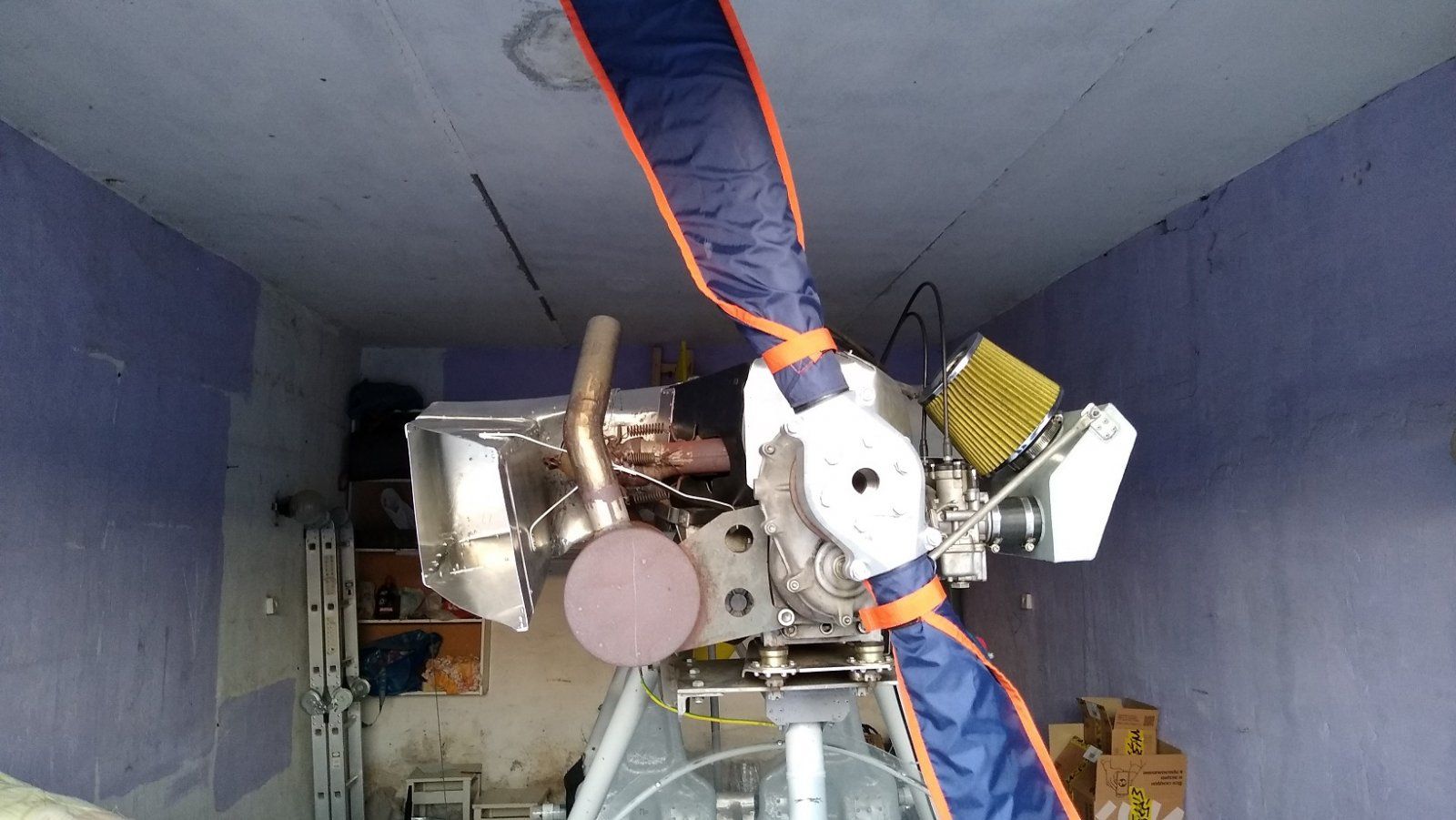

Говорю же мелкота душит, нет не верят. Берите на рынке автомобильный вот такой - и будет счастье. Правда пришлось сварить из ал. сплава легкий ресивер (можно и склепать). Но нужно обязательно ресивер закрепить жёстко с двигателем двумя тягами (как на фото, заднюю не видео), иначе фильтр отвалится со временем от вибраций. А так показал себя надёжно.
alex_KPE
Я люблю конструировать, строить и летать!
Murmansk
Используем автомобильные "нулевики". Посадочный d=80мм. Берем кусок трубы d=50мм, оборачиваем тонкой полиэтиленовой пленкой, зазор заполняем полиуретановым герметиком для вклейки стекол. Через сутки можно использовать.
sergey40
Я первый раз купил такие же с буртиком внутри, потом нашёл эти без буртика. Вообще я не стороник нуливиков, степень очтстки воздуха маленькая. Буду мостырить под обычный автомобильный фильтр.

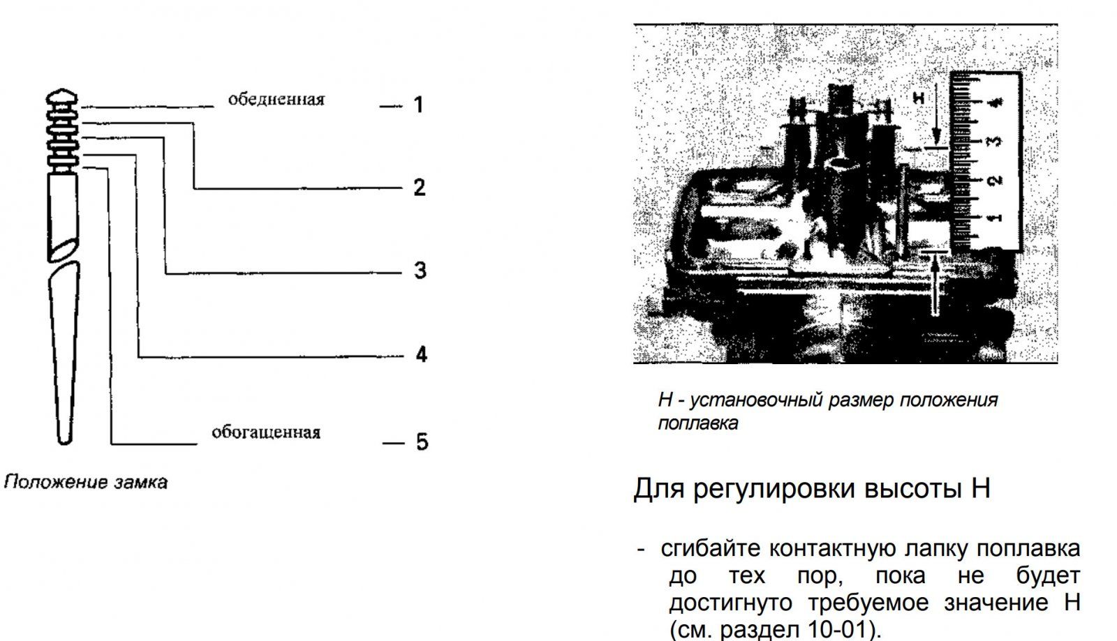

Заглянул в карбюратор, стопор на игле стоит на второй канавке с низу. Похоже смесь была богатая, переставил на второй с верху. Пока не пробовал, целый день дождь.
sergey40

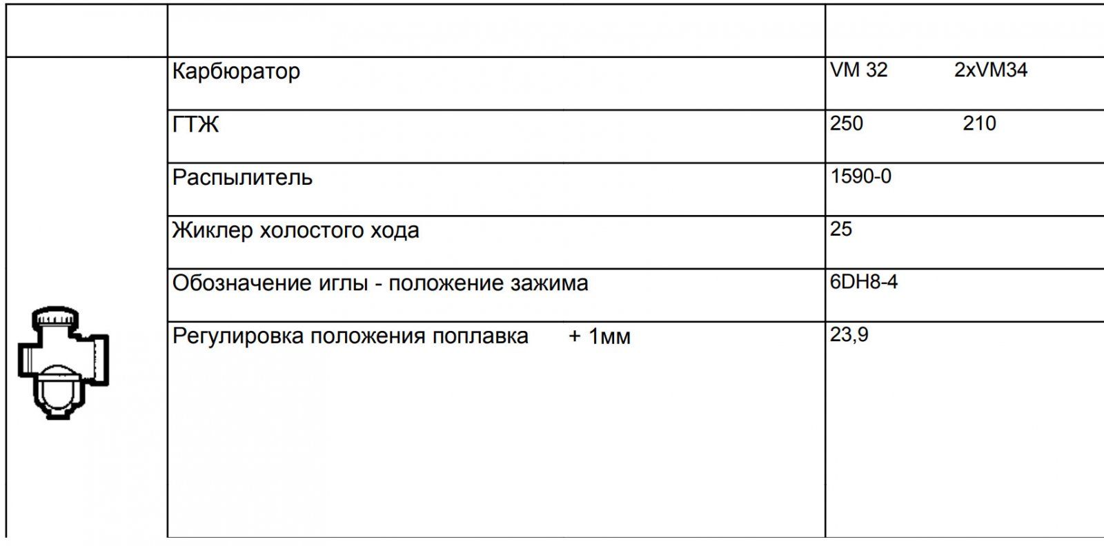

Иглу надо ставить на среднюю канавку, работает лучше. По опыту эсплуатации рмз 500, подскажите: какой зарор на свечах должен быть 0.45 или 0.7, какие холостые обороты? Какой уровень топлива в попловковой камере? Где написанно 21-23 мм., где 18 мм.
Зазор ставлю 0.6мм, ( по мануалу 0.45) у РМЗ - две свечи включены последовательно. Уровень по мануалу на тайгу выставлял.
sergey40
На фото везде не правильно показан уровень топлива. Там по ходу 28 мм. и замеряется уровень на фото, от верхней кромки, а говорят надо от нижней ступеньки.
Это ты на линейку с картинки смотришь? Она же не о чем, там же снизу написано смотри раздел 10-01, в разделе 10-01- Н- 23.9мм, +1мм
sergey40
Линейка опирается на фото на верхний буртик, а как надо в реале?
sergey40
А 24 мм. от плоскости до оконцовок рычажка клапана, или до места косания попловков, это где то 5 мм от конца рычажка?
sergey40
Ага, на ютубе, все по разному регулируют. Вернул как было с завода.
