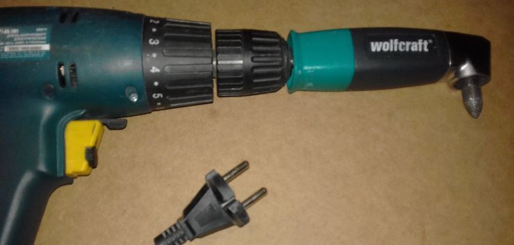

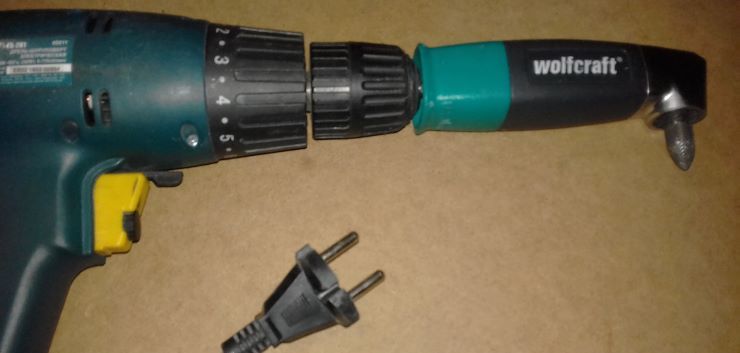

А до скольки градусов расширяли? Может уже оптимально было. С РМЗ-500 проще- есть прототип и надо довести геометрию поближе к прототипу. Я распилил обычной угловой насадкой к дрели и шарошками. См.фото насадки.
А "мясо" в алюминиевой рубашке цилиндра имеется для поднятия верхней кромки окна перемычка?
Большое спасибо за предупреждение! Оказалось точно мяса мало! Правда в пространстве между ребрами измерить толщину стенки сложно, подстраховался и ограничится распилом в 3мм, вместо желаемого 4,5мм.

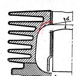

А можно фотки поподробнее что куда точили, пжлста
Фотки сложно сделать, вот на рисунке думаю понятно будет. Распиливаются окна вверх на 3мм по красной линии. Запас "мяса" по толщине до наружной поверхности замерить сложно. Ширина окон и угол выхода потока сохраняются прежние. О результатах испытаний сообщу попозже.

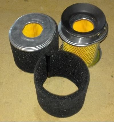

Подскажите, пожалуйста, где купить фильтры нулевого сопротивления? Ставил металлическую сетку в виде цилиндров длиной 100 мм, но это переобогащало смесь и двигатель захлёбывался.
vert
Я строю вертолеты!
Южный Урал
https://reaa.ru/threads/dvigatel-rmz-500.19059/page-46#post-1027195 Начиная с этого поста и ниже,
или https://amk-center.ru/motozapchasti...10[438993]=20&f3[from]=0&f3[to]=36650&cat=351
и здесь https://reaa.ru/threads/dvigatel-rmz-500.19059/page-53#post-1027343
В общем искать надо с диаметром 57 для карбюратора Микуни. На Алиэкспрессе есть фильтры у которых сделана большая ступенька внутри - посадочный диаметр 57, а входной внутренний около 30, такие не брать.

Спасибо, vert. Я всю ветку просмотрел, прежде чем спросить. Вопрос задал в надежде на возможные другие варианты. Цена универсальных фильтров из интернет магазина такая, будто они сделаны из чистого золота.

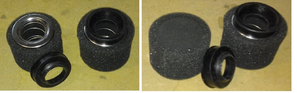

Еще А.Писман "Сибаэро" (сейчас забанен) делал из какого то черного бензостойкого поролона, можно наверное и самим сделать. Поискать еще от всякой мото и сельхоз техники из похожего поролона, там только диаметры маленькие, переходную втулку из резины надо делать, завтра скину фото, хотел так сделать, но потом мне от какого то Хирта фирменные подарили, так и стоят.
vert
Я строю вертолеты!
Южный Урал
Vladimir.S
Вот первое фото купил на Али, посадочный диаметр 58, а дальше ступенька до 38мм диаметра. Внутри пружина и два слоя поролона. Но плохо держится резина.
Второе фото брал дома от какого то мотоплуга, четырехтактного. Можно выкинуть бумажный фильтр, оставить сетку и поролон в один слой. А с торца вырезать отверстие побольше и приклепать кольцо сверху от приклеенного гофра от какого то авто - 55мм, но налезает на 57. Либо выточить дюралевый фланец с небольшими разрезами по диаметру 57 и стянуть хомутом на карбюратор.

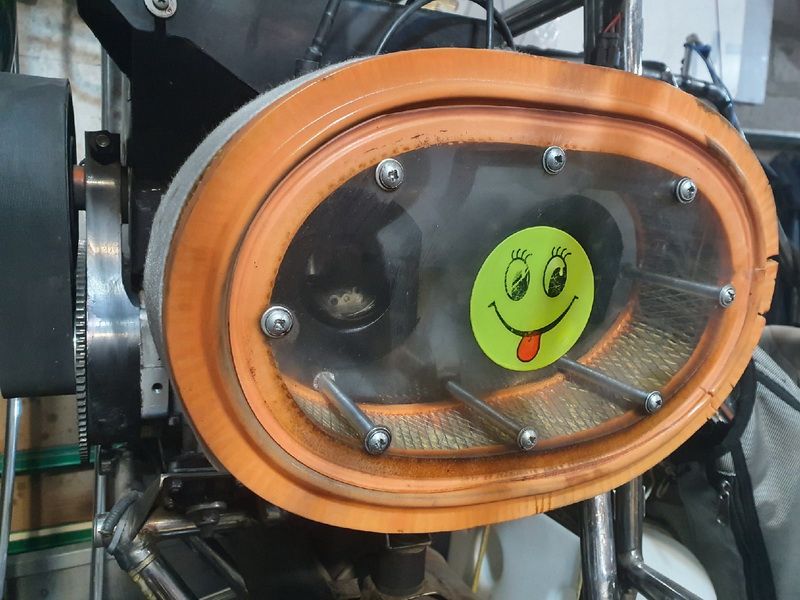

Бюджетный вариант, фильтрующий элемент от вазовской десятки/волги или другой подходящий. Нужно изготовить две щеки и нужны два патрубка (РМЗ).
