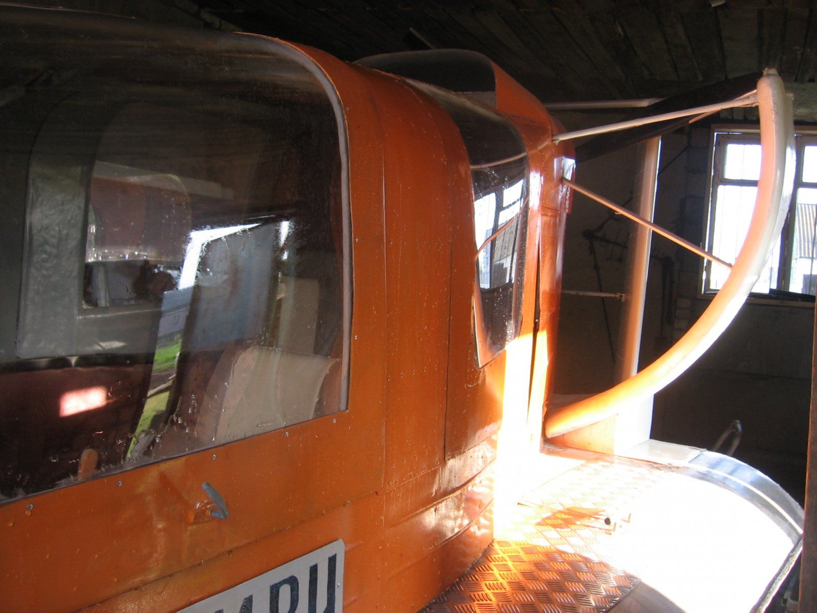

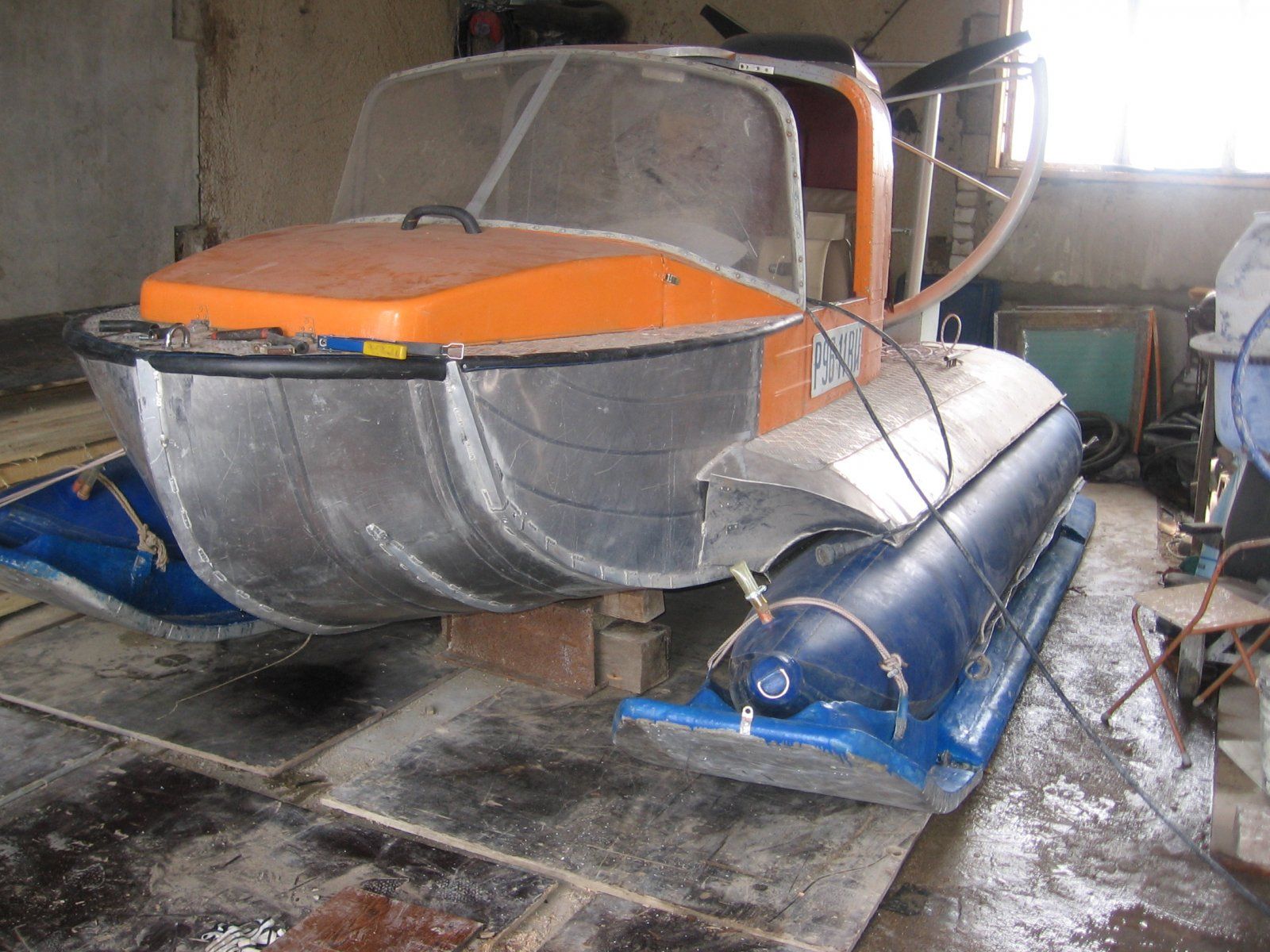

SergeS и mz Вы нашли друг-друга ! Если подтянете оба грамотёжку - читать будет Вас интересно , - никаких экранолётов и не нужно.. На вопрос ко мне : - полетел ? Отвечаю , пока нет , потому как были и есть другие первоочередные цели в делах и проект Вжика пока законсервирован..Вжик должен эксплуатироваться с воды и всвязи с этим возникает множество вопросов по катамарану , по ограждению винта ввиде полукольца Кастера Для этого был сделан и доводится до сих пор аэроглиссер (фото в приложении)Проект не простой , аэродинамическая разгрузка и днищем катамарана и ограждением винта -полукольцом Кастера , которого не видел в применении на глиссерах..Полукольцо Кастера полезно применить на экранопланах , потому как даёт аэрод.разгрузку на малых скоростях с начала движения ! Поэтому интерес к Морошану, который тоже хотел применить Кастера на экре, но Александ Ковин пока молчит ..Сначала нужно получить разгон до 60-80км/час на воде и поэтому был начат коммерческий проект 4-5 местного катарамана , но нужный разгон пока получить не удалось , ближайшая задача поменять двигатель ВАЗ на более мощный .. Моим оппонентам рано торжествовать , потому как жизнь не кончилась и экраноплан не терпит суеты и получается ДЕЛОМ всей жизни ..

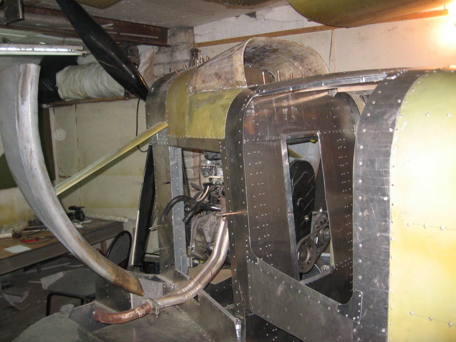

Изготовление этого шестиместного экраноплана началось году в 1995 в КГТУ (КАИ) им.А.Н.Туполева. Тогда, будучи студентом я присоеденился к работам по нему.
Постепенно экраноплан сменил несколько имен, стал четырехместным :). На момент первых испытаний, в этом году, в нем пока установлено одно место :D. Испытания показали максимальную скорость 60км/ч, что явно недостаточно для отрыва. В данный момент планируется замена двигателя на 250сильный Субару
