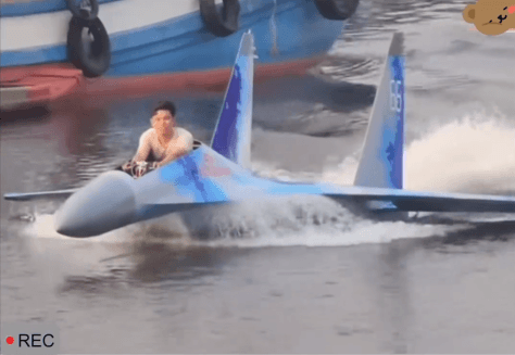

Всем доброго времени.
Вот на такой аппарат наткнулся в ютубе :
  • Мне нравится!
Reactions: rOK
МихаИл
Матрац явно экран ловит. Схема составное крыло, вроде как. Экран имеет место быть ;)
daredevil
хочу летать ночью
Belarus, Minsk
Не всё то экраноплан, что низко летает
А бывает, и не летает. Лодка с аэродинамической разгрузкой. Примечательно, что с крылом геометрии Липпиша обходится без стабилизатора.
Скорее сюда, чем в дроны.

Руль очень опасно расположен
Так камикадзе пофиг) На самом деле это демонстратор, рабочее изделие ожидается беспилотным.

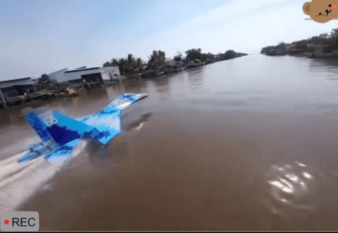

Вообще, эта схема похожа на тандем, у которого вместо заднего крыла глиссирующий кусок днища или транцевые плиты. Причём "база" очень короткая. Как эта вещь не козлит дельфинирует - диву даюсь. Причём на видео испытаний пилот сидит на корме и положение ЦТ вангуется именно между центрами давления крыла и днища. Если же посадить рулевого на переднее сиденье - то либо аппарат не поедет, либо я что-то недопонимаю.
PFELIX
Мечтаю построить экранолет собственной конструкции
А я бы сказал наоборот. Утка, у которой вместо переднего крыла передняя килеватая часть лодки. Потому и не дельфинирует.
На разных роликах весьма по разному выглядит. Где-то вообще как-будто на моторе "висит". И вообще . . . пилот сзади.
daredevil
хочу летать ночью
Belarus, Minsk
Сильно сомневаюсь, что на глиссировании ЦД днища может быть впереди ЦД крыла. А фокус днища может быть впереди только в случае удара волны.
PFELIX
Я исключительно про те ролики, где нос явно не в воздухе, а также с учетом того, что в роликах не представлено (пилот -- за рулём, впереди).

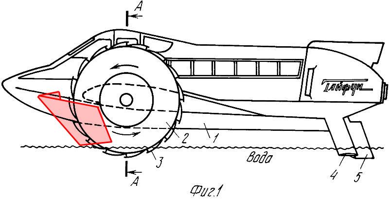

В принципе, ничто ведь не мешает спроектировать утку с передним реданом вместо переднего крыла. А лучше, наверно, с площадкой типа "морской нож" или сразу с подрессоренной лыжей. Такая схема точно не взовьётся как "Синяя птица" и вообще будет очень устойчива. Расположение движителя у неё тоже должно быть передним.
И вот ещё советская идея для такого движителя (глиссирующее колесо).
Если спереди закрыть щитком-волнорезом, типа того - то можно, наверно, и по волне на нём без большой тряски.
А брызги от таких колёс будут увеличивать плотность воздуха, обтекающего крыло, и ПС ))

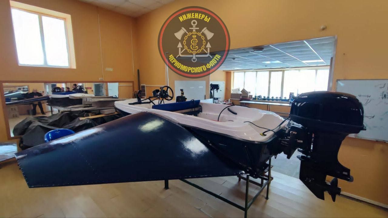

S_Vladimir
Я люблю создавать экранолёты!
Тоже "лодка" с аэродинамической разгрузкой:D, как в пилотном, так и в беспилотном вариантах;)
