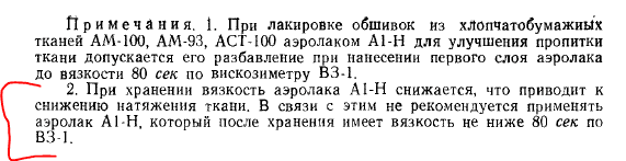

Может быть в этом проблема?
У нас тоже был запас эмалита с 7-ми летним сроком хранения. Он плохо натягивал. Отказались
Vladimir1950
Спасибо. Этот эмалит Казанский, выпуска 02.18 г. Попробуем разбавить немного. Странно что советский !!! эмалит до сих пор работает.
