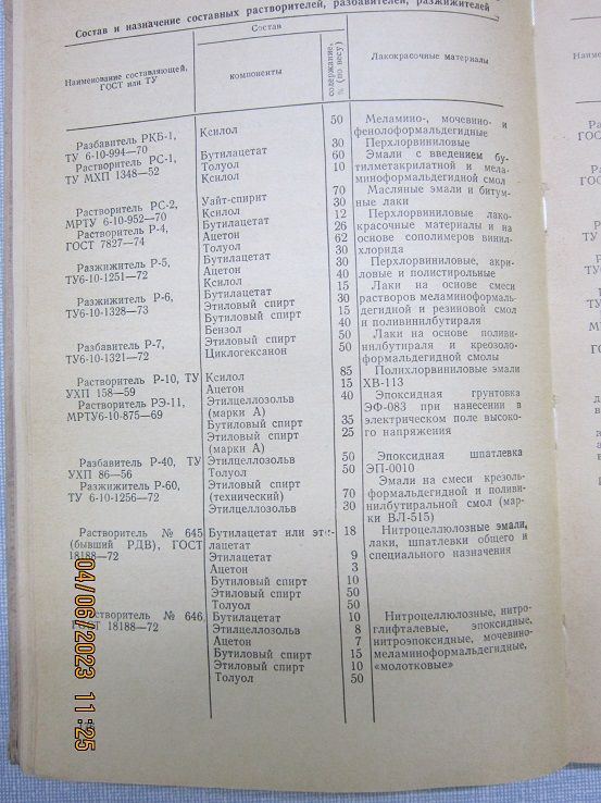

Ацетон "сушит" покрытие, в нём нет мягчителей, пластификаторов и прочего. В итоге быстро получите трещины по плёнке. 646 от 645 отличается 1-м компонентом, поэтому на крайний случай пойдёт.

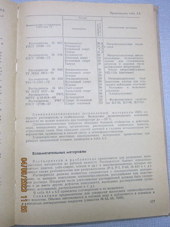

Со времён авиамодельной молодости хорошо помню , что ацетоном нельзя разводить эмалит. Для того что бы это понять, достаточно посмотреть состав 645 растворителя. Кстати, 646 тоже не надо использоваться.
Daos
От модели к планеру!
А факты какие-нибудь есть, кроме детских воспоминаний?
Да при чем тут детские воспоминания?:) Это опыт.
По фактам - посмотрите состав рекомендованного для эмалита 645го растворителя и оцените за что отвечает каждый входящий в него компонент. После этого все факты будут у вас. Надеюсь, и отпадет желание "лить ацетон".
