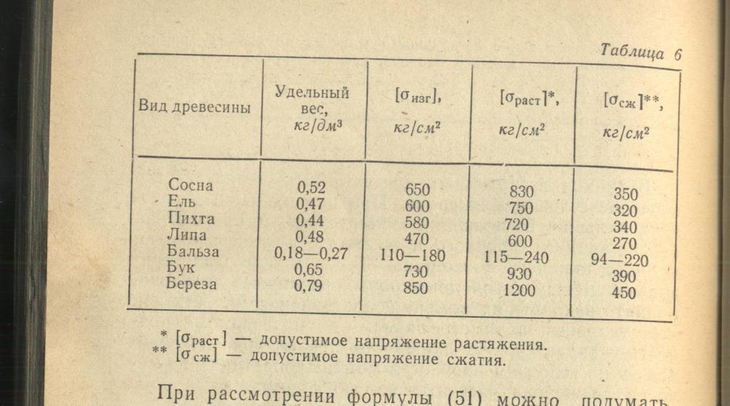

  Ну если ограничиваться сравнением ели с сосной, то Вы правы. Бальза тут вовсе не при чём. Тему по раскопкам лучшего истребителя я не читал...
А если говорить о лучшем дереве для тех или иных элементов конструкции в самодельном самолётостроении, то именно в связи с расчётами на потерю устойчивости, я и говорил (в 35м ответе) о целесообразности использования древесины с низкой плотностью.

Ель ни чем ни хуже сосны, она слабее немного по прочностным параметрам но в тоже время легче, гибкость её лучше, единственный существенный минус она лучше впитывает влагу и сильнее подвержена гниению, но сейчас этот вопрос легко решаем, зато ель можно найти ну уж очень высокого качества в отличие от сосны.

Если пересчитывать с таблицы  показатели, то как раз, и никакой разницы. Примерно К=1,1. Чуь слабее, но и чуть легче. Что на практике(?), это вопрос к рукоделам.
