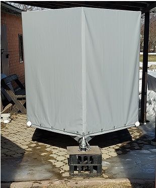

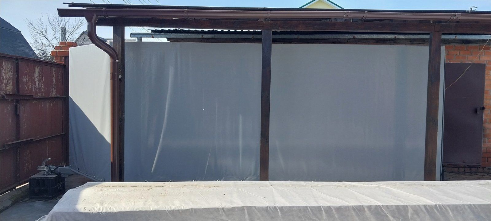

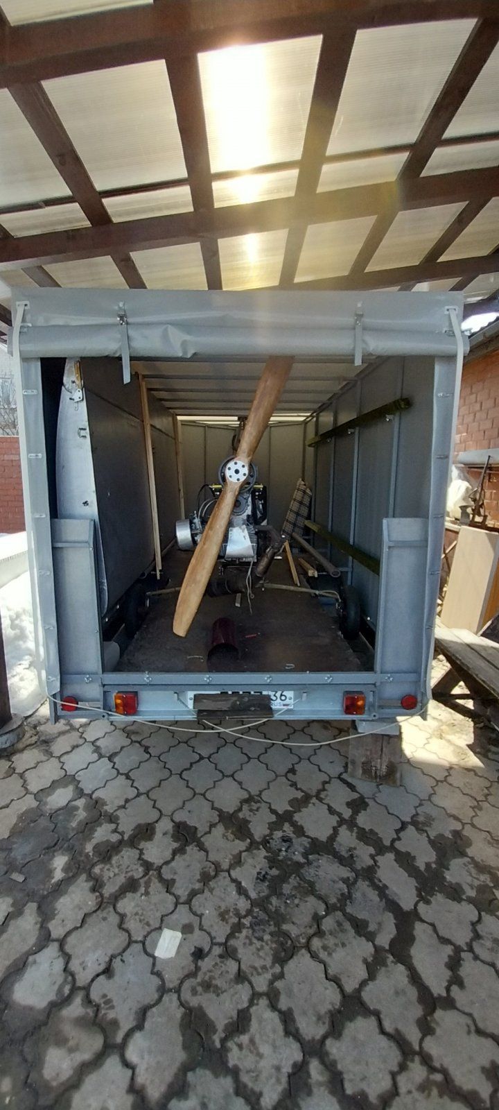

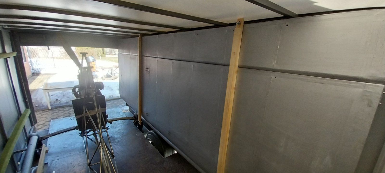

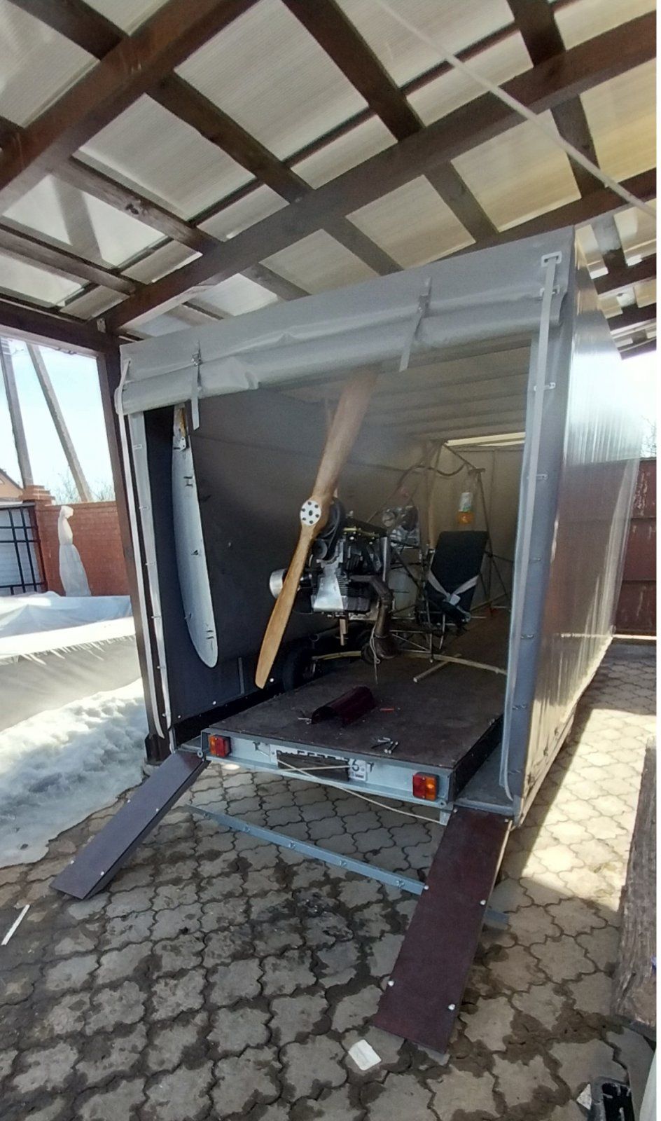

Уважаемые сочувствующие! Работа над моим самолетом продолжается. Сейчас не спешно изготавливаю винглеты, устраняю мелкие недочеты в системе управления, в топливной системе, в приборном оборудовании. Также изготовил прицеп для перевозки и хранения самолета. Завтра сфотографирую и обязательно выложу.
Саныч Сергей
г Воронеж
Этот прицеп я строил месяца два. Купил новый прицеп-раму с документами. Платформа 1,3х2м без бортов. Удлинил платформу на 1,5м вперед, на 1м назад, а боковые борта сделал шире колес. Много чего пришлось выдумывать. Например, если на платформу поставить самолет, то по высоте он не входит в мой гараж. Пришлось полы под основными колесами опускать на 15см. Даже под этот проект купил сварку полуавтомат, "кемпарь"- по-русски. Это увеличило скорость и качество сварки в разы. Загрузить и выгрузить самолет я могу в одно лицо. Но поставить крыло на самолет одному не получится. На эту тему Аирбайк не самый удобный самолет.
SergeS
Заблокирован
Chile
Если выдумать какие ни будь кронштейны, что бы крылья крепились к самолету, но самоль закатывать можно с установленными для транспортировки крыльями, и не придется их втаскивать внутрь трейлера.
