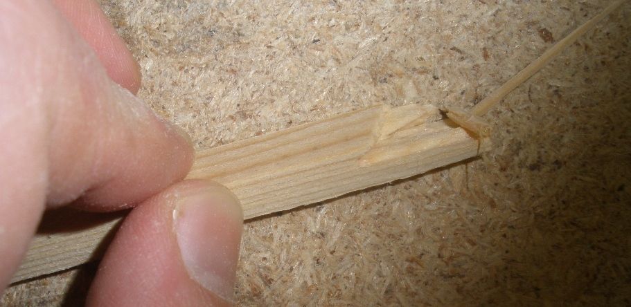

Всем привет. Нужен Совет! Строю самолет. Напилил  реек на нервюры из двух разных сосновых брусов. 1-из бруса по возрасту почти моего ровесника(29 лет). 2-из бруса купленного мною прошедшей осенью . Рейки из 1-го бруса показались мне несколько пересушенными, но более или менее гибкие, решил поломать. Реечка 6х8 мм сломалась при очень большом усилии. Во место разлома: Фото №1.

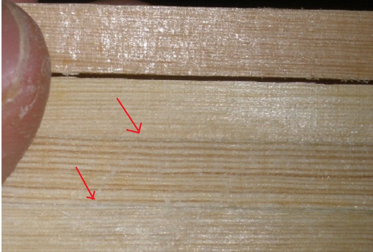

2-ой брус был довольно тяжелый, но снаружи смолы не было. При распиле на рейки, половина реек оказалась несколько липкими и несколько смолистыми. Фото №2. Гнутся нормально, но ломаются немного легче первых. Есть надежда что за время постройки несколько подсохнут. Можно ли и те и другие пустить на нервюры? Или искать снова?
Когда кажется, креститься надо. ;). Вообще, по этому поводу, здесь, на форуме, уже (на мой взгляд) всё практически разжёвано. Только не ленись читать. Но не буду умничать. По делу: Свойства древесины можно тестировать и по излому, в том числе. Но это не каждому дано, если, конечно, Вы не перелопатили не один десяток кубов (по крайней мере). Визуально, на фото, образцы выглядят вполне респектабельно. Не предраться. И как быть? В таком случае, я бы посоветовал, изготовить элемент, например нервюру. Нагрузить исходя из нагрузок в Вашем проекте. И всё, в общем-то. Держит, не держит. Полная ясность. В любом случае это нагляднее, чем гадать по излому, цвету и запаху. ИМХО.

На втором снимке (который ниже) есть рейки со следами поражения грибком - синевато-серые полоски между слоями. Вот это сильно снижает прочность. А "липкость"- это просто недосушенная древесина, мешает только склеиванию. Надо обессмолить поверхность перед склейкой. Но влажность древесины перед использованием по любому не должна быть больше 12%.
Это из Вашего личного опыта на практике или какого либо другого источника?
Максимка
...и крылья в дали нас несут...
просто читал гдето что ''синива'' на прочность почти не влияет. Грибок питается сахаром из клеток древесины и вроде как кроме вреда внешнему виду больше ничего не приносит. Вот и спрашиваю
Айрат
г Дубна
В справочниках по деревообработке или в ГОСТах (не помню где именно) попадалось о "синеве" - СНИЖАЕТСЯ прочность.
По моим субъективным ощущениям потеря прочности 20-30%. Есть желание убедиться или опровергнуть - вперёд!
Я отбраковывал и буду впредь.

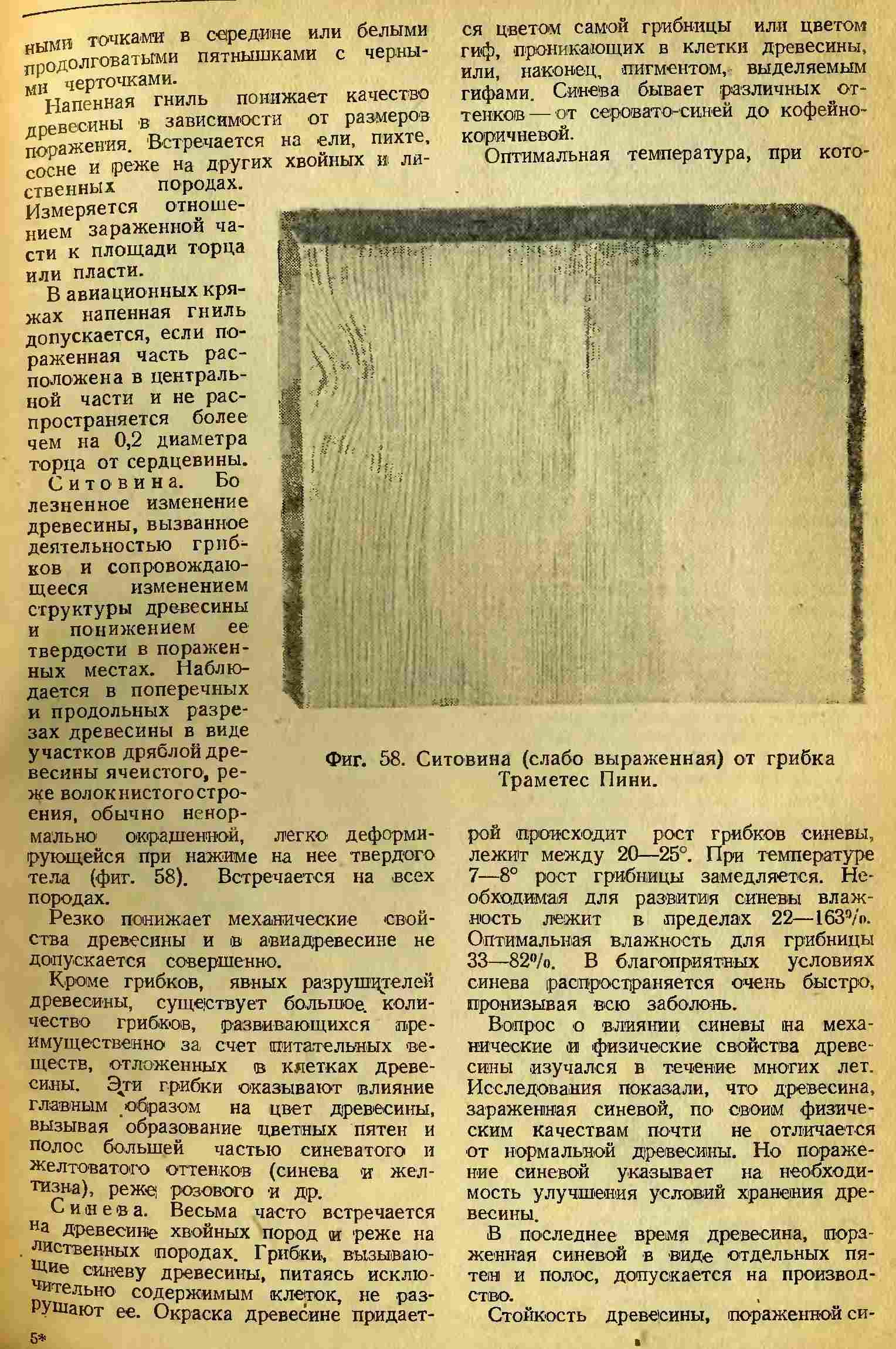

Vladimir S.
Вы будете смеяться,но я строю планер
В более ранних нормативных документах на авиадревесину синева не допускалась совсем.
Но потом ,видимо вследствии дефицита это было пересмотрено и синева стала ограниченно
допускаться.Об этом можно прочитать в приведенной страничке из книги.
Но лично я также категорически отбраковываю даже самую малую синеву.Ибо хотя она
не затрагивает волокна,но разрушает связи между ними,и древесина становится более
ломкой,сыплется.К тому же если произошло заражение грибками синевы,то неизвестно
что там еще есть,то есть были нарушены режимы сушки.Хотя высушить сосну очень
медленно и в тоже время избежать синевы на заболони трудно,ядро синеет гораздно реже.

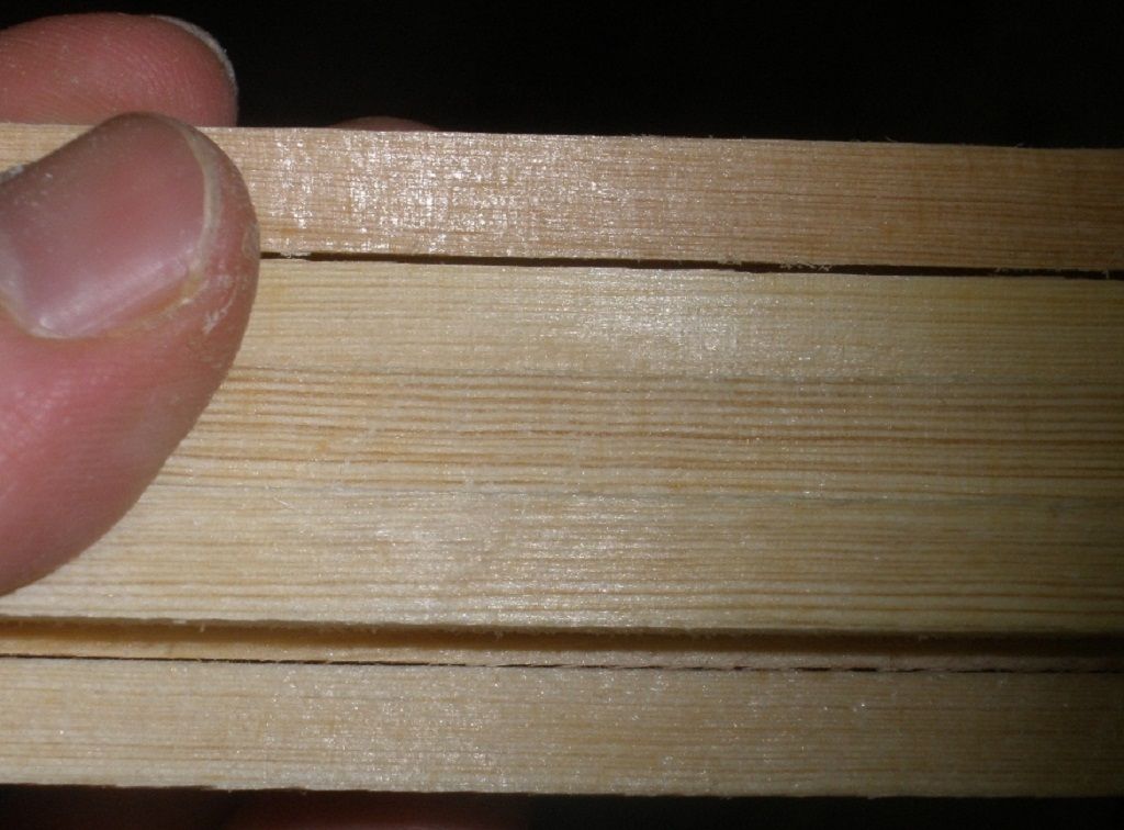

Никакой синевы там нет. Это оптический обман. Вот увеличил. То что кажется синевой-это места соприкосновения реек. У меня в ладони их несколько штук.  Палец дает представление о масштабе
ОСТРОВИТЯНИН
