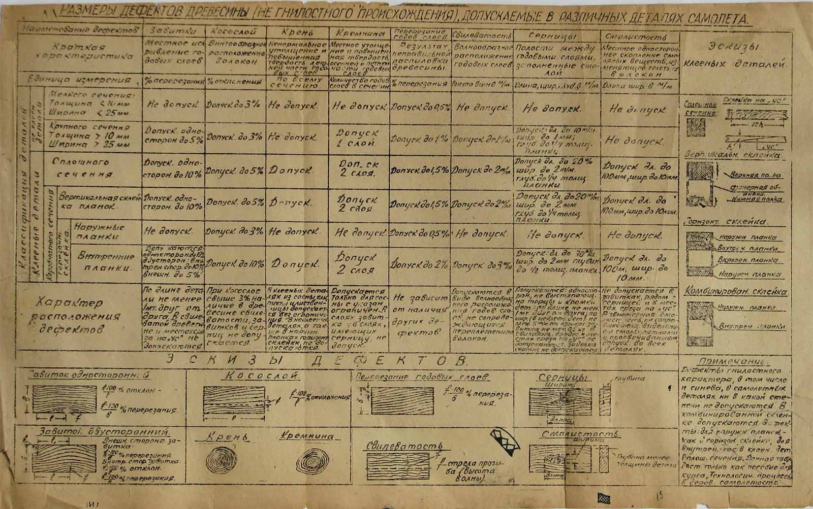

есть у меня вот такая таблица "Размеры дефектов древесины, допускаемые в различных деталях самолета", если не читабельно , могу сбросить на почту в натуральный р-р.
