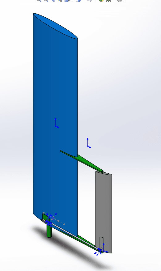

А что- ни будь, в живую изготовленное , есть ?Макет допустим , или уровень картинок ?
naumovich
К сожалению нет, болел серьезно. Только файлы проектов. Крыло выглядет так как выше

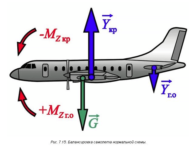

Здесь все же придется обратится к теории, но очень коротко.
А, именно к курсу аэродинамики, разделу "Устойчивость и управляемость самолета".
От туда возьмем только устойчивость. Вот картинка
Точка G зеленая это центр тяжести, вокруг этой точки происходит все вращения.
Точка Yкр синяя здесь приложена подъемная сила, которая на плече (.)зеленая (.) синяя крыла создает пикируещий момент -Мzкр
Чтобы уравновесить -Мzкр нужен противомомент, его и создает стабилизатор.
Сила в точка Yго на плече (.)Yго (.)зеленая и создает момент +Мzго.
Чтобы управлять по тангажу нужно менять Yго.
Нужен набор высоты, взяли штурвал на себя, Yго увеличился +Мzго. Самолет задрал нос, увеличился угол атаки и выросла Yкр и увеличился -Мzкр.
Все моменты уравновесились, таким образом происходит управление.
На этом с теорией все!
Пожалуйста, кто не знал запомните, кто знал, надеюсь освежили память.
Это нам понадобиться позже, когда начнем разбирать работу ротора Наумовича.
Забегая вперед скажу, на рабочем колесе несколько крыльев. И они не синхронезированы, каждое крыло работает независимо, и
управляются сами по себе.
По этому я немного нагрузил вас теорией. Чтобы все работало четко их (крылья) придется настраивать.

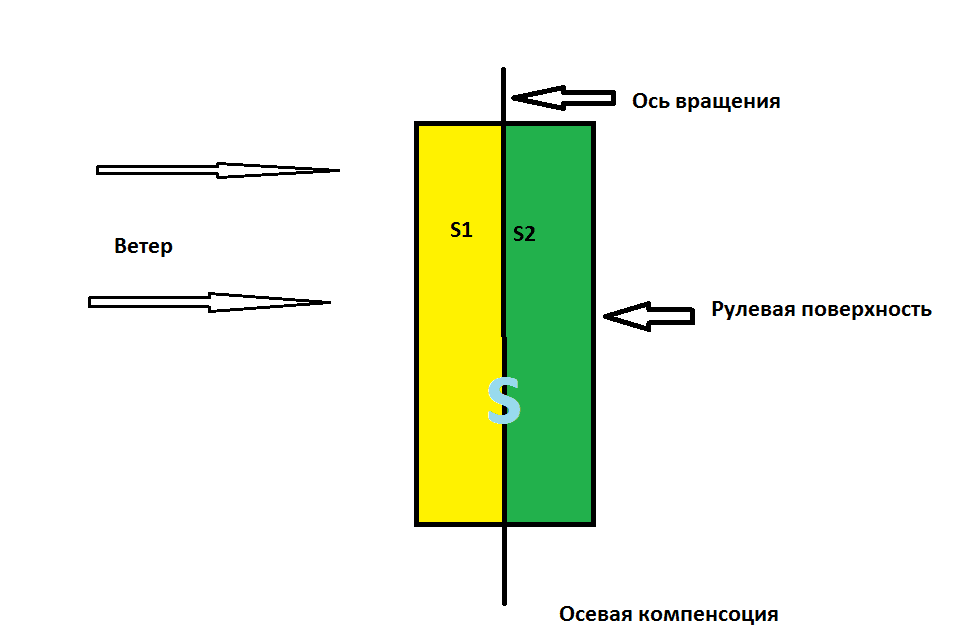

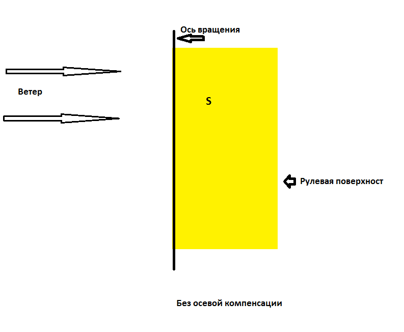

Ну, с устойчивостью будем считать разобрались, и еще каплю теории про осевую компенсацию рулей.
Вот две картинки. Рулевая поверхность это либо руль высоты, элерон, руль направления, а ось это вокруг чего вращается руль.
На второй картинке.
Большая S это общая площадь руля, а s1 и s2 части. S=s1+s2. Отношение s1 к s2 и *100 - и будет осевая компенсация в процентах.
Если s1 = s2 это будет 100% осевая компенсация. Такую компенсацию не применяют. Пилот не будет чувствовать рулей.
Если s1 > s2 то это называется перекомпенсация, Если будет такое, то произойдет "подхват" рулей и усилия на органах будут обратные.
Без компенсации в конструктивном плане самая простая, применяется в простых конструкциях. (нулевая компенсация).
С осевой компенсацией, на другой картинке когда руль навешивается не по передней кромке, а ось вращения сдвинута ближе к задней кромке руля.
Такая схема уже на более менее, скажем так, серьезных самолетах.
Но, речь не о самолетах, нам интересна перекомпенсация.
Устойчивость и перекомпенсация нам понадобятся в дальнейшем, когда будем рассматривать конструкцию ротора.
Там и будет ответ hasan(у) и vert(у).

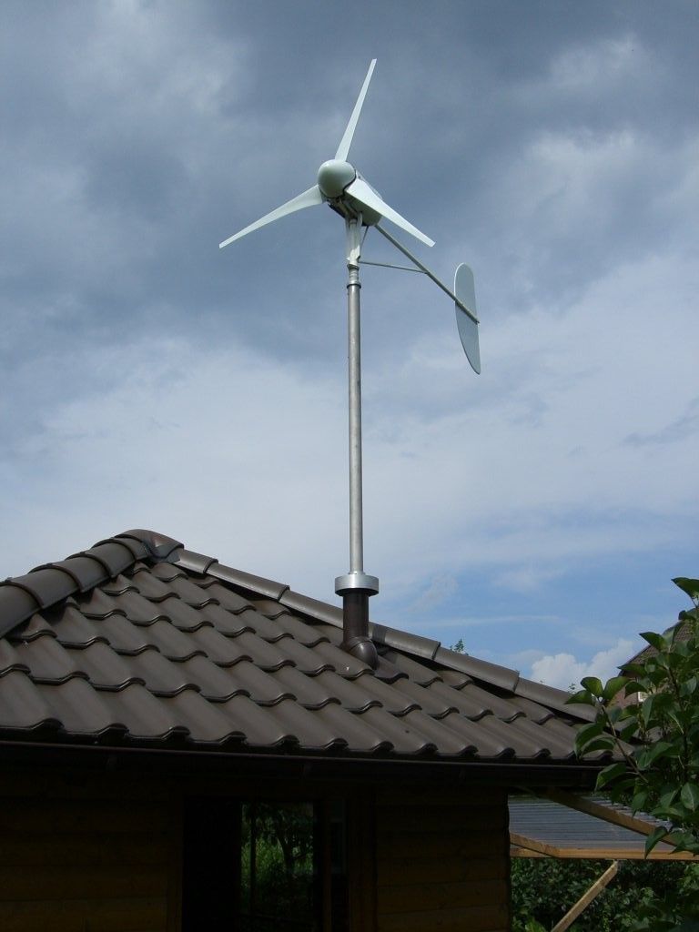

Вот вариант в 2005м был на сельхоз выставке под Казанью, одна местная фирма предлагала ветрогенераторы для ферм. Примерно по памяти нарисовал схему их ротора и смысл его. Наружный неподвижный ротор это как направляющий аппарат в турбине ГТД, он же и корпус блока (модульная система была собирали друг на друга, до трёх модулей, в зависимости от потребной мощности) Внутренний ротор вращался приводил генератор. С наружи не было виден внутренний вращающийся ротор, типа чтоб не смущал животных.
