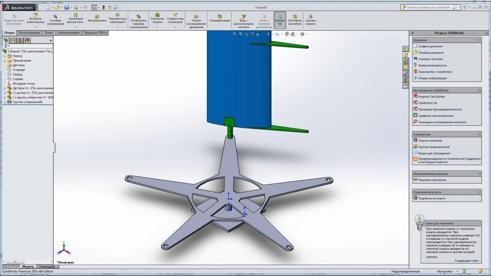

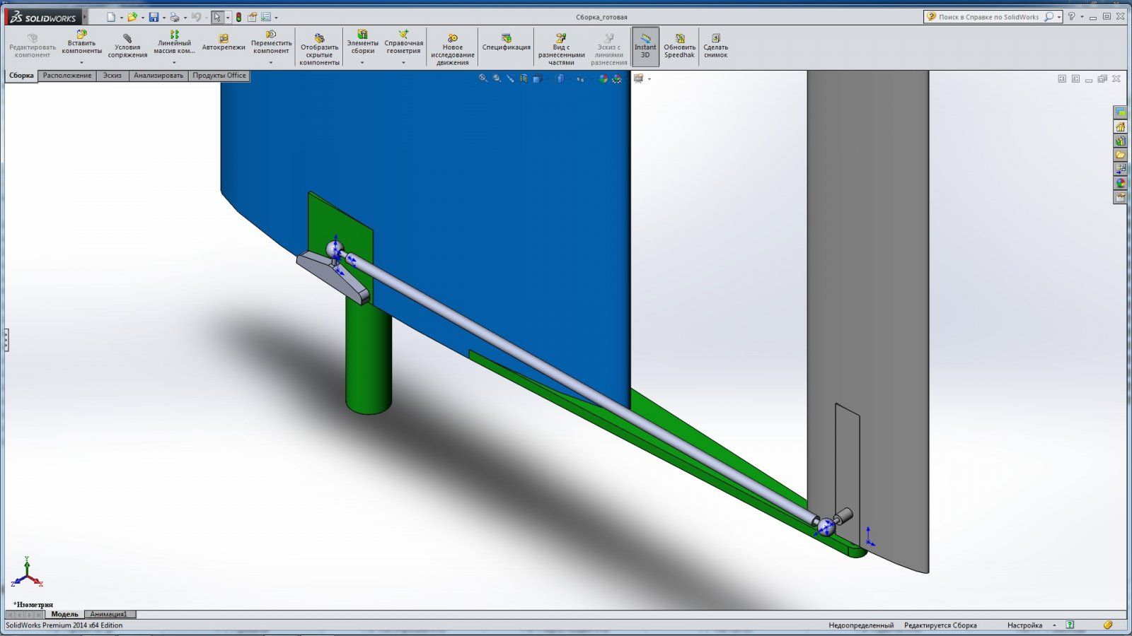

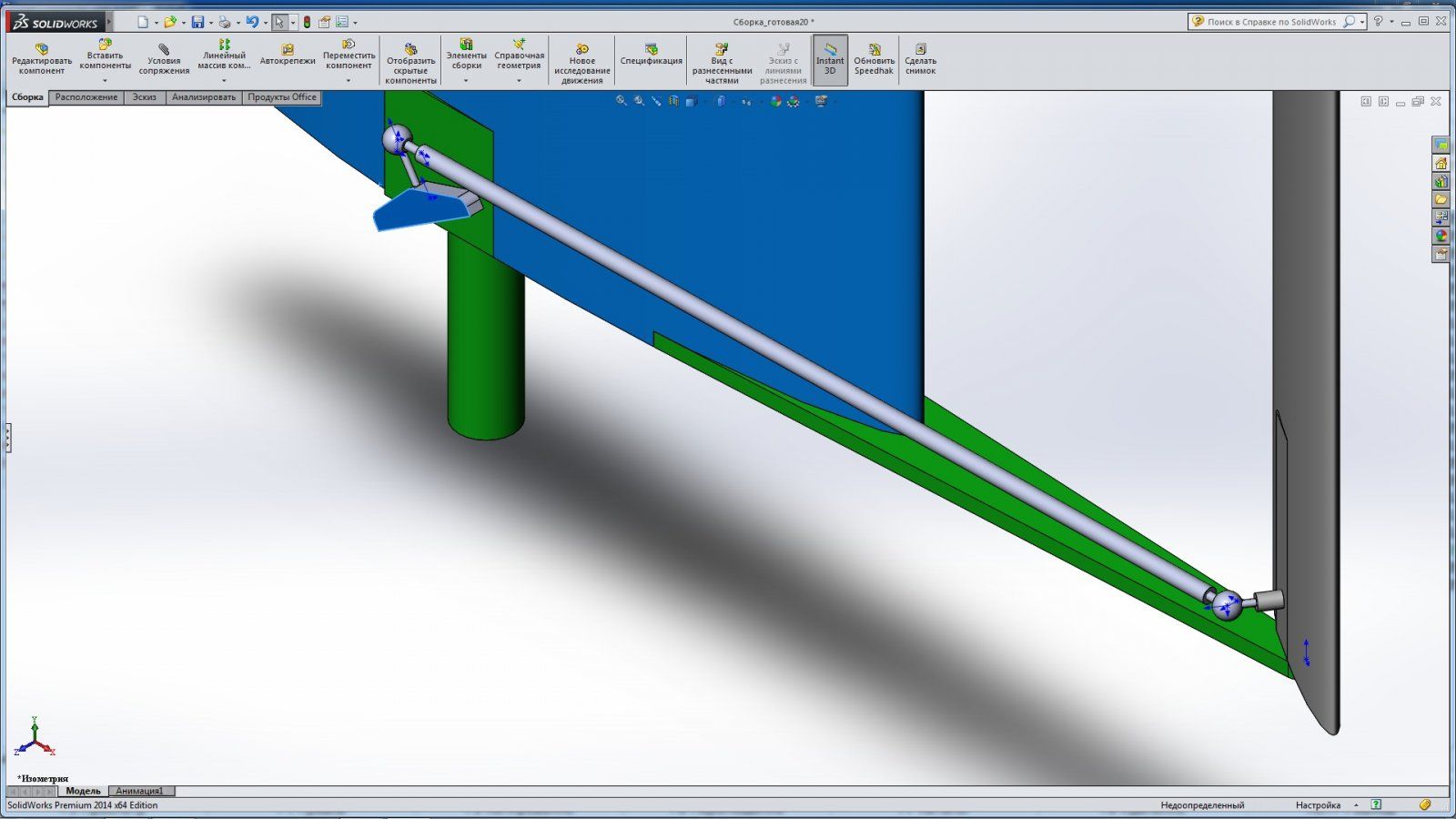

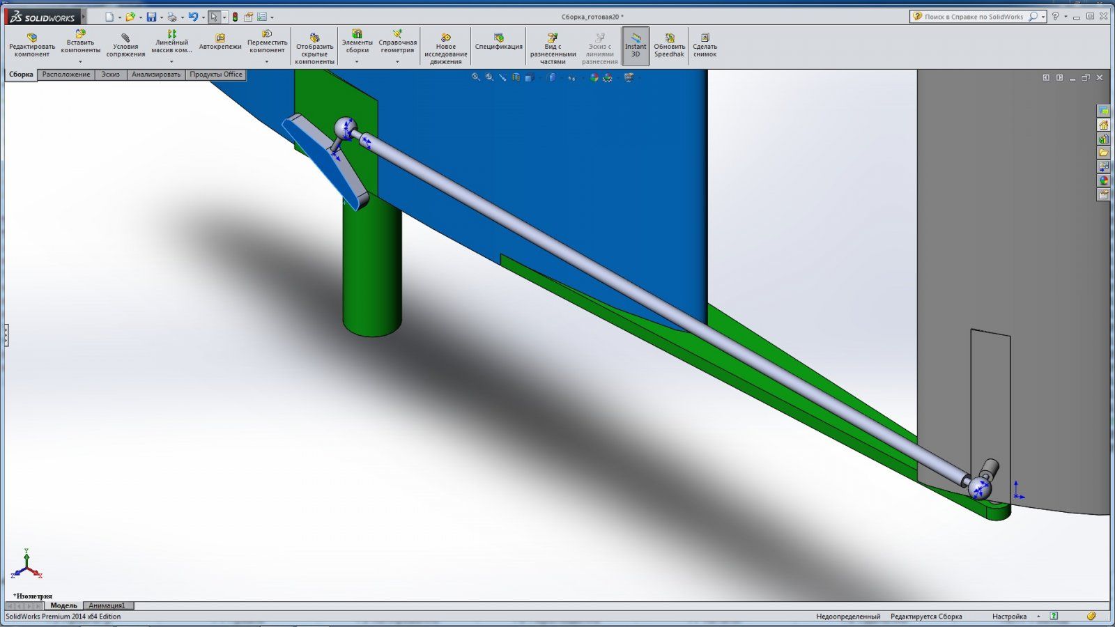

И, так продолжим. Патентование пропустим и вернемся к управлению РУ.
Вот 4 картинки,
На 3 нейтральное положение, на предыдущих крайние правое-левое положения.
На траверсе (последняя картинка) где расположено крыло, есть 2 упора, с одной и другой стороны крыла, на которые при повороте ротора "набегает" качалка и перебрасывает РУ в то или иное крайнее положение. Упоры не показаны, не успел докончить проект.
Да вроде, при нормальном воображении, и так должно быть понятно. Если будут вопросы, обещаю вернуться и просветить.
Ротор планировался такой, но впоследствии решил применить колесо от велосипеда.

За счёт чего качалка в нужный момент будет отклоняться на нужный угол?
naumovich
Качалку перебросит упор.
Так, ротор вращается,
крыло всегда ориентировано по ветру, крыло на оси закреплено свободно, --как флюгер.
При 0 градусов качалка набежит на упор на роторе и перебросит РУ , крыло тоже развернется.
При 180 градусов (а крыло всегда ориентировано по набегающему потоку) и качалка окажется с другой
стороны ротора и перебросит качалку обратно. И так до ...
Ладно, проще дописАть проект, где все будет наглядно.
Но это займет немного времени.

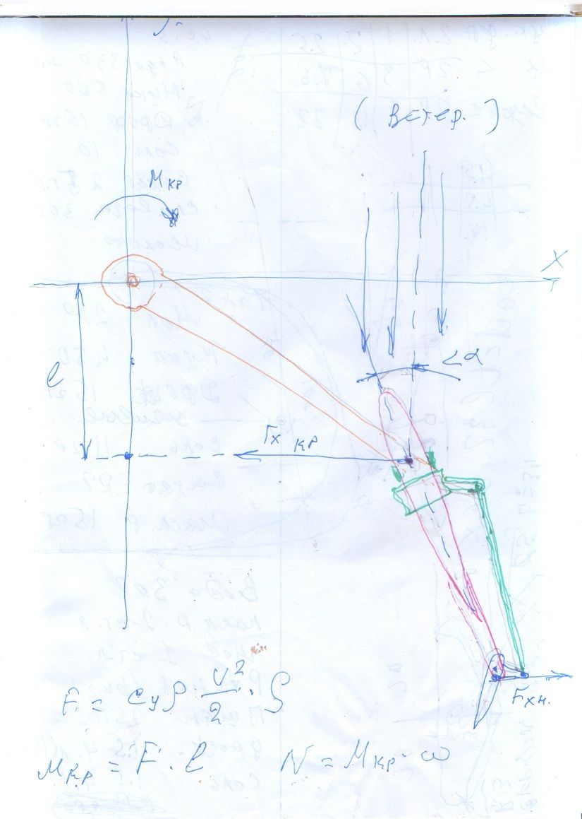

Вот скан с моих чертежей.
Тут простые формулы, знакомые каждому
vert
Я строю вертолеты!
Южный Урал

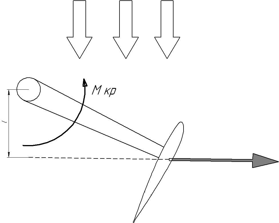

По Вашей схеме крутится по часовой стрелке? Т.е. хвостиком профиля вперед? Обычные крыльевые жестко закрепленные вперед профилем крутятся.
См.
см. с 5.50
naumovich
Формулы внизу.
N - мощность ротора.
Мкр- крутящий момент создаваемый крылом на плече l
l - плечо. Для нашего случая следует взять половину радиуса ротора.
(фи) скорость вращения ротора.
F - аэродинамическая сила на крыле,
Cy - коэффициент подъемной силы.
Зависит от применяемого профиля. Конкретно подходит NASA-0012. Симметричный с относительной
толщиной 12% Максимальный Cy= 1,2
(ро) - плотность воздуха - 0,128
V - скорость ветра
S- площадь крыла
Извините что разжевал, но ранее озвучил на какую аудиторию рассчитано.
Для более точного расчета следует следует применять интеграл, т.к. плечо проекция F на ось Y меняется
по Sin -идальному закону. Ну это для инженеров и промышленных разработок.

Эти перекладки крыла умноженные на обороты и ещё раз умноженные на количество крыльев создадут невыносимый шум и для вас и для срседей
naumovich
См.
см. с 5.50
Прочтите внимательно, крыло вращается на своей оси свободно, как флюгер.
