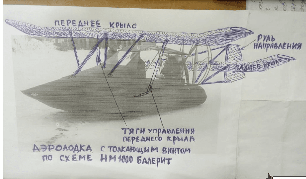

На аэролодку ставите крылья Блохи типа НМ - 1000 Балерит и вперёд катать или перевозить паксов.
Вот ветка про аэроглиссеры - там есть.
У вас в Чилях аэролодки наверно массово применяются, по крайней мере в других прибрежных краях их используют.

Видел и слышал разные аппараты на аэродроме в Сантьяго (Ла Рейна) но все это люди с большими деньгами. Там на посадку иной раз заходили красивые "утки".
На океане жизнь до безобразия простая; каяки, рыбная ловля на катерах (лянчи), алкоголь и кокаин, постоянные пожары. Рукодельников невероятно мало, в основном плотники (окна-двери-мебель) либо слесари (забор-откатные ворота).
