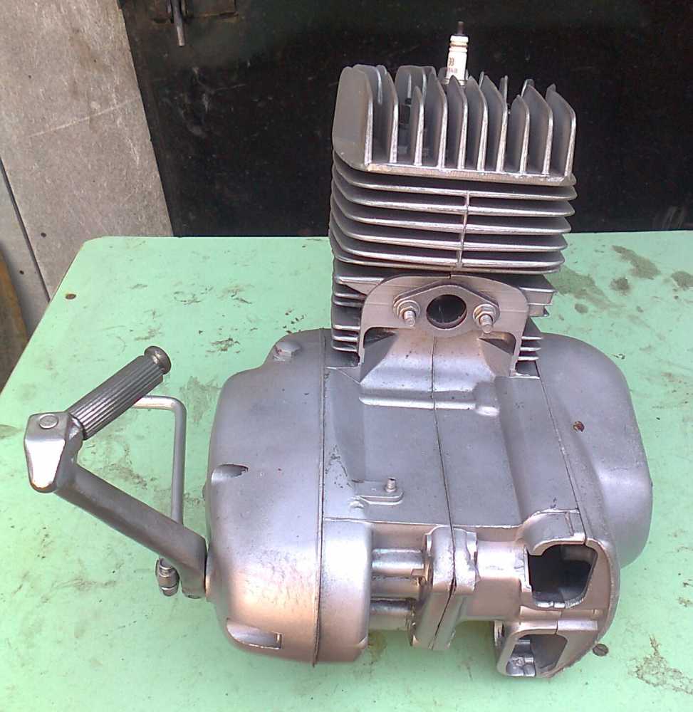

Давить прессом не желательно. Не выходят они часто по тому что на заводах после загильзовки окна бормашинкой подтачивают исправляя несовпадения с окнами рубашки. А после этой проце дуры на кромках гильзы остаются не то чтоб острые кромки углов но и даже наружние заусенцы. Вот они то и цепляются задирают люмишку при вытаскивании гильзы. Гильза от этого еще и перекоситься норовит еще больше заклиниваясь. Люмишка то при 250град(випрессовки) совсем пластилиновая становится. В последствии от этих задиров теплопередача гильза-рубашка хуже становится. Это из опыта 100500 разгильзованных горшков разных голубых и красных. И еще момент. Цилиндры от Совы(завод тот же Зид Имени Дегтярева) натяг по рубашке был на некоторых всего пять соток а на некоторых вообще в одну сотку. Т.е. почти без. Даже нагар между гильзой и рубашкой наблюдал на бэушных горшках. Я к тому что имейте это в виду, не насильничайте сильно. Гильза должна вытаскиваться ну в крайнем случае легким подталкиванием помоганием ей.
архимед
У меня был лодочный привет 22 работал много лет без отказно пока не развалился редуктор . силовая ушла сначала на буран там пару лет отъездила потом ушла на самодельный вездеход переломка далее его судьба не известна. Если интересно по конструкции то карбюратор от вихря 25 ого зажигание от вихря 25 или немптуна 23 торсион на редуктор от вихря 20-25-30 . поршня от восхода кольца тоже остальное от других моторов не подходит .
Скажите пжлт, как восходовские поршни могут подойти к приветовскому мотору. У первого палец ф14 у второго ф15. Расточить под 15, стенки бобышек итак тонкие И отверстие под палец на вскидку миллиметров на пять ниже от днища поршня (от полусферы поршня) Подложить под цилиндры 5мм? Замки колец тоже переносить ?

И еще по охлаждению и весу. На восходе на цилиндре только половина ребер, остальные на картере. Потому он(цилиндр) и легкий. А если взять более позднюю модель того же ЗиДовского мотора Сова, где цилиндр сделали как у всех нормальных, то вес там не хилый. А если взять вообще НОРМАЛЬНЫЙ цилиндр с головкой от НОРМАЛЬНОГО мотора например от уже сравнительно древнего кроссового чезета. То там они(цилиндры с головами) весят почти с ведро воды. Физику и ее законы не обманешь. У нормального воздушника должна не только площадь ребер быть большой но и масса (т.е. мясо). Вернееплощадь теплопередачи от ствола цилиндра к ребрам. Т.е. ствол ( его стенки)и корни ребер(начало ребер) тоже толстые уменьшающиеся к концам. А это вес. Насчет дивана. Переделывали мы несколько разных моторов, крайний раз участвовал в переделке бурана. Вес не прибавился а вот перегреть его после не получилось. Там нарисовалась другая крайность ==свечи стали в черной чаче ,,смоле,, даже если тапка непрерывно в пол на километр в высоту(набор высоты) Но эта болезнь лечится легче чем обратная.
Понял, спасибо за подсказку! Вероятно что так и есть. Обтачивали...

Немного просмотрел и видео про то как вынимают гильзы и ижевский и восходовские.. И все по разному. Одни легко выходят, лёгкими постукиваниями, другие тяжко.! Поэтому как бы готов к разным вариантам. 🙂
Это вы у кого спрашиваете? Скажу то что я знаю! Но чисто теоретически. Если на Привет ставить поршня от восхода! То конечно же, они по высоте отличаются расположением пальцев. Там как раз вроде 4-5 мм. Точно не мерил.вытачивать такой толщины из алюминия прокладку, плюс две дополнительные ещё прокладки паронита. Все это учитывать само собой. Стопор в поршне наверное переносятся как положено, чтоб в окна не попадали.

Насчет блинчиков и пирогов оладушков (шутка) под цилиндрами. Посмотрел у себя в курятнике==поршень восход, центр пальца от верхнего угла(края) поршня ажно 42мм (замер деревянной школьной линейкой). У приветовских посмотрите сами(у меня голых нет а старые записи на бумаге искать лень) Там походу не пятью миллиметрами пахнет а целыми десятью или около. Проставки это увеличение подпоршневого объема(не желательно) Еще совет. Если уж очень хочется поставить восходовские, ставьте от водяного юпитера(иж-юнкер) иж-ю шесть вроде. У него поршни как и прежние но палец перенесен выше. Додумкали все ж после семидесяти годов конвейера. И канавки под кольца, есть под стандартные а после были под поуже(2мм). Ну и еще. Можно взять поршни от совы 175 ф 62 а можно от 200 ф66. Там тоже палец выше (нормально) На 66 диаметре гильза тонковата будет но ничего, на рысёвском моторе (умпо 440) тоже нар диам гильзы внизу 70мм. Так што вот вам три варианта, может пригодится. Правда все нынешние новодельные поршнЯ ... как говорят в народе,,из ложек,, Восходовские тоже. Как гритца может инфа чем поможет, мне не жалко.

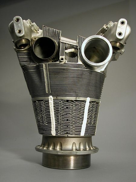

Смотреть надо какие рёбра у авиационных моторов. Например у Хиртов. Ибо охлаждение воздухом хоть цилиндра, хоть картера, у авиационного намного интенсивнее,чем на мотоцикле, даже в толкающем варианте.
Кстати, я совершенно не понимаю, за счёт чего "Восход 2М" давал 14 л.с. при 5800 об/мин? У него всего 2 канала, и они меньшего сечения, чем у "Привета". :unsure:
Смотреть надо какие рёбра у авиационных моторов...
Эта мысля почти в каждом моём сообщении этой темы.
