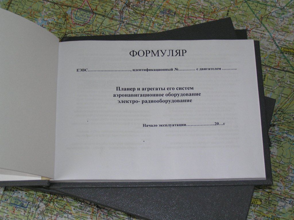

Занимаясь процессом регистрации ЕЭВС, столкнулся с необходимостью заведения нового формуляра.
Доступные для использования формуляры имеют много разделов и граф, практически бесполезных для ЕЭВС, небольшое к-во листов в разделе "Журнал работы самолета", плюс как правило, довольно большие размеры.
В результате сделал формуляр на свой вкус и цвет  ;), компактный и удобный в заполнении, объемом 180 страниц.
Страницы размножал на ризографе, поэтому нумеровать их приходится вручную.
Содержание формуляра:

Формуляр понравился и ребятам из Центра сертификации МА МАИ, и серъезным дядькам в ЦУГАНе.  :mad: :mad: :mad:

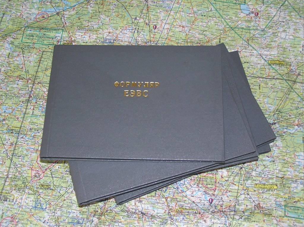

Короче, я сделал 15 штук, осталось 7.
Цена вопроса - 700 рублей за штуку (себестоимость- 600)
Находятся в г. Жуковском, могут ездить до Б. Грызлово
Тел. 8-926-546-18-51 Алексей.

Вещь  :IMHO полезная и похоже качественно сделанная, давайте её как-то за образец возьмем.

Формат -А4, режется пополам - получается А5.
К-во листов в разделе - на усмотрение.
Чувствую спинным мозгом, что в стране имеет место быть дефицит формуляров двигателя, и (в меньшей степени) толковых летных книжек.
Посему желающих прошу оставлять заявки на формуляры/ летные книжки прямо здесь или звонить.
При заказе через типографию 50-100 экземпляров ( с нумерацией страниц) цена вопроса будет  :IMHO не выше.

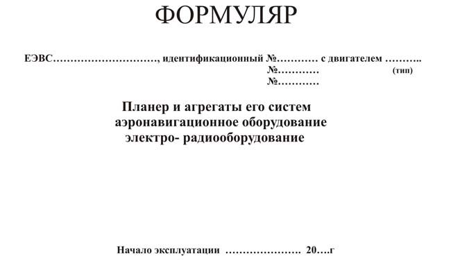

Давайте может обсудим вкратце эту книжку и возьмем за образец.
Первое, на что я наткнулся - везде написано "самолет", лучше написать "Воздушное судно", а то AcroBatMan опять без документов останется  ;D
Второе - ходят слухи (пока ничем сильно не подтвержденные), что слово ЕЭВС будет заменено на другое и тогда опять придется переделывать. Можно написать "ВС" или "ЛА".
Третье - не нашел куда можно записать замену/модификацию не основных агрегатов/приборов/деталей/оборудования. По крайней мере в явном виде нет  :(.
На первой страничке имеется запись о двигателе (не понятно что писать № или тип) однако раздел 10а говорит о двигателе и о его заменах. Может из первой страницы вычеркнуть эти данные.
Регистрационный номер ВС может меняться (по крайней мере это вероятно). Какое-то поле может сделать для подобных записей о замене?

Готов  оперативно внести изменения в формуляр. Вносите предложения - обсудим.
Что касается автожиров, так у меня есть версия формуляра, заточенная под автожиры.
А владельцу самолета/автожира, я полагаю, будет приятно, если в формуляре соответственно будет указана половая, простите, принадлежность летательного аппарата  :) - самолет либо автожир.
Про ЕЭВС я написал только лишь потому, что от этой аббревиатуры регистрирующе-контролирующие органы писают кипятком ;D.
Впрочем, аббревиатура ВС, мне лично нравится больше.
Замена/модификация не основных агрегатов/приборов/деталей/оборудования отмечается в разделе 5 "Изменения в составе агрегатов и приборов", а также в разделе 9 "Работы и мелкий ремонт, произведенные в процессе эксплуатации".
Что касается титульного листа, то на нем обычно указывается тип двигателя, а номер отражается в разделе 1, а при замене двигателя - в разделе 10а.
В новом варианте титульного листа сделал 3 графы для идентификационного номера - должно хватить  :)
