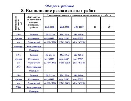

Полностью поддерживаю Диму - достаточно ежегодных заморочек с продлением летной годности... при  этом ВС в любом случае облетывается, а акты летных испытаний со всеми подписями и штампами остаются в МАИ.... можно и себе копию оставить
меня вот больше волнует вопрос - как пользоваться разделом 8 "Выполнение регламентных работ". я его крутил и так и эдак, но нифига не понял.... поэтому в своем варианте привел его к виду приблизительно похожем на раздел "Работы и мелкий ремонт...."

А разделом 8 пользоваться примерно так..
Для 25, 50, 100, 200-часовых и т.д. работ отводится последовательно по листу, после полного заполнения 25-часового раздела ( при этом 50 и 100-часовой заполнены наполовину, а 200-часовой - на четверть) переходим к последующим листам и т.д.

:) вот, блин, действительно - не догадался бы никогда, спасибо!
а можно просветить по разделу 1 "Перечень основных агрегатов и приборов", особенно волнует страничка с подзаголовком "и сведения о продлении"

Просветить можно :) :
Для ЕЭВС в этот перечень обязательно включаются имеющие формуляры (дубликаты формуляров) агрегаты:
1. Двигатель
2. Воздушный винт
3. УС
4. Высотомер
5. Вариометр
6. Магнитный компас
7. Бортовой воздушный баллон (если таковой имеется)
Подозреваю, что с недавнего времени радиостанция и транспондер...
А поскольку ВС должно ежегодно получать новый СЛГ, соответственно проходить техком и продлевать по мере выработки ресурса действие вышеперечисленных агрегатов, то в страничке "сведения о продлении" отмечаются данные из их формуляров (дубликатов).
Если что непонятно обьяснил, могу, конечно, нарисовать...

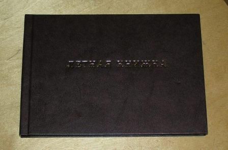

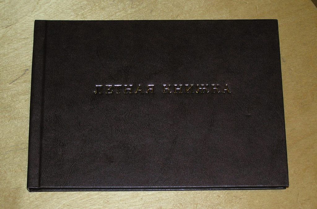

Есть в наличии свеженапечатанные летные книжки.
Твердый переплет, формат А5, 178 стр., с нумерацией ( в отличие от прежних изданий). Стоимость ниже прежней - 600р.
Сейчас в наличии 100 штук.
Ознакомиться с содержанием летных книжек и скачать эл. версию можно здесь: formular-aon@mail.ru (пароль - 2008)

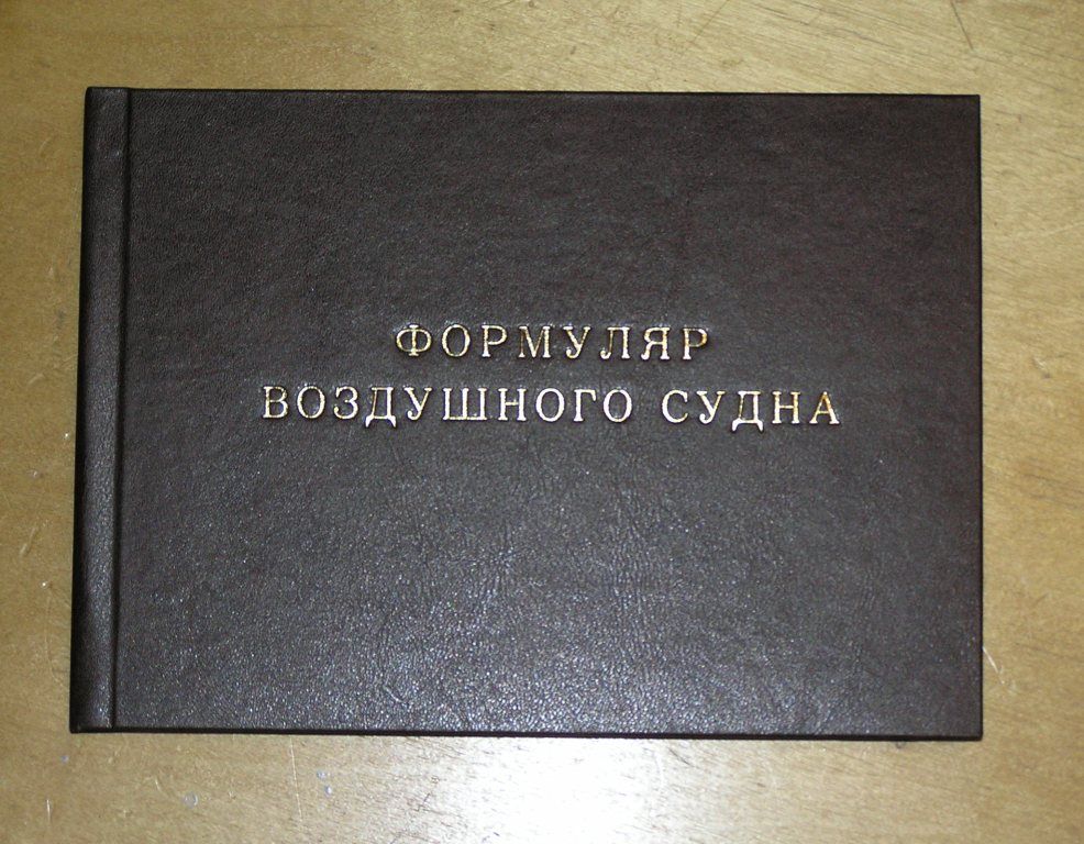

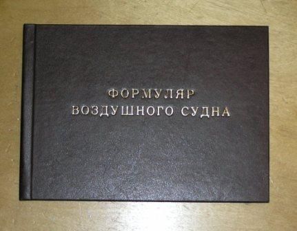

Также есть в наличии свеженапечатанные формуляры ВС, доработанные в соответствии с пожеланиями трудящихся.
Твердый переплет, формат А5, 196 стр., с нумерацией ( в отличие от прежних изданий). Стоимость ниже прежней - 600р.
Есть 100 штук.
Ознакомиться с содержанием формуляра и скачать эл. версию можно здесь: formular-aon@mail.ru (пароль - 2008)

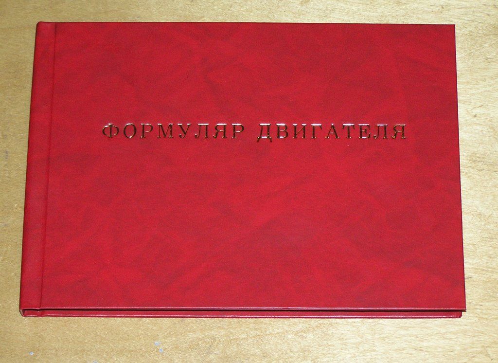

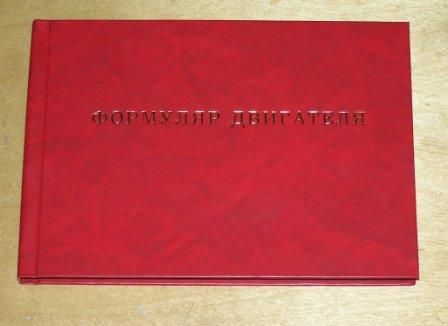

А также хит сезона - формуляры двигателя!  :)
Твердый переплет, формат А5, 196 стр., с нумерацией. Стоимость  - 600р.
Есть 50 штук.
