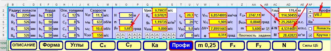

Здесь непонятно, где смотреть?
Не совсем понятно что смотреть?
Если рассчитанную тягу, то в ячейке "AD3".
А остальные упомянутые параметры там ниже в ячейках.
Проделаем такую проверку.
Вот что получилось:
Профиль VR-7 Угол установки 5,683 градуса,
тяга 175,993 кг, мощность 37,44293 л.с , удельная тяга 4,700301
У меня другие данные.
Хорда лопасти у меня 130 мм вместо ваших 150 мм. Но данные всё равно не совпадают с вашими. И столбец Х где-то сбился.

Если Вы только о ячейках в панели задач, то там всего четыре ячейки с расчетными данными.
Две из них по скоростям "Х3" и "Х5" связаны между собой так как это одна и та же скорость.
Ячейка "Х7" отображает приращение скорости воздуха проходящего через ометаемую площадь.
В ячейке "Х9" отображается угол атаки лопасти на радиусе 70 % от максимального радиуса.
Их трогать нельзя и они защищены от несанкционированного входа.там находятся формулы и ссылки на другие ячейки.

А я то думаю, что это такое?
Там у Вас всё не как у людей.
Например, хорды лопасти.
В ячейке "F3" хорда на конце лопасти, а в ячейке "F9" хорда в корне лопасти.
В этом можно убедиться если навести курсор на ячейку в которой записано обозначение параметра. При этом выпадает выноска с кратким объяснением что это за параметр. У таких ячеек в правом верхнем углу красный маленький треугольник.
У вас же получилась странная лопасть. Она узенькая в корне и широкая как лопух на конце.
Это приводит к тому, что точка приложения результирующего сопротивления лопасти сильно смещается подальше от оси вращения.
Это приведет к резкому увеличению потребляемой мощности из за того, что окружная скорость в той точке большая чем у обычных лопастей.
Да и само профильное сопротивление будет зависеть от квадрата скорости.
И сопротивление трения так же будет больше у такой лопасти.
Так что изменяйте форму лопасти если Вы ошиблись.

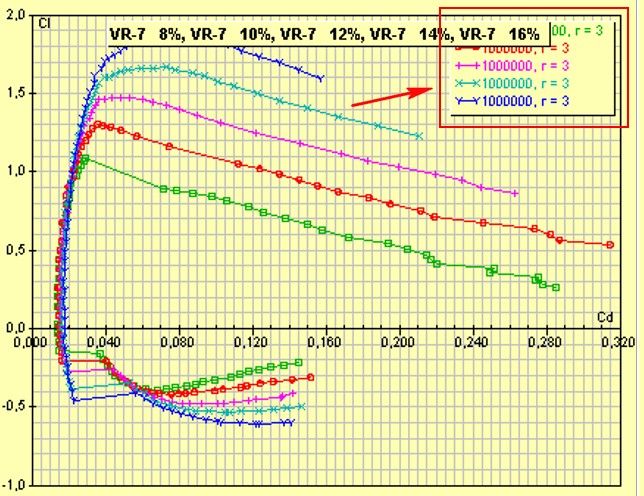

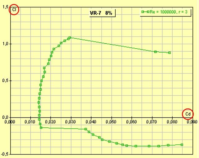

На кнопках профиля открываются картинки поляр. Что означают параметры Cl и Cd? Для крыла и для винта поляры одинаковы? Можно ли применить расчёт для винта к крылу и наоборот?
Anatoliy.
Севастополь
Cl и Cd это из буржуйской программы расчета параметров профиля.
Cl Это наш коэффициент Су, а Cd это соответственно наш коэффициент Сх.
И для справки, если поляра профиля, то это всегда по оси "У" коэффициент подъемной силы Су, а по оси "Х" коэффициент сопротивления Сх.
Сама поряра характеризует свойства профиля, а где применять профиль - безразлично, что для крыла, что для лопасти.

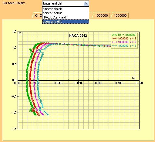

Следующий вопрос опять по поляре. Что означает переменная r (в рамке)? И как по цветам распределяются поляры (по толщине) на общей диаграмме?
Это значение "r" обозначает качество поверхности лопасти:
На картинке ниже поляры при различном качестве поверхности.
В табличке качество нарастает от нуля до r=3
А графики в том же порядке от зеленой до голубой линии.
Но это для Вас уже лишнее.
В самом расчете принято самое худшее качество поверхности.
При улучшении гладкости поверхности лопасти результат будет только лучше.

Про r понял. В программе r постоянно и =3. А распределение по цветам это в зависимости от толщины профиля. Это подтверждает информация в верхней части суммарной диаграммы VR 8% VR 10%.... Приходится догадываться, какая диаграмма, какой толщине соответствует. Впрочем, это не сложно.

Там, в начале расчета, (сообщение №6) приведены параметры несущей системы, которые были внесены в панель задач.
Это и есть то самое особое указание.
Почему это Вы не сделали так же?
Надо внимательнее относиться к инструкции.
Затем (сообщение №37) приводится описание как рассчитывать ВИШ как наиболее сложный случай среди воздушных винтов.
И там же, в сообщении №37, перед расчетом предлагаются параметры такого ВИШ-а .
Их так же вносят в панель задач.
Тогда расчет будет соответствовать дальнейшему описанию.
А Вы просто взяли некие условия, которые были произвольно внесены в ячейки, и которые не соответствуют реальным значениям.
Не заметив этого Вы начали удивляться почему несущий винт с произвольно взятыми значениями не соответствуют конкретному несущему винту рассматриваемому как пример в описании.
И почему Вы считаете, что изначально в программе по умолчанию должны быть внесены какие то конкретные значения?
А если бы там были нулевые значения?
А если бы там были везде только единицы?
Или только значения "10" ?
Как можно начать изучать программу не имея начальных знаний в части хотя бы воздушных винтов или свойств аэродинамических профилей?
Многие вопросы Вы бы даже и не подумали задавать, так как это Вы бы четко знали, используя Ваш любимый термин, "по умолчанию".
Или может быть Вы решили всё выяснить до последней буковки как и что там в программе и после где то использовать как своё?
Вы какой то странный.
Уверен, и другие не заметят. А обнаружив несоответствие, не станут дальше следовать вашему призыву проверить систему на примерах. Если это будет опытный авиастроитель, то, скорее всего, если и будет пользоваться, то об ошибках вам не сообщит, дабы не нарваться на холивар. А новичок пойдёт по вашему совету, сначала изучать теорию. Пошёл и Я.
